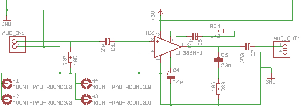

Hallo, ich habe einen LM386 wie im Anhang zu sehen aufgebaut. Angeschlossen wird ein handelsüblicher MP3-Player (mit 3,55 Mono-Klinke) Am frequenzgenerator funktioniert der LM auch gut. Schließe ich den MP3-Player an, funktioniert er erstmal nicht. Ich hab dann ein wenig mit dem Eingangswiderständen experimentiert: Eingangswiderstand ~25 Ohm (R parallel zu R35) = keine Änderung Eingangswiderstand ~5,5 kOhm (R in Reihe vor R35) = s.u. Eingangswiderstand ~10,5 kOhm (R in Reihe vor R35) = keine Änderung Bei der zweiten Variante mit 5,5 kOhm spielt er zwar nen Sound ab. aber leise und der Sound bricht immer wieder ab, als wenn die Spannungsversorgung einkicken würde. Diese bleibt aber konstant. Hat jemand eine Idee woran das liegen könnte?

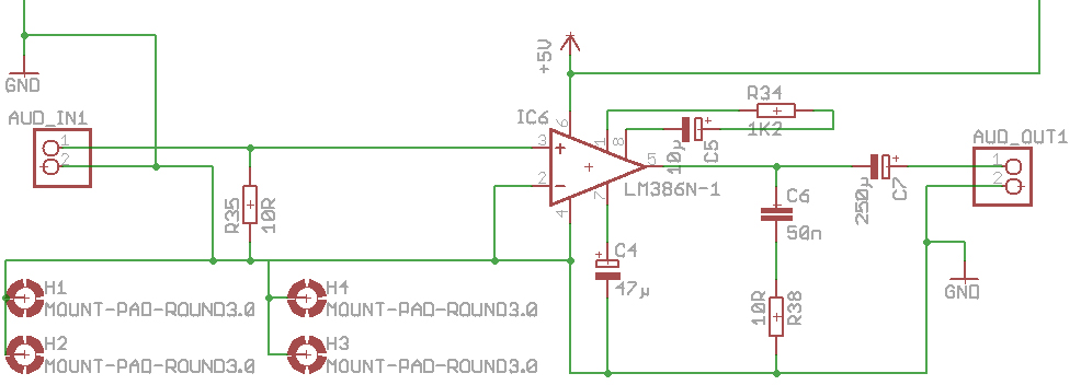

Lothar Miller schrieb: > Mach mal einen Kondensator (1..10uF) zwischen Pin 1 vom AudioIn und den > Verstärkereingang. So etwa wie im Anhang...
Hannes E. schrieb: > Am frequenzgenerator funktioniert der LM auch gut. > Schließe ich den MP3-Player an, funktioniert er erstmal nicht. > Ich hab dann ein wenig mit dem Eingangswiderständen experimentiert: Mach mal einen Kondensator (1..10uF) zwischen Pin 1 vom AudioIn und den Verstärkereingang. Und lass den R35 vorerst einfach mal raus... > Hat jemand eine Idee woran das liegen könnte? Evtl. ist die Ausgangsstufe vom MP3-Player nicht ganz gleichspannungsfrei. Der Kondensator würde das richten...

@mhh: für welche frequenz oder mit welchen bauteilwerten? @Lothar Miller: Hab das mal umgesetzt. Jetzt funktioniert die Verstärkung einwandfrei. Nur leider wird das Lied dann nach ner Sekunde schnell leiser, bis man es nicht mehr hört. Danach wird es dann wieder lauter und das ganze begintn von neuem. Hört sich an, alls wenn man ein 1Hz Sinussignal als Spannungsversorgung benutzen würde. Benutze 5V DC

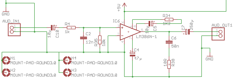

Hannes E. schrieb: > Nur leider wird das Lied dann nach ner Sekunde schnell leiser Dann mach jetzt noch einen Widerstand vom +Eingang (Pin 3) des LM386 nach Masse. So etwa 10k sollten da schon passen...
Ok. Das löst das Problem auch nicht. Jetzt kommt das an-aus-an-... noch schneller und zwischendrin ist ein kurzes Quietschen zu hören (beim Einschalten im übrigen auch). Hab die Schaltugn, wie sie jetzt ist nochmal angehängt. > In der Schaltung hat das Teil einen Gain von 50. Also bei 1Veff am > Eingang schon 50Veff am Ausgang (oder eben nicht). > Der übersteuert sicher ganz gut. Dazu muss ich sagen, dass er zwar ein wenig übersteuert, aber der MP3-Player auch keine 1V zur Verfügung stellt sondern nur einige mV (soweit ich weiß).

Das hört sich nach Verkopplungen über die Betriebsspannung an. Setze mal einen Elko von >470uF direkt an die Anschlüsse 4 und 6 des LM386. MfG Paul

C7 richtig herum einbauen?

> C7 richtig herum einbauen? Meiner Meinung nach, ist C7 in http://www.mikrocontroller.net/attachment/95556/schaltung_lm386.png verkehrt herum. Vermutlich liefert die Quelle (MP3-Player) die Gleichspannung, der Eingang wird durch R35 auf annähernd Masse gezogen. mfG ingo
