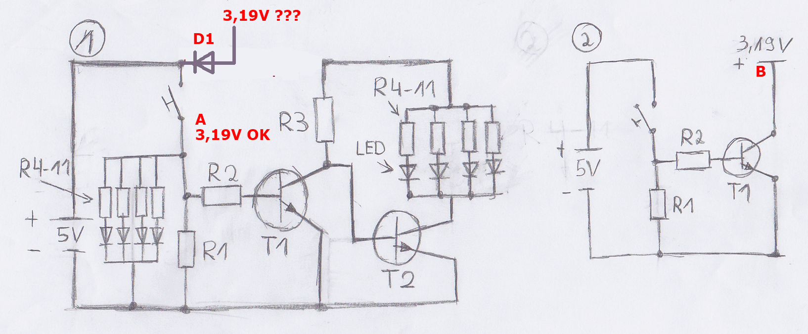

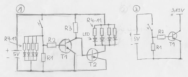

Platine 1, Wechsellicht, ist fertig und funktioniert.
Vielen Dank an HildeK für die Hilfestellung.
Nun muss ich mit dem Schalter auf Schaltplan 1 einen weiteren
Stromkreislauf schalten.
Beim zweiten Schalter liegen gemessen 3,19 V auf welche durch betätigen
des Schalters auf auf Masse durchlaufen müssen.
Dazu habe ich Schaltplan 2 erstellt und habe ich folgende Frage.
Schaltet beim betätigen des Schalters in Schaltplan 2 die 3,19 V auf
Masse?
Möglich oder nicht?
Danke!

Danke erstmal für die schnelle Antwort.
Kann nicht sagen ob das eine Spannungsquelle ist. Will die Technik in
einen Arcade Stick bauen, so das wenn ich einen Button betätige die
beleuchtung von weiß nach Blau ändert.
Hierzu baue ich eine Platine aus einem anderem Stick ein.
Die 3,19 V kommen aus dem Chip der Platine auf den Button. Wird der
Button betätigt, so werden die 3,19 V mit der Masse verbunden, und der
Chip führt die gewählte Aktion an der Konsole aus.
Da der Arcade Stick insgesamt 10 Buttons hat, benötige ich die
Schaltung, Schaltplan 2 10X.
Besteht nach Plan 1 die Möglichkeit die 3,19 V ohne die
Transistorschaltung, Plan 2, auf Masse zu Leiten?
Danke für eure Hilfe!

Hab das ganze nun mal ohne Transistor versucht!
Verbinde ich die 3,19 Volt (B) aus der Platine des Arcade Stick mit dem
Punkt (A) meiner Schaltung funktioniert der Button, aber logischer weise
nicht die Schaltung der LEDs.
Nun dachte ich, ich könnte oben die 3,19 V mit einer Diode vor dem
Schalter an die 5V anschliessen. Hier gehen zwar die LEDs, doch der
Button nicht und die Konsole schmiert ab.
Wieso???
Da komm ich wahrscheinlich nicht an der Transistor Schaltung vorbei!
