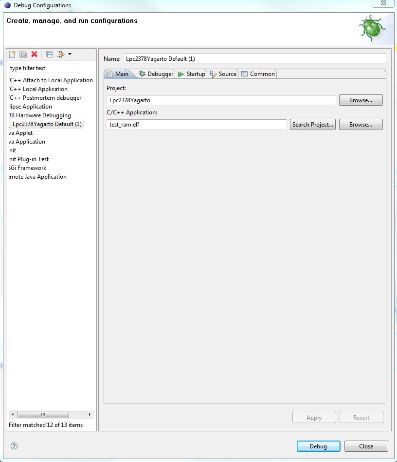

seit einigen Tagen versuche ich (leider erfolglos) einen LPC2378 auf dem
Olimex Board mit dem J-Link EDU von Segger zu debuggen.
Zum testen habe ich zunächst das Beispielprojekt von Segger (ist bei dem
Software und Documentation pack enthalten) für den LPC2378 genommen, das
Makefile angepasst und wie auf der Yagarto Seite beschrieben den

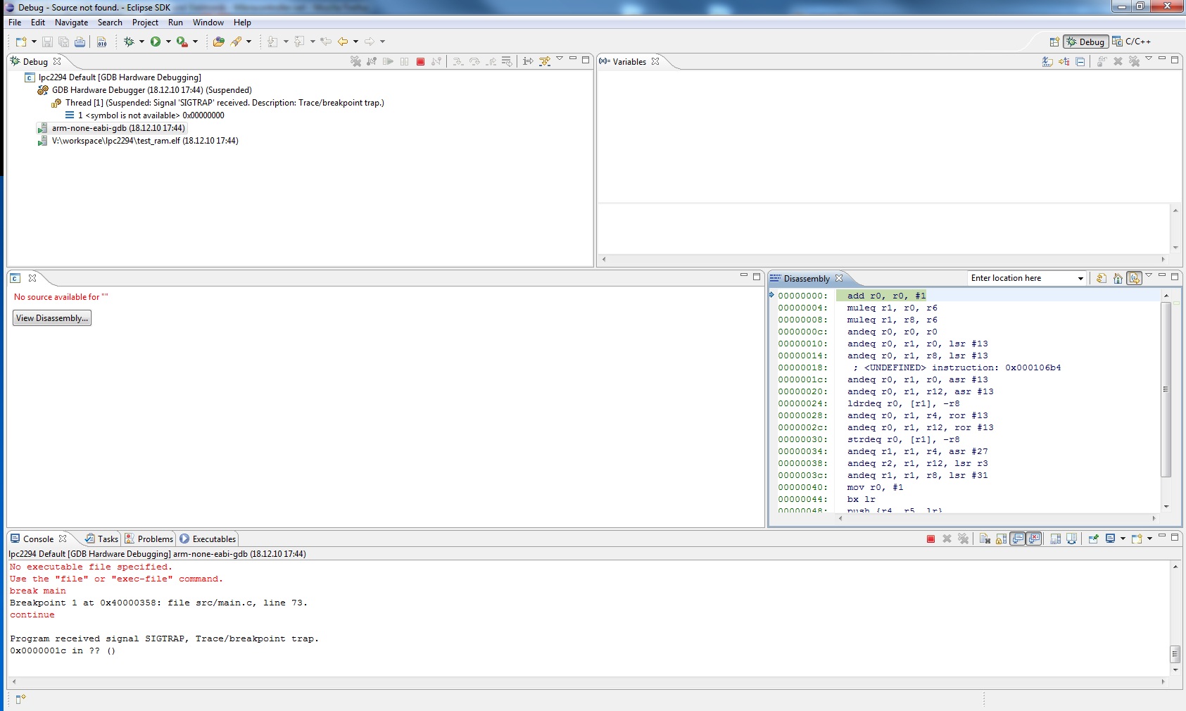

Debugger und den GDB-Server konfiguriert. Wenn ich den Debugger dann
starte und den Prozess anhalte, sieht Eclipse so aus, wie im Screenshot.
Es wird anscheinend keine passende Codestelle gefunden. Im Disassembly
wird auch irgendeine undefined Instruction angezeigt.
Es wäre nett, wenn mir jemand helfen kann. Bin gerade erst mit dem
Debuggen von MCUs angefangen und hab nicht viel Ahnung davon. Im Anhang
befindet sich das Projekt mit dem ich arbiete.

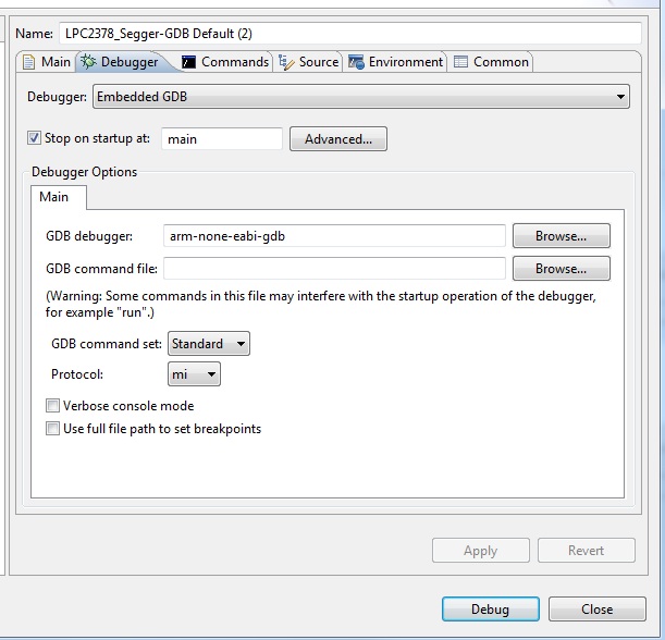

Ich habe jetzt das Plugin von Zylin installiert und dort die selben
Einstellungen wie beim GDB Hardware Debugging gemacht (Screenshot).
Mit diesen Einstellungen funktioniert das Debuggen, aber leider nur
einmal. Wenn ich den Code anpasse und dann "Terminate and Relaunch"
anklicke, funktioniert das ganze System nicht mehr. Der GDB Server
verliert die Verbindung zum Debugger und zum Jlink. Wenn ich alles
einmal beende und das Usb-Kabel kurz entferne läuft alles wieder normal.
Im Flash Debuggen geht leider gar nicht.

Das "GDB Hardware Debugging" geht besser als der Zylin.
Wie man an den "GDB Hardware Debugging" kommt ist im Artikel STM32
beschrieben.

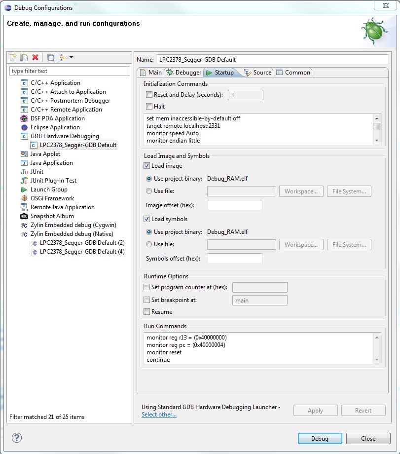

Sorry, aber irgendwie komm ich da gerade nicht weiter.
Hab jetzt alles versucht, wie im Thread beschrieben. Meine letzte
Konfiguration ist bei Init Commands:
set mem inaccessible-by-default off
target remote localhost:2331
monitor speed Auto
monitor endian little
monitor flash device = LPC2378
monitor flash breakpoints = 1
monitor flash download = 1
und bei Run:
monitor reg r13 = (0x40000000)
monitor reg pc = (0x40000004)
monitor reset
continue
Funktioniert aber gar nicht bei mir. Der arm-none-eabi-gdb stürzt dabei
nur ab. Eigentlich müsste aber das gdb file aus dem Projekt
funktionieren, weil es mit dem Zylin ja läuft (beim ersten mal). Was
geht denn an dem GDB Hardware debugger genau besser als am Zylin?

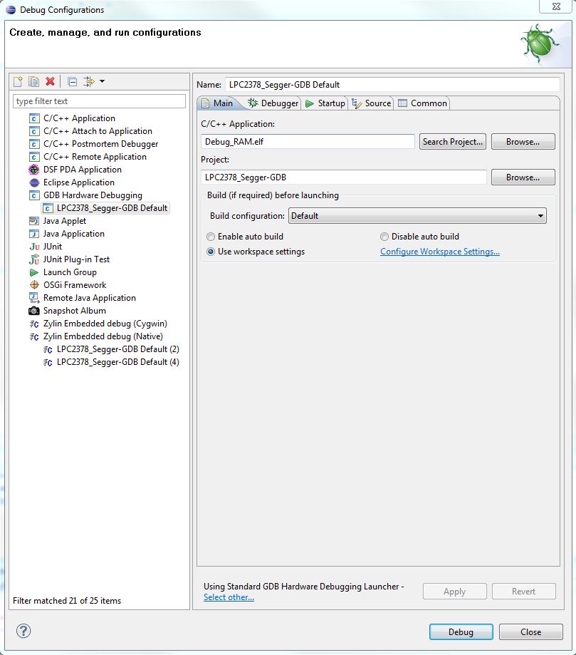

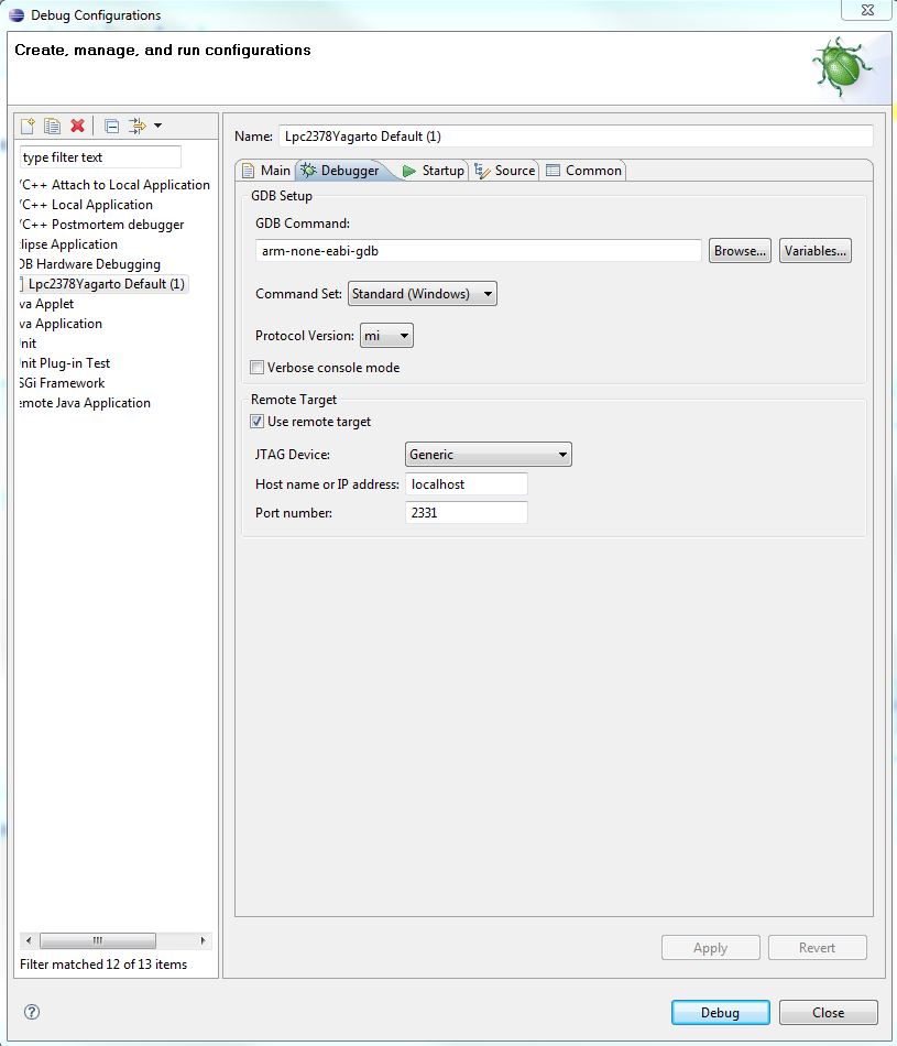

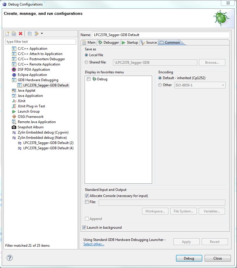

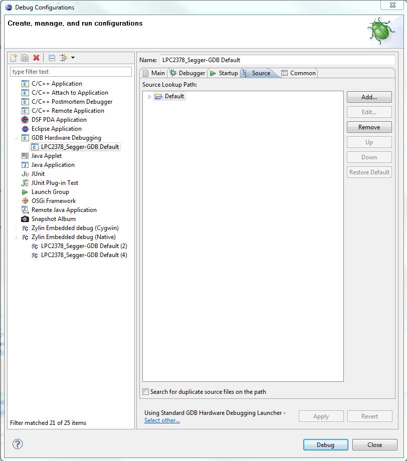

von Markus M. (Firma: EleLa - www.elela.de) (mmvisual)
Das mit dem Hängen bleiben und aus/einstecken müsste dann weg sein.
Kannst Du mal Screenshots aller Debug-Konfiguration-Reiter machen?
von pb (Gast)
hier die Screens.

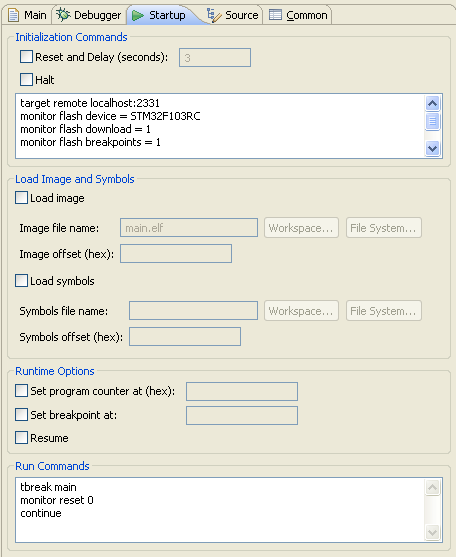

Ich bin mir jetzt nicht sicher ob die Befehle für den LPC2378 gut sind:
Der Reset braucht noch eine Zahl, z.B.
monitor reset 0
Mal das ganze für Flash Linken und nochmals versuchen.
Bei mir steht im ersten Abschnitt das drin:
monitor flash device = STM32F103RC
monitor speed 1000
load
Der Rest wie im Bild. (Ist halt ein STM32, sollte für den ARM7 LPC
ähnlich sein) In der Doku vom GDB Server sind alle Befehle aufgelistet
und man kann sich aussuchen was man noch brauchen könnte.
Schreibe bitte wenn es geht, was für Parameter nötig waren.

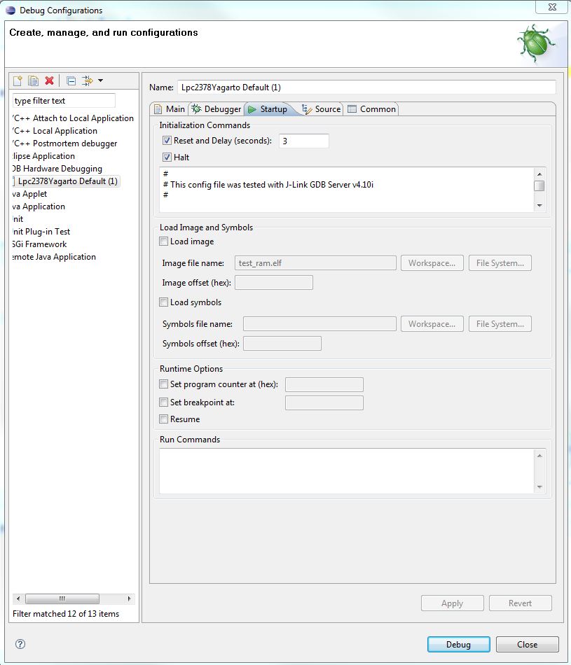

von pb (Gast)
Nach stundenlanger Recherche und Fehlersuche läuft es jetzt endlich.
Ich habe das Projekt von der Yagarto Seite für das Olimexboard 2148
(hier: http://www.yagarto.de/howto/examples/index.html)
genommen und ein neues Projekt in Eclipse dafür angelegt. Das lief
allerdings in meiner alten Konfiguration auch nicht ohne Probleme
(Eclipse Helios und cdt-master-7.0.1-I201009241320). Habe dann Eclipse
Ganymede und das entsprechende CDT Plugin installiert und wieder das
Projekt vom LPC2148 neu angelegt. Mit den Einstellungen wie in den
Screenshots und folgendem Startup Code lässt sich dann auch der LPC2378
auf dem Olimex Board debuggen. Nach den Datenblättern der beiden
Prozessoren sind RAM und ROM gleich adressiert. Ich weiss allerdings
nicht, wie sich der Debugger verhält wenn man auf andere
Speicherbereiche zugreift (wenn das überhaupt geht).
Hier der Startup Code, wie in der gdb-Datei im Projekt:
# This config file was tested with J-Link GDB Server v4.10i
# Listening for commands on this PC's tcp port 2331
# Set gdb server to little endian
# Set JTAG speed to adaptive
monitor speed adaptive
# Reset the chip to get to a known state.
monitor reset 0
# Setup target, remap first 64 bytes
# to the internal RAM
monitor writeu16 0xE01FC040 = 0x0002
22
23
# Setup GDB for faster downloads
24
set remote memory-write-packet-size 1024
25
set remote memory-write-packet-size fixed
26
27
load
28
break main
29
continue
