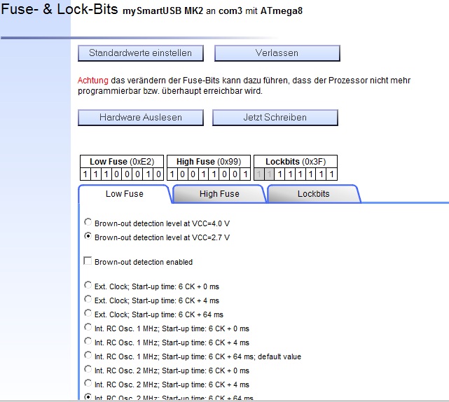

Ich habe einen neuen yC eingebaut und das Projekt übertragen. Seitdem
geht garnichts mehr, obwohl vorher der gleiche yC drin War. Atmega8.
Board:http://shop.myavr.de/Baus%C3%A4tze%20und%20Platinen/myAVR%20Board%20MK2%20USB%20PLUS,%20Bausatz.htm?sp=article.sp.php&artID=47
Wie muss ich die FuseBits denn jetzt einstellen damit er wieder läuft ?
So, wie im Anhang habe ich ihn auf den Stadartwerten gesetzt. Wenn ich
das Programm lade passiert nichts, er lädt es aber.
Ich weiss nicht merh weiter. Was muss ich tun ?!?!!??!?
Vielen Dank ......

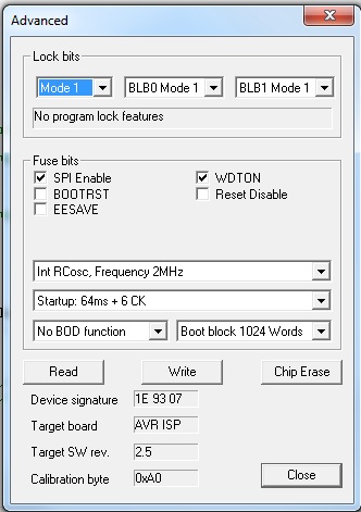

#1981301
Sebastian K. schrieb:
> Ich musste den Watchdog ausschalten dann ging es wieder. Warum ... keine
> Ahnung. Aber für denjenigen der vielleicht auch mal das Problem hat!
Falls es dich interessiert, warum du den Watchdog abschalten musstest,
bzw. was du tun musst, damit es auch mit Watchdog läuft:
http://www.mikrocontroller.net/articles/AVR-GCC-Tutorial/Der_Watchdog
mfg.
Gast #1981311
Wahrscheinlich, weil der angeschlagen hat, bevor das Programm was
Sichtbares machen konnte. Mit den Initialwerten setzt er den Controller
in 16-18ms zurück. Eine LED würde man wohl bei der Zeit nichtmal blitzen
sehen.

Gast #1982878
hallo,
wenn der m8 vom werk kommt steht er auf 1 Mhz intern. Auf dem
myAVR-Board hast du einen externen Quarz mit 3,6864 MHz wenn dein
Programm Timer/UART oder Wartefunktionen hat musst du deinen neuen µC
auf die korrekte Taktquelle umschalten. beim myAVR MK2 wäre das "extern
crystal medium freq." Wenn du unsicher im Umgang mit den Fuses bist nimm
dafür das QuickProg von myAVR!!!
grüße R.
Gast #1983311
intern 4 MHz ist OK... den watchDog kannst du besser perprogramm bei
bedarf aktivieren ... wenn du das per fuse machst (all ways on) wird
jedes programm was nicht den wachhund zurückpfeift ununterbrochen
reset's erleiden :D die inetrnen 4Mhz sind auch nicht 100% genau...
solltest du die UART benutzen muss der inetrne Takt erst noch kalibriert
werden
