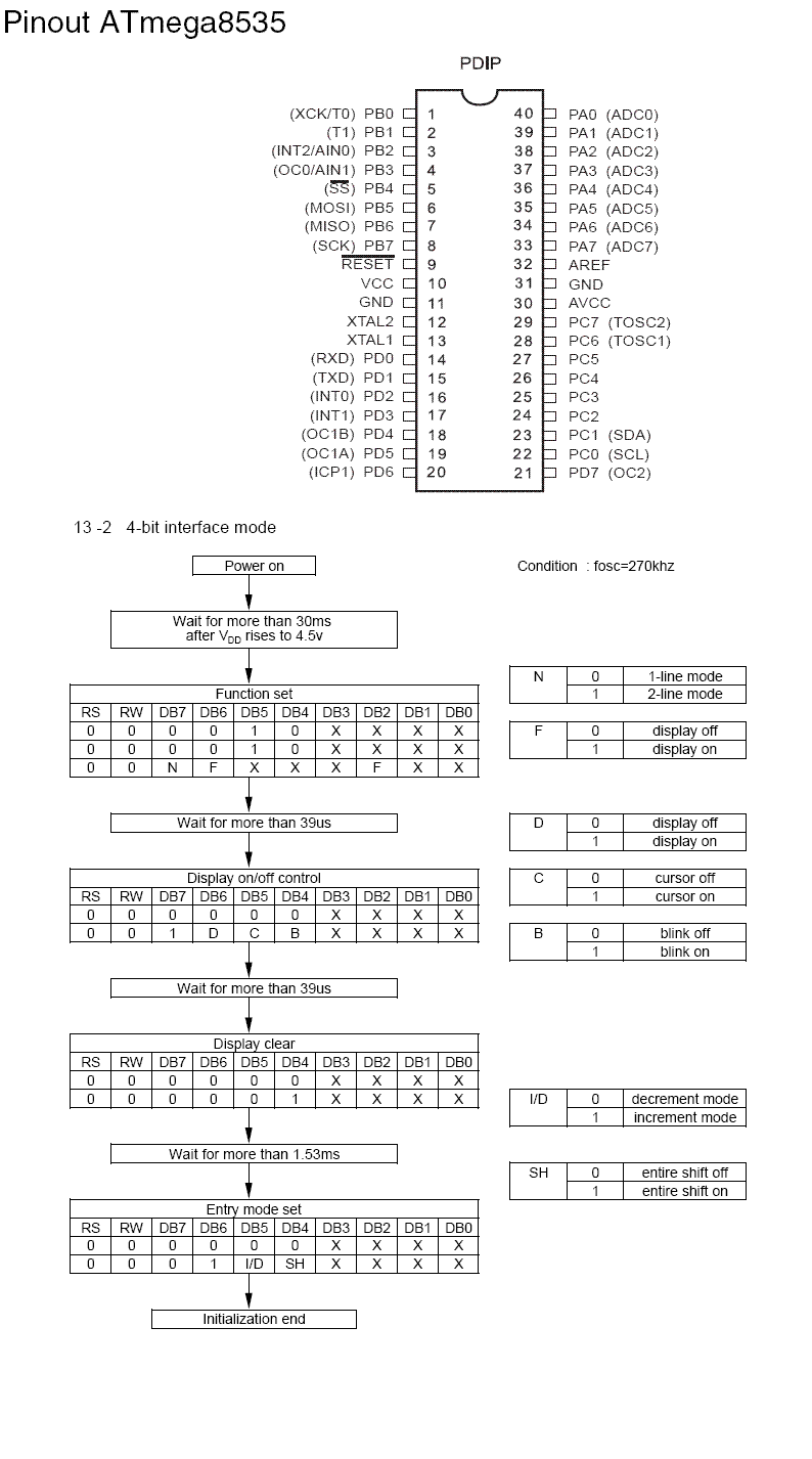

ich hab mal gehört das der 4bit-modus am sichersten erreicht wird wenn
das FunctionSet 3x gesendet wird. Das ist laut deinem Anhang 0b1100xxxx
und nicht (so wie du es sendest) 0b0110xxxx. dabei brauchst du aber das
2. (untere) nibble nicht mit übertragen. Man übertragt quasi 3 halbe
nibble mit 0b1100.
und du musst beachten das die leitungen an db7-db4 am display
angeschlossen werden.
viel erfolg

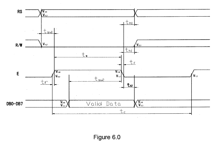

> so wie das aussieht legst du erst enable auf high und änderst dann die
> daten - das müsste glaub ich eher andersrum sein. also erst data anlegen
> und dann einen clocktakt senden.
In dem Datenblatt ist das auch so dargestellt in dem Zeitdiagramm.

bei der initialisierung auf 4bit-breite sind die unteren 4bit egal, oben
durch 'X' dargestellt. die kannst du sozusagen unverändert lassen und
nur enable takten.
du hast recht mit dem 3x senden, da tuste 4x enable takten und hast
somit 2x 8bit übertragen-> die 1. und 2. Zeile für FunctionSet. das mit
dem 3x senden ging wohl nur darum, das display aus jedem modus heraus
sicher auf 4bit umzuschalten egal ob es selbst grad auf 4bit steht (und
zum beispiel zwischen oberen und unteren nibble).

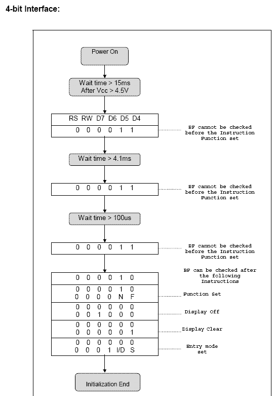

Du musst es erst mal sicher in den 8-Bit-Mode versetzen.
Dann musst Du es vom 8-Bit-Mode in den 4-Bit-Mode versetzen. Das ist
(noch) ein Byte, denn den Befehl bekommt es ja 8-bittig.
Danach Kommunizierst Du in Nibbles mit dem LCD. Die höherwertigen Bits
zuerst.
Das sieht bei mir in ASM so aus:

; Hier nun ganz ganz sicher im 8-Bit-Modus
           LDI   temp, 0x20        ; von 8 auf 4 Bit umschalten
           CALL  LCD_command_8
           CALL  WAIT_15ms

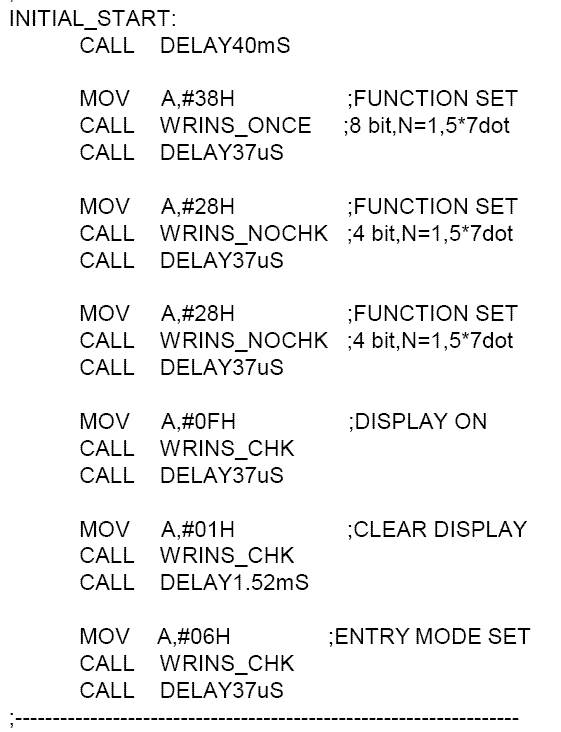

Ich hab nun mal noch ein biisl rumgesucht un festgestellt, dass es noch
ein weiteres Datenblatt zu dem Display gibt und da ist nun ein ST7066
controller drauf. es ist schon super wenn der händler das falsche
datenblatt dazugibt.
nur funktioniert das Display immer noch nicht.

von Jobst M. (jobstens-de)
Ich habe mir eben im übrigen nochmal das Flussdiagramm oben angesehen.
Das kannst Du knicken ...
Jobst

Naja, Du hast es ja auch nicht so gemacht, wie im Flussdiagram ... ;-)
Schreib Dir mal eine Funktion, mit der Du die Werte in das Display
schreibst. Oder möchtest Du die Ausgabetexte in der Form auf das Display
bringen?
Naja - geht ja auch erst mal darum, um zu verstehen, wie das Ding läuft.
Jobst

von Roland B. (Firma: Privat) (roli)
Hi leute!
hab nun ma den code ausm tutorial genommen und ihn umgestrikt. die hex
befehle habe ich auch angepasst.
aber gehen tut das immer noch net :(
was mache ich nun noch falsch? weiss das jemand?
hier is ma die angepasste init. zu der vorlage die ich direkt vom
hersteller bekommen habe.

von Roli (Gast)
SORRY HABE VERGESSEN DAZUZUSCHREIBEN DASS DAS EIN ST7066U IST.
WEGEN DES GROßEN ERFOLGS HABE ICH IM NETZ NACH LÖSUNGEN GESUCHT UND EINE
WEITERE DOKU ZUM DISPLAY GEFUNDEN.... UND DANN HAB ICH DEN HERSTELLER
GEFRAGT WAS ICH FÜR EINE BRAUCH UND DER HAT MIT DANN NOCH NE ANDERE
GESCHICKT!!!
EINGEFÜGT HAB ICH DIE DOKU BEI MEINEM LETZTEN BEITRAG.
DIE GRÖßTE FRAGE IST, OB DER ABLAUF MEINES PROGRAMMTEILS ZUR
INITIALISIERUNG SO PASST???
