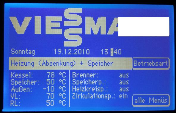

ich möchte für meinen Viessmann-Heizkessel eine eigene Steuerung bauen.
Ich habe noch ein graphisches Touchscreen-Display, das sich hierfür gut
eigenen würde. Habe mit der Bedienoberfläche schon etwas angefangen
(siehe Anhang)
Ich werde folgende Funktionen realisieren:
a) Messung von Außen-, Kessel und Wasserspeichertemperatur. Eventuell
auch noch Vor- und Rücklauftemperatur.
b) Ansteuerung von Brenner, Warmwasserspeicher-Pumpe und Heizungspumpe
c) Kesseltemperatur abhängig von der Außentemperatur regeln
d) Nachtabsenkung
e) einstellbare Tag- und Nachtzeiten
f) Schornsteinfeger-Modus (Brenner und Pumpen beim Einschalten eines
speziellen Schalters an der Steuerung einschalten)
g) alle Pumpen für 30 Sekunden einschalten, wenn diese die letzten 24h
nicht gelaufen sind (damit die Pumpen nach Sommerbetrieb nicht
festsitzen).
h) Zwangsbetrieb bei Außentemperaturen < +5°C, wenn Steuerung auf Modus
"aus" oder "nur warmes Brauchwasser" steht.
i) Software-Abschaltung bei Übertemperatur des Kessels
j) Displaybeleuchtung nach einiger Zeit der Nichtbedienung ausschalten
bzw. stark reduzieren. Nur bei anstehender Fehlermeldung und Bedienung
der Steuerung Beleuchtung wieder hochfahren.
k) Summer zur Fehlersignalisierung
l) Auswertung des Brennerstörmelde-Ausgangs
m) Zugriff auf die Steuerung über Hausbus und Webserver (später mal,
wenn alles läuft)
Gibt es noch weitere Funktionen, die sinnvoll bzw. erforderlich sind?
Die Viessmann-Steuerung hat Relais mit Öffnern drin, um Pumpen und
Brenner anzusteuern. Vermutlich, daß beim Ausfall eines Relais die
Pumpen trotzdem laufen (beim Brenner gibts dann eine
Hardware-Übertemperatur-Abschaltung). Ich tendiere eher dazu,
Schließerkontakte der Relais zu verwenden, denn sonst muß bei
ausgeschalteter Pumpe/Brenner das Relais dauernd angesteuert werden.
Oder ich verwende eventuell ein Solid-State-Relais.

es gibt immer wieder diese Ansätze der Selbstbau-Heizungssteuerungen, da
hast Du sicher schon reingesehen ?
Als Tipp noch:
Alle Ausgänge die häufig schalten (Brenner, Lüfter) besser elektronisch
schalten über SSRs. Pumpen und Mischer gehen wohl auch mit Relais.
Umwälzpumpe per Phasenanschnitt ansteuern und abhängig vom Wärmebedarf
ansteuern (Vor- und Rücklauf messen).
Den Brenner lieber länger und seltener schalten als immer nur kurz.
#1982619
Alte Regelung im Eimer oder warum?
Je nach vorhandender Steuerung kann das die vorhandene ohnehin schon -
bis auf Grafiktouchpanel.
Möglichst lange Brennerlaufzeiten und wenige Takte erzielen
Kessel wenig im Kondensationsbereich fahren
am Besten statt nach Aussentemperatur nach Bedarf fahren (bräuchte aber
HK-Infos)
Eine eigene Steuerung sollte dann schon mit ein paar Gimmicks gewürzt
werden, wie Trenddaten der Temperaturen, Brenner/Pumpenlaufzeiten,
Einschaltoptimierung (self-tuning).
Hausbus/Webserver, vlt. mit SMS-Alamierung/Fernwirken heben den Eigenbau
von den Standard-Kauflösungen ab.
Pumpen gehen sehr gut über SSR. Entweder Phasenanschnitt oder
Packetsteuerung (langsame PWM).
Mischermotoren oder Schaltventile haben bei mir im Ruhezustand aber
immer gesummt, wenn sie mit SSR angesteuert werden - schätze dass der
integrierte Snubber hier das Summen auslöste.

Martin M. schrieb:
> d) Nachtabsenkung
+ Party-Modus (= aussetzen der Nachabsenkung bzw spätere Aktivierung)
+ Urlaubs-Modus (= nur Frostschutz - also Minimaltemperatur 10°C)
+ Rückkehr-Modus (= schnelles Anheizen mit höherer Vorlauftemperatur als
notwenig)
+ Steuerung einer Zirkulationspumpe

danke für die Antworten.
Die aktuelle Steuerung funktioniert noch, ist aber schon 17 Jahre alt.
In der Übergangszeit ist es etwas lästig, da man je nach
Wetterverhältnisse die Heizung tagsüber ganz abschaltet oder absenkt.
Hierzu muß ich dann jedes Mal in den Heizraum gehen und den Wahlschalter
auf die entsprechende Stellung drehen. Daß der Schalter überhaupt noch
funktioniert, ist ein Wunder (so oft wie ich den schon benutzt habe).
Zudem macht es Spaß, etwas Sinnvolles in seiner Freizeit zu basteln...
Statistikfunktionen (Laufzeit von Brenner und Pumpen, ...) habe ich auch
bereits geplant, zu integrieren.
Natürlich habe ich auch schon andere Forenbeiträge zu diesen Themen
gesehen, aber bisher habe ich nichts besonderes dabei entdeckt.
Wenn das Ganze mal soweit läuft, greife ich über die Haussteuterung (je
1 Farb-TDT mit Touchscreen pro Stockwerk) auf die Heizung zu. Und über
den Webserver kann ich übers Internet dann auch zugreifen. Auch z.B.
dafür benutzen, im Störungsfall eine Email zu generieren.

Je nach Haus kommst Du mit einer reinen Aussentemperatursteuerung nicht
weit. Bei mir dauert es teilweise 2 Tage, bis die dicken Aussenwände die
veränderten Aussentemperaturen nach innen durchreichen. Man braucht also
eine starke Dämpfung/Verzögerung für die Aussentemperaturmessung. Das
ist besonders wichtig, wenn die Aussentemperatur steigt, weil die Wände
eine Weile brauchen, bis die sich erwärmt haben. Wenn dann die
Vorlauftemperatur wegen der höheren Aussentemperatur runterregelt, gibt
das einen tiefroten WAF.
Ansonsten würde ich den entscheidenden Vorteil einer Selbstbausteuerung
darin sehen, dass man Temperatursensoren an verschiedenen Stellen in der
Wohnung anbringt, um die Vorlauftemperatur entsprechend der
Innentemperatur zu regeln. Dann können alle Thermostate schön offen
bleiben, die Pumpe braucht weniger Strom und die Vorlauftemperatur kann
runter.
Ich kann dann z. B., bei mir sehr schön sehen, wie die Vorlauftemperatur
oben bleibt obwohl es wärmer wird (und umgekehrt unten bleibt, wenn es
kälter wird).
