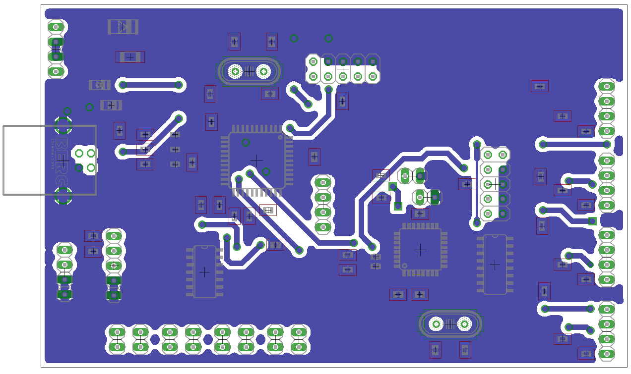

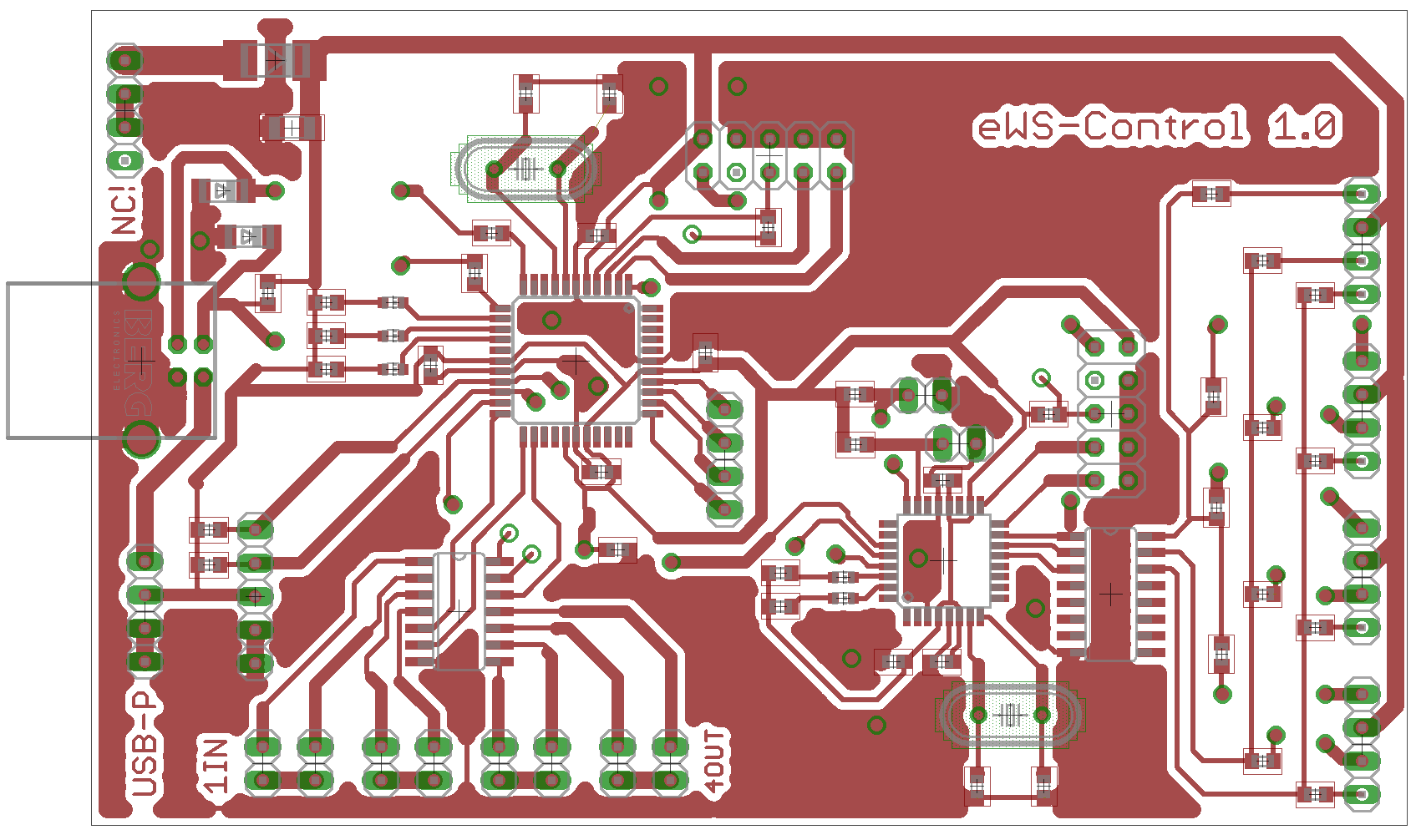

Hallo an alle!
Ich habe nun mein erstes Platinenlayout in Eagle erstellt und schon so
viele Tipps wie möglich berücksichtigt.
Dennoch wäre es nett, wenn ihr mal über das Layout der Platine schauen
könntet, da ich diese auch ferigen lassen wollte und es ziemlich
ärgerlich wäre, wenn da ein Fehler unterläuft.
Der DRC mit der Datei der Leiterplattenfirma(haka-lp) hat keine Fehler
gefunden.
Zum besseren Verständniss der Schaltung hänge ich auch noch den
Schaltplan an.

Wo ist das anspruchsvolle Layout? :)
Spass bei Seite. Was ich gesehen habe ist, dass du viele kleine
"Masseinseln" hast, welche nicht (optimal) angeschlossen sind. Entweder
du setzt da noch Durchplatierungen oder sorgst dafür, dass die
Massefläche früher aufhört.

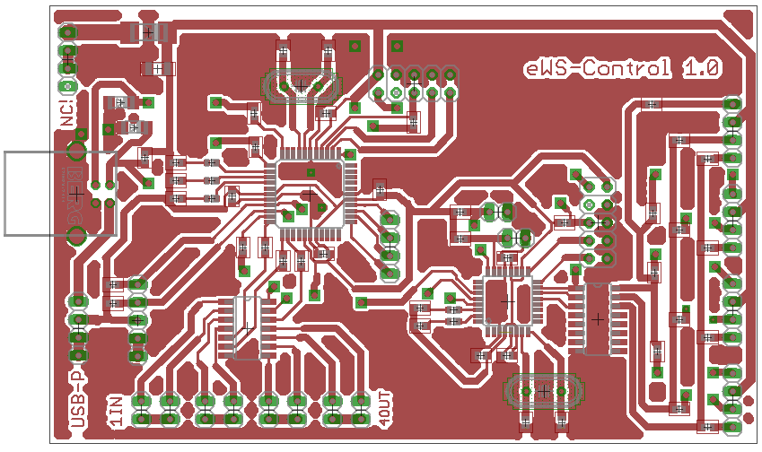

hmm.. die Kritik bzw. den Tipp mit der Massefläche verstehe ich nicht
recht.
Man macht es doch nicht, damit überall Masse ist, obwohl das praktisch
ist, sonder eher, um das Ätzbad zu schonen.
Morgen,
also das mit den GND Inseln wurde schon gesagt, aber was ist mit den
Leiterbahnen los? Warum hast du diese teilweise in unterschiedlicher
Stärke gemalt? Mach bitte alle gleich stark, so wie die DKs gleich groß
(wenn sie es nicht schon sind). Runde DKs sind etwas besser, dann kann
man besser eine Leitung vorbei führen.
Wenn du schon dabei bist, spendiere den 4066 noch ein 100nF C.
Noch ein Tip zum 4066 und dem Mega32:
Schau dir noch mal das "hochfahren" des AVRs im Datenblatt an! Wie
stehen die IOs und was sollen deine SWs wären-dessen tun?
Stephan
noch was vergessen:
ziehe die RX und TX Leitungen des MEGA32 und des MEGA8 auf Stiftleisten
raus, so kannst du beim Entwickeln der SW auch mal was ausgeben und so
etwas besser Debuggen. In der Fertigen Schaltung (Gerät) brauchst du
diese dann nicht mehr zu bestücken.
Bau dir auf Lochraster-Pl. einen TTL -> RS232 Umsetzer auf, kann man
immer gebrauchen!
Stephan
Reine Richtungswechsler (DuKos) kann man kleiner ausführen. z.B. 0,3er
Bohrung mit 0,15er Restring. Also Pad-Durchmesser 0,6mm mit 0,3mm
Bohrung. Pads sollten besser Rund ausgeführt werden, da der
LP-Hersteller damit weniger Probleme hat. Wie schon gesagt, kleine
Kupferflächen die keinem Netz zugeordnet sind beseitigen. Dem
LP-Hersteller ist es egal wie viele freie Flächen da sind. Aber solche
nicht angebundene Flächen können zu Übersprechen und Kurzschlüssen
führen.

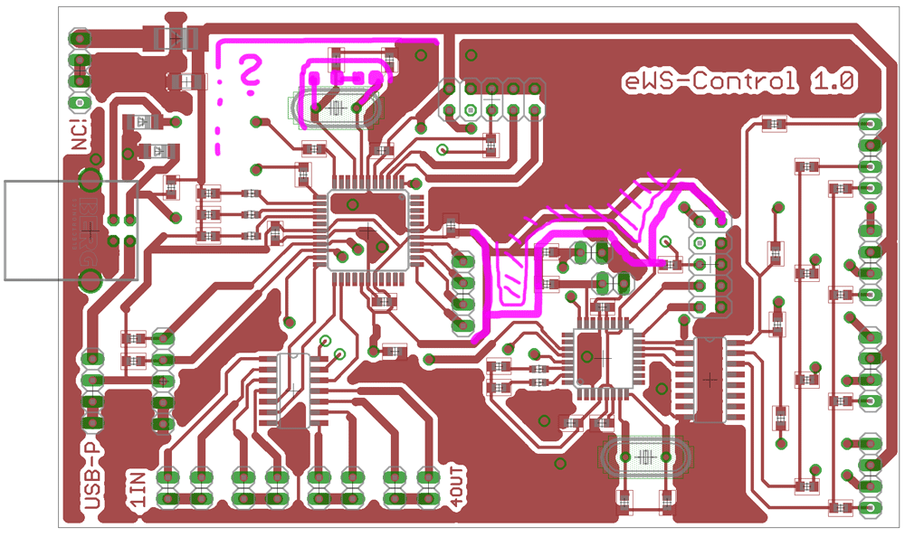

Stephan W. schrieb:> also das mit den GND Inseln wurde schon gesagt
Ich habe die Orphans des Polygons abgestellt, weiß aber nicht ob das für
die Fertigung Probleme machen köntne, glaube ich aber eher nicht.
Neues Layout im Anhang.
> was ist mit den> Leiterbahnen los? Warum hast du diese teilweise in unterschiedlicher> Stärke gemalt? Mach bitte alle gleich stark, so wie die DKs gleich groß> (wenn sie es nicht schon sind). Runde DKs sind etwas besser, dann kann> man besser eine Leitung vorbei führen.
Leiterbahnen:
Ich hab diese Empfehlung für die Standardbreite bei genügend Platz
berücksichtigt:
http://www.mikrocontroller.net/articles/Eagle_im_Hobbybereich#Empfehlungen_fuer_Leiterbahnen_im_Hobbybereich
Ist das so tragisch, dass ich die nochmal ändern muss?
Die DK's sind nun alle RUND und in der gleichen Größe.
Bei dem Angebot von haka werden Bohrungen erst ab 0,5 Durchmesser
akzeptiert.

Dicke Leitungen, vor allem an SMD-Bauteilen können Probleme
beim Handlöten bringen oder wird das im Lötofen gebacken?
Da sollte man besser Thermals einbauen, sonst schmilzt das
Lötzinn bei Handlötung nie. Sollte man auch beachten wenn später
mal ein Bauteil gewechselt werden muss.

Das mit dem Quarz unten ist noch recht suboptimal gelöst:
Der Lasttrom vom ULN solte da nicht drüber fließen, denn das wird dem
Oszillator unnötigen Jitter bringen. Trenn den Pfad da rüber besser mal
ab...

> Das mit dem Quarz unten ist noch recht suboptimal gelöst:> Der Lasttrom vom ULN solte da nicht drüber fließen, denn das wird dem> Oszillator unnötigen Jitter bringen. Trenn den Pfad da rüber besser mal> ab...
Habe versucht, die Last nun umzuleiten um den Jitter zu verringern.
Das Problem ist nur, dass ich nicht weiß wie ich einen bestimmten
Bereich von dem GND-Polygon ausschließen kann.

So hab nun noch ein paar Tipps berücksichtigt, wie z.B. die Leiterbahnen
besonders um die SMD Bauteile kleiner zu machen.
Hier noch mal das Update.

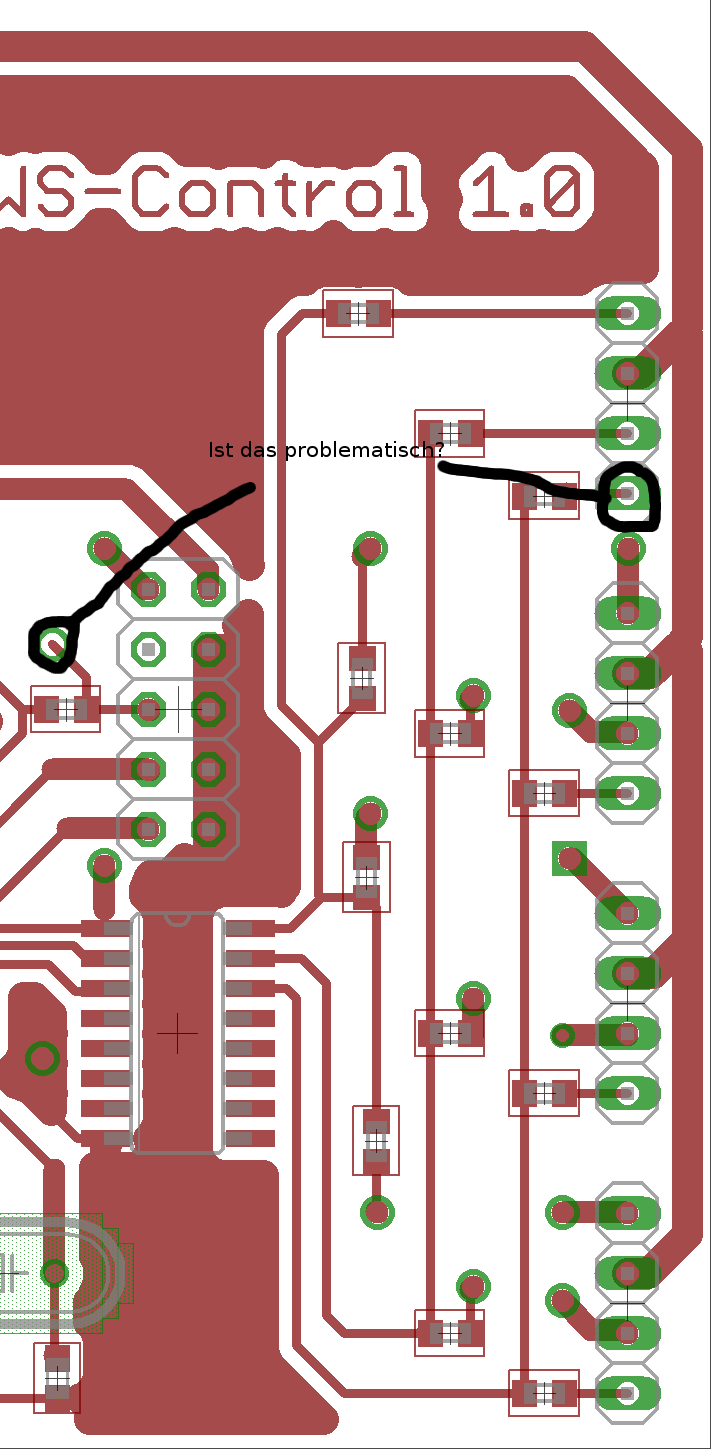

Nun noch eine Frage. Ich habe ein Bild angehängt. Ist es problematisch
eine Durchkontaktierung oder ein Pad mit einer so kleinen Leiterbahn zu
verbinden?

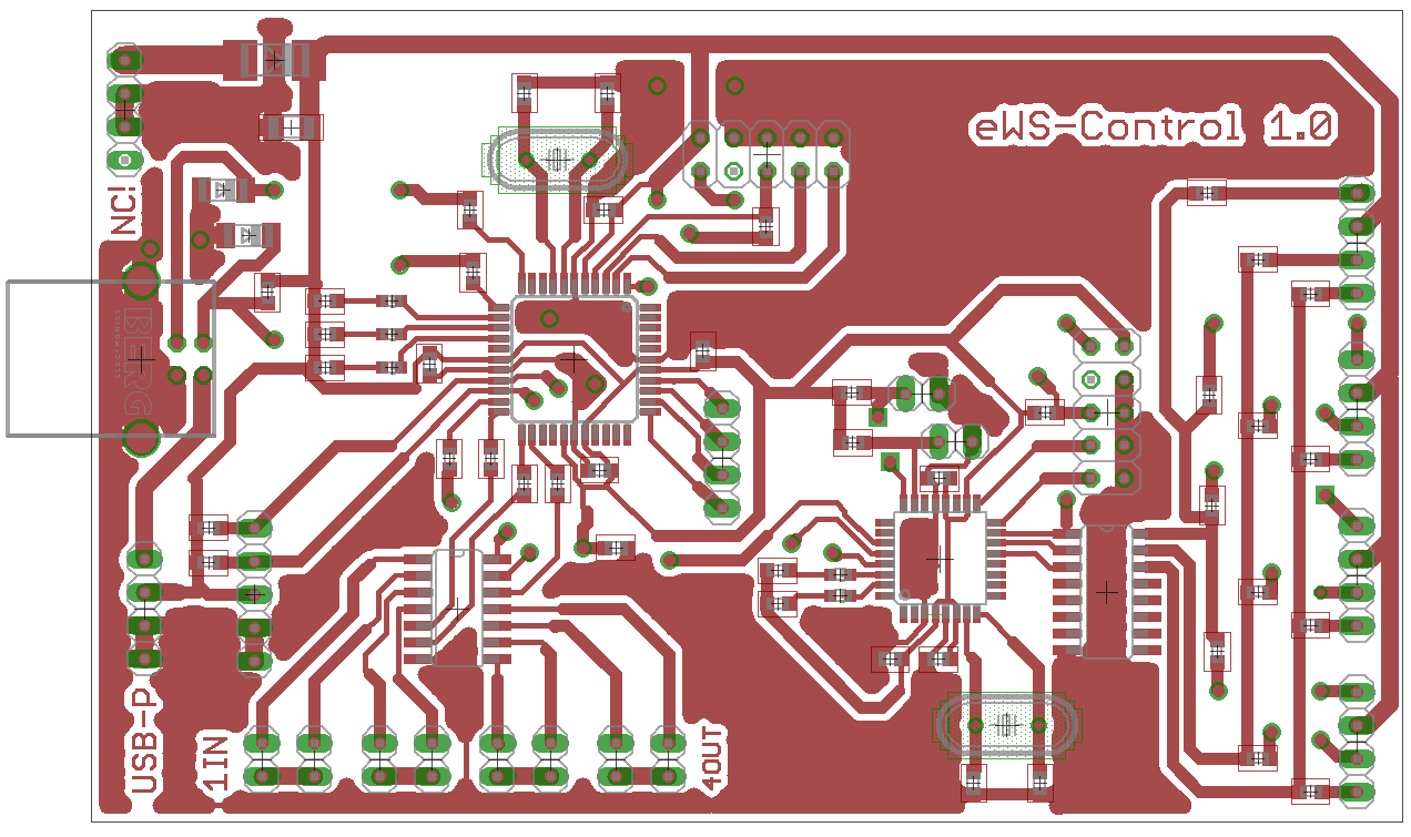

Hi
auf der rechten Seite, 3. 4er Leiste von oben -> eine DK 4eckig und die
darunter ist glaub ich kleiner als die anderen (Durchmesser).
und beim ATMEGA8 sind oben links auch noch 2 DKs viereckig.
schau dir nochmal die Seiten von "Lothar Miller" an (s.o.) da ist auch
noch was zum Thema Verpolung beschrieben.
Mach die Quarze etwas dichter an die MCs ran und setze die kleinen Cs
(für die Spannungsversorgung) unter die MCs.
Wirklich keine DEBUG-Schnittstelle?
Lass die LB-Breite so wie sie jetzt ist, aber beim nächsten mal mach es
einheitlicher, es gibt eigentlich nur selten einen Grund, eine L-Bahn so
zu vermurksen. ;-)
Die MC-Outputs für den 4066 überprüft?
Stephan
Laias schrieb:> Das Problem ist nur, dass ich nicht weiß wie ich einen bestimmten> Bereich von dem GND-Polygon ausschließen kann.
Zusätzliche Fläche als Keepout oder Restrict drüberlegen. Wenn du ein
paar Leitungen/Bauteile verschiebst kann die Masse besser "fliesen" bzw.
bedeckt mehr Fläche. Zb. das große "Loch" um den Quarz. Oder ist das
gewollt? Bischen verschieben oder weniger Randabstand und ins Rattennest
treten. ;)
Stephan W. schrieb:> auf der rechten Seite, 3. 4er Leiste von oben -> eine DK 4eckig und die> darunter ist glaub ich kleiner als die anderen (Durchmesser).> und beim ATMEGA8 sind oben links auch noch 2 DKs viereckig.
Geändert
> schau dir nochmal die Seiten von "Lothar Miller" an (s.o.) da ist auch> noch was zum Thema Verpolung beschrieben.
Werde ich machen. Habe ja eine 1N4004 ganz oben links als Basisschutz.
Ansonsten wird das mechanisch gelöst.
> Mach die Quarze etwas dichter an die MCs ran und setze die kleinen Cs> (für die Spannungsversorgung) unter die MCs.
Auch geändert (soweit es geht).
Die kleinen Cs sind eigentlich bis auf den vom 4066 an der jeweiligen
Ecke des MCs. Beim 4066 war nicht mehr genug Platz. Aber besser so als
gar keiner.
Der Prototyp auf Lochraster bekommt RS232 zum Debuggen. Auf dem wird
dann auch die SW entwickelt.
Ansonsten dürfen die LEDs beim Debuggen helfen :D.
Ah...
Danke für den Hinweis.
Ich hätte mich geärgert wenn ich das falsch gemacht hätte.
Im Datenblatt steht:
> Control Line Biasing:> Switch On (Logic 1), VC = VDD> Switch Off (Logic 0), VC = VSS
Geht also ohne die Widerstände oder?

Noch ein Update des Bildes. Hatte in der nähe der Quarze ein paar
Kollisionen mit den Cs.
Danke nochmal.
Laias schrieb:>> Zusätzliche Fläche als Keepout oder Restrict drüberlegen.> Das habe ich nicht so ganz verstanden.
Du klickst auf Polygon, wählst anstatt "Bottom" Restrikt irgendwas aus
und malst deinen freien Bereich (bottom etc. muss natürlich stimmen).
Ratennest und dann muss der Bereich freistehen.
Was ich immer noch nicht kapier.. warum is um den Quarz alles frei? Hab
mal ein Bild angehängt. Wenn man die Cs quermacht ... alles ein wenig
runterschiebt umfließt die Masse normal das ganze Konstrukt. Was
insbesondere beim Quarz nicht so verkehrt ist. Wurde ja oben schon
angesprochen.Rechts hab ich auch mal ein wenig reingemalt. So kann man
die Massefläche "fülliger" machen. Muss aber zu deinen Strömen bzw.
Funktionen auf den Leitungen passen. Insbesondere bei "Ketten" in der
VCC muss man bei Digital-ICs aufpassen.
Dad isthmus so weil ich die Orphans ausgeschaltet habe um die
Masseflächeinseln turn vermeiden. Auch der Isolate Wert ist ziemlich
hoch.
Danke für den Tipp mit dem Polygon. Werde ihn heute abend mal
ausprobieren.
Laias schrieb:> Dad isthmus so weil ich die Orphans ausgeschaltet habe um die> Masseflächeinseln turn vermeiden. Auch der Isolate Wert ist ziemlich> hoch.
Schon klar. Aber deine Masse geht ja oben drüber ... über die Cs. Normal
sollte der dann da links weitermachen. Da hab ich bei meinem Geschmiere
übrigend die GND nicht eingezeichnet. Am unteren Quarz sieht man das
auch. Da hast du wohl noch ne GND-Leitung drin. Dazwischen sollte
nochmal dann auch eine Fläche sein. So groß is Isolate ja ned.
Du kannst übrigends mit RIPUP GND alle Masseleitungen (Sofern sie GND
heisen) auflösen. Wenn du dann Ratsnest machst sollte das GND-Poligon
den rest erledigen/neu verkabeln. Dann sieht man auch ob man zb. mit dem
Isolate noch runtergehen sollte/könnte und ergibt eine schöneres Layout.
Muss man halt ein wenig rumspielen.

Um nochmal aufs Löten zurück zu kommen.
Einige der Kondensatoren von den Quarzen sollten über dünne
Leitungen mit der Massefläche verbunden werden. Ebenso das
SMD-Bauteil unter der Diode (glaub ich).
Wenn man für Signale eine Leiterbahnbreite (z.B.0,5mm) gewählt
hat sollte man auch dabei bleiben. Breitere Leiterbahnen nimmt
man nur für die Versorgung oder wenn man höhere Ströme auf
den Leiterbahnen erwartet.
>- Wie baut man diese Thermals ein?
Dünne Leiterbahn zwischen Pad und dicke Leiterbahn, oder zwischen
Pad und Massefläche verlegen.
Thermals IN Masseflächen werden gewöhnlich als Kreuz mit
dünnen Leiterbahnen ausgeführt.
>Beim Masse Polygon ist die Checkbox Thermals gesetzt.
Wenn man die Leiterbahnbreite einstellen kann würde ich das auf
die übliche in der Schaltung verwandte Leiterbahnbreite eingeben
oder manuell ändern.
>- Die Platine wird professionell gefertigt.
Da würde ich erst mal Erfahrungen mit kleinen Stückzahlen sammeln.
Manchmal kann man auch böse Überraschungen erleben wenn man nicht
beim Bohrdurchmesser aufpasst (z.B. bei den Printsteckern).
>Ich weiß nicht, ob da die dicken Leiterbahnen an den Bauteilen>noch ein Problem sind. Ansonsten kann ich das auch schnell ändern.
Wäre zu empfehlen.
