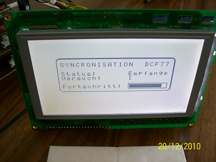

weiß einer von euch wie ich am T6963c (oder ist es gar nicht am
Controller) die Kontrastspannung eines LCDs einstellen kann?
Normalerweise wird die ja an einem Pin heraus geführt, wenn der
Controller diese selber erzeugt, doch bei meinem Display wird allerdings
nichts heraus geführt.
Und der Kontrast ist nicht schön finde ich. Schau Eucht mal die Bilder
im Anhang an. Wenn man von oben drauf sieht ist es gut aber direkt von
vorne ist er zu stark für meinen Geschmack.
Ich habe dieses Display:
http://shop.e-lab.de/products/de/Module-Boards/DisplaysKeyboards/Graphic-LCD-240x128.html
Gruß Nico

Hi
Die Kontrastspannung kommt nicht vom T6963. Im Blockschaltbild ist ein
DC-DC-Wandler 5V -> -15V der die Spannung erzeugt. Könnte etwas in der
Richtung xx7661 oder auch ein Schaltregler sein.
Falls da kein Poti verbaut ist, gibt es allerdings nichts zum
Einstellen.
