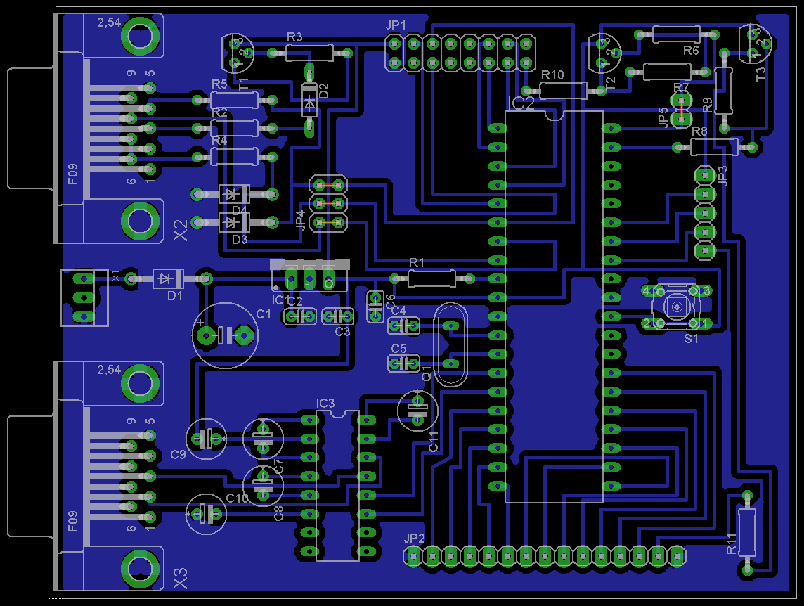

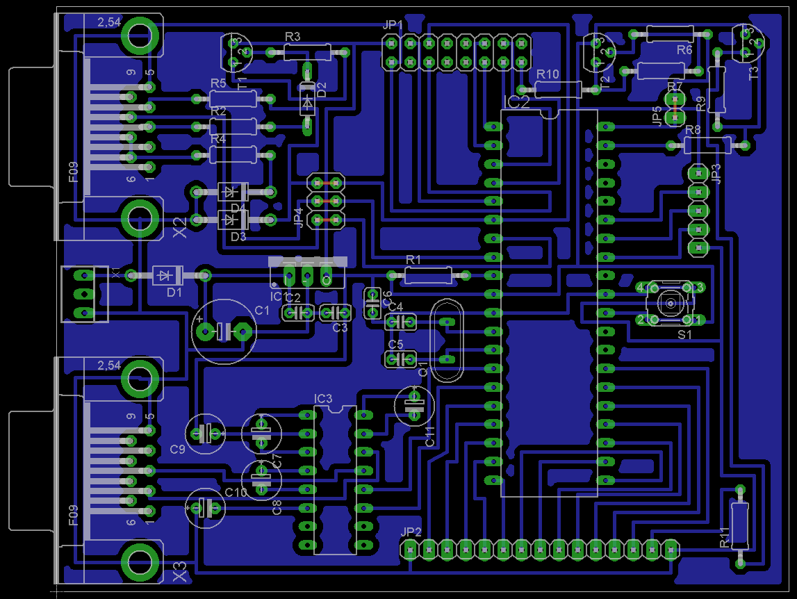

ich habe bin mir nicht sicher, ob ich bei meiner Platine die
Polygonfelder als Massefelder (siehe polygon_gnd.PNG) oder als einfache
Kupferschicht (siehe nur_polygon.PNG) verwenden soll.
Danke im Vorraus,
Marcel
#1984353
Für so eine einfache Platine braucht man keine Massefläche. Und die
Einspraung an Ätzmittel ist hier auch belanglos. -> Ergo, lass sie weg,
sie irritiert mehr als sie nützt. Und lose Masseinseln ohne Verbindung
zum Rest sind nicht sonderlich sinnvoll und gut.
MFG
Falk

OP #1984997
Danke für eure Antworten.
Also zu der Frage mit den Massefeldern:
--> ich hab mich entschlossen, Massefelder zu verwenden
> zum Rest sind nicht sonderlich sinnvoll und gut:
--> wenn du den Reset-Taster meist: der ist mit Masse verbunden
Zum MAX232:
Vcc (PIN 16) mit Vcc und GND (PIN 15) mit GND verbinden.
Funktioniert er dann?
Marcel

C1 und C6 an einer Stichleitung zu platzieren ist ungünstig und v.a.
unnötig. Wenn du den um 90° im Uhrzeigersinn drehst, kannst du ihn
direkt an die Versorgungsleitung hängen.
Die Fläche unter dem Quarz solltest du freilassen.
Massefläche, die kein Bauelement  anbindet, z.B. zw. C4 und C5 oder ab
Pin 11 von IC2 nach unten oder am kompletten rechten Rand, kannst du
auch weglassen, die bringt nichts. Niederimpedant wirds nur, wenn die
Fläche auch genutzt wird. Wo keine (Rück-)Ströme fliessen, ist die
Massefläche einfach nur Antenne.
90°-Winkel sind Mist. Benutze 45°-Winkel!
Die Leiterbahnführung ist teilweise alles andere als optimal, z.B. Pin16
von IC2. Auch riesige Schlenker, wie an Pin 21 von IC2 sind ungünstig.
Danke immer daran: Je mehr Fläche eine Leitung aufspannt, desto mehr
Störungen können einkoppeln.
C10 ist unnötig weit weg, das geht viel näher.
Insgesamt:
- Du solltest die Platzierung nochmal überdenken und optimieren, dann
fallen sicherlich auch einige Lötbrücken weg.
- Die Leiterbahnführung in 90°-Winkeln solltest du nochmal überarbeiten.
- Nicht alles, was Platz für Massefläche lässt, ist auch als Massefläche
sinnvoll.
Viel Erfolg!

OP #1986384
Danke für eure Antworten!
Zu den Flächen, die ich freilassen soll oder nicht:
--> ich hab EAGLE nur die Randbegrenzung des Polygons angegeben, und
dann die Fläche durch den NAME-Befehl in GND umbenannt. Wie soll ich da
Flächen freilassen?
Zu C10:
--> C10 ist deswegen "so" weit weg vom MAX232, weil ich da vorher
Masseleitungen hatte (siehe nur_polygon.PNG).
Zu PIN 16 von IC2:
--> Ich wüsste keine Alternative.
Zu PIN 16 von IC2:
--> Ich hab leider unter dem IC schon sehr viele Leiterbahnen, und da wo
ich die Platine drucken lasse, geht das nicht so eng. (Hab ich schon
einmal anders gemacht. Das Ergebnis war dann, dass einige Leiterbahnen
verbunden waren, die nicht verbunden sein sollten.)
Zu
> D[e]nke immer daran: Je mehr Fläche eine Leitung aufspannt, desto mehr
--> Das ist mir klar, aber so weit ist das nun auch wieder nicht. Die
Platine ist insgesamt nur 80 x 60 cm groß.
Zu C11:
Danke, das hab ich vergessen. Werde ich umgehend ausbessern.
Marcel
#1986405
> Flächen freilassen?
Indem du im restrict-Layer die Flächen kennzeichnest, in die sich das
Polygon nicht ausdehnen soll.
> Zu C10:
Wie gesagt, Platzierung überarbeiten und dabei gleich mit Massepolygon
planen.
> Zu PIN 16 von IC2:
Die Leiterbahn an Pin17 einfach etwas weiter unten abknicken, dann
kannst du beide Leitungen parallel führen. Du nimmst dir in der
aktuellen Form den notwendigen Platz für eine Alternative selbst weg.
> Zu
Ich bin eben eher von der "wenn schon, dann ordentlich"-Fraktion ;)
*Kleiner Edit: keepout dient in Eagle nur für BE. Der Layer heisst eben
bei jeder EDA-Software anders...
