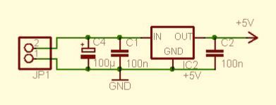

ich bräuchte als Anfänger ein wenig Hilfe mit einer für euch einfache
Frage :)
Ich habe ein kleines Gerät (Bausatz) zusammengebaut. Das ganze hängt
provisorisch an einem Netzteil (ähnlich Handyladekabel), welches 6 Volt
liefert. Da die Schaltung nur 5 Volt benötigt ist ein 7805 verbaut
(siehe Anhang). Am 7805 ist ein Kühlkörper (2. Anhang) angebracht,
welcher gute Arbeit leistet.
Nun möchte ich das Gerät aber an eine andere Stromquelle anschließen.
Dort sind 12 V vorhanden (dürfte für den 7805 kein Problem sein). Aber
auch 1,5 A sind dort messbar. Nun kommt leider der 7805 ein wenig ins
schwitzen, aus dem Grund habe ich einen Widerstand (1/4W 10k) dazwischen
und die Ampere verschwinden auf 0,02 A. Natürlich habe ich es erstmal
nur getestet und nicht am Gerät angeschlossen!
Ist das so eine korrekte Art und Weise oder begeh ich hier einen groben
Fehler?
Nach meinem (geringen) Kenntnisstand müsste nun der 7805 kühl bleiben!?
Ich hoffe ihr könnt mir helfen :)
Andy

Andreas K. schrieb:
> Aber auch 1,5 A sind dort messbar.
das ist schon der 1.Fehler. An einer Spannugsquelle den Strom messen ist
unsinn.
hast du auch mal die Spannung gemessen, es kommen da bestimmt keine 5V
mal aus dem 7805 raus.
Egal wie du es verschaltest die Verlustleistung bleibt ohne Schaltregler
gleich.

Andreas K. schrieb:
> Laut der Angabe in der Dokumentation >50mA.
naja 10A sind auch  >50mA.
wenn wir von 100mA ausgeben, dann sind das bei (12V-5V)*0.1A = 0.7W das
sollte der Kühlkörper bequem schaffen. Wenn du aber schon schreibst das
er sehr warm wird dann miss erstmal den Strom der wirklich gebraucht
wird.

50mA sind kein Ding für den 7805. Da fallen glatt mal 350mW an ihm ab:
Und die maximale Stromaufnahme? 20A oder 50A? Oder doch 200mA? Macht
einen kleinen aber feinen Unterschied :). Sollte auch in der Doku
stehen.
Schlimmstenfalls häng mal dein Strommeßgerät dran und miss den
aufgenommenen Strom.
lg
Mobius

Vielen Dank schonmal! Ich hatte da beim Messen irgendwo den "Hund" drin.
Mein Ergebnis ist: 0,2 A sprich 1,4 Watt und der Kühlkörper wird nach
knapp 10 Min. bischen über "Handwarm", man verbrennt sich aber noch
nicht.
Ich hab mir dummerweise nicht gemerkt welcher Kühlkörper das genau war
und wieviel er verheizen kann...

Andreas K. schrieb:
> Das ganze hängt
Der 7805 benötigt mindestens 7V besser 8V um vernünftig zu arbeiten.
> nicht.
Passt schon ...
