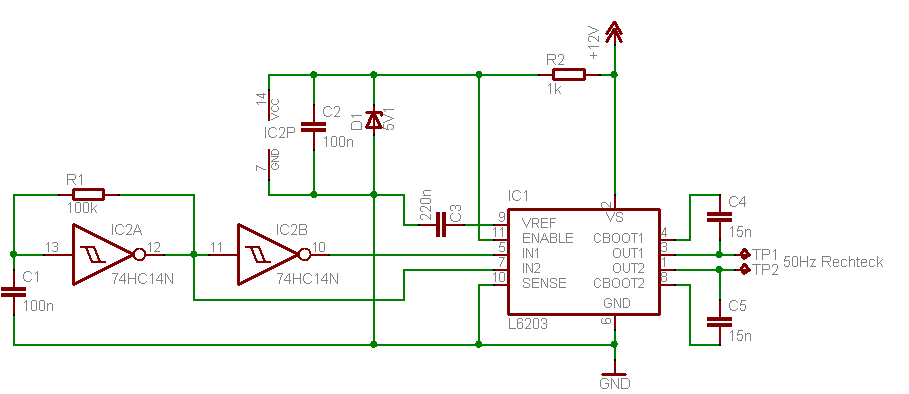

ich habe ein  kleines Problem. Ich habe einen kleinen Weihnachtsbaum,
der mit einem 12 V AC Stecker-Netzteil mit 1 A betrieben wird. Dieses
Netzteil soll nun durch eine Autobatterie ersetz werden. Funktioniert
auch soweit gut (Lichter brennen), aber er dreht sich nicht, da der
Motor vermutlich zwingen Wechselstrom braucht.
Gibt es eine einfache Möglichkeit der Wandlung? Alles was ich auf der
Suche gefunden habe, liefert am Ende immer 230 V AC. Mir reichen ja aber
12 V AC, also ohne Trafo. Vermutlich funktioniert das Ganze sogar mit
einer Trapez- oder Rechteckspannung. Eine möglichst einfache Schaltung
(für Dummys) wäre natürlich super.
Vielen Dank schon einmal für eure Bemühungen.
Viele Grüße
Dirk

von Lukas K. (carrotindustries)
Dirk schrieb:
> Ich dachte, der elektronisch Versierte zieht einfach eine Schaltung aus
> der Schublade und sagt: "Nichts einfacher als das!".
Du brauchst:
Eine H-Brücke; gibt es einfach als IC
http://www.mikrocontroller.net/part/L6202
und einen Oszillator (50Hz vermutlich) das einfachste ist hier ein 74*14
oder ein 555.
Die eine Seite der H-Brücke bekommt das Taktsignal mit 180°
Phasenverschiebung (invertiert) zugeführt, die andere "so halt" (ohne
Invertierung). Das sollte sich auch ohne größere Schwierigkeiten auf
einer Lochrasterplatine aufbauen lassen.
Alles unter der Voraussetzung, dass der Motor auch mit einer
Rechteckspannung läuft.

von Falk B. (falk)
@  Dirk (Gast)
>Bei der angegebenen Schaltung bekomme ich aber doch keine -12 V. Oder
>habe ich da etwas falsch verstanden?
Doch, nur halt nicht bezogen auf die Masse der Batterie, sondern immer
bezogen auf den Ausgang deiner H-Brücke.
Siehe Anhang. Bei 1A braucht man nicht mal einen Kühlkörper.
MFg
Falk
von RainerK (Gast)
BMK schrieb:
> Tja, ist alles eine Frage der Sichtweise.
> Misst du Ausgang gegen plus,  siehst du abwechselnd 0V -12V 0V -12V usw
> Misst du Ausgang gegen minus, siehst du abwechselnd 0V +12V 0V +12V usw
> Dem Verbraucher ist das alles wurscht, er sieht nur AC (als Rechteck)
Und mit diesen 6Veff soll das dann funktionieren?
Bitte die el. Grundlagen nochmal gründlich lernen.
EIN/AUS einer Halbbrücke reicht nicht !
UMPOLEN ist angesagt !
Ohne volle H-Brücke kann man das vergessen.
Es grüßt RainerK

von Daniel S (Gast)
EMK hin oder her: am Motor darf stationär keine Gleichspannung anliegen,
da diese die Wicklung recht ungehindert passiert und so magneztisceh
Sättigung + Überlastung durch Wärme verursachen würde. Damit bleiben 2
einfache Möglichkeiten:
-Halbbrücke an 12VDC mit kapazitiver Auskopplung. Der Kondensator blockt
die Gleichspannung ab, die Ausgangsspannung am Motor ist aber nur 6Veff.
Bei nahezu konstanter Last könnte es aber möglich sein, den Kondensator
auf Resonanz auszulegen und so mit Spannungsüberhöhung auf 12V zu
kommen.
-Vollbrücke an 12VDC, Tastverhältnis 1:1, Motor direkt angeschlossen.
Optimale Lösung.

von Falk B. (falk)
Wenn gleich die Diskussion längst sinnfrei ist, hier mal ein paar Links
http://de.wikipedia.org/wiki/Wechselstrommotor
http://de.wikipedia.org/wiki/Spaltpolmotor
Wahrscheinlich hat der OP einen Spaltpolmotor.

von Dirk (Gast)
Leider komme ich jetzt erst dazu, wieder in meinen Thread zu schauen.
Boah, da hat sich ja einiges getan. Ich hoffe dennoch, alle hatten ein
schönes Weihnachtsfest.
Ich habe die Geocaching-Dose noch fertig bekommen. In dieser Steht
nämlich der Weihnachtsbaum. Ich habe mich für die schnellste Lösung
entschieden und einen Wechselrichter nach 230 V ausgeborgt. Damit kann
ich nun auch den Adapter für den USB-Player und die USB-Boxen versorgen.
Ist zwar nicht die eleganteste Lösung, aber tatsächlich die schnellste.
Nochmals vielen Dank für die vielen ernstgemeinten vorschläge. Jetzt
habe ich ja wieder 11 Monate Zeit mir Gedanken zu machen. Und vielleicht
kann ich mir auch den Motor genauer anschauen.
