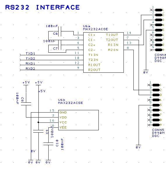

nach Stunden der Fehlersuche mit meinem ATMEGA128 weiß ich nicht mehr
weiter.
Folgende Situation:
Ich betreibe mit einem ATMEGA128 beide UARTS. UART0 läuft einwandfrei.
UART1 sendet Daten, ist aber nicht in der Lage Daten zu empfangen.
Beide Schnittstellen laufen auf 9600B 8N1, beide Schnittstellen werden
gepollt betrieben.
Für UART1 habe ich auch eine Interrupt- Variante ausprobiert. Auch hier
keine Regung.
Die Gegenstelle ist geprüft und sendet die Antworten korrekt zurück an
UART1( per Oszi direkt am RxD1 Pin des ATMega128 gemessen).
M103C Fuse ist nicht gesetzt.

zur Vervollständigung der Infos:
Init der Schnittstelle
void com2_Init(uint32_t baudRate, uint32_t quarzClock) {
  // Baud Rate setzen
  UBRR1H = (uint8_t)(((quarzClock)/((baudRate)*16l)-1)>>8);
  UBRR1L = (uint8_t)((quarzClock)/((baudRate)*16l)-1);
         UCSR1B = 0x18;
  //asynchronous 8N1
  UCSR1C = 0x06;
  UCSR1A = 0x00;
Der  eigentliche Datenempfang befindet sich in der Funktion
getModulAnswer(); siehe oben :
//auf zeichen warten
    while( (!(UCSR1A & (1<<RXC1))) || (LSRTimeOut!=0) )
      {//Timeout
      _delay_ms(10);
      LSRTimeOut--;
LSRTimeOut ist ein Timeout- Counter der hier die Endlosschleife
verhindern soll. Ansonsten wird auf Receive completed des UCSR1A
Registers gepollt.
Das Verhalten ist also stand jetzt immer ein Timeout.
Der Timeout wird pro Zeichen rückgesetzt und liegt bei 250ms. Per Oszi
habe ich ermittelt, dass die Antwort des Zielsystems innerhalb von
10-20ms erfolgt (timeout sollte somit ausreichen).
@Huch: Mit dem Return in der Schleife geb ich dir recht, is unsauber.
Werde den Timeout ebenfalls in die äußere Schleife setzen und den
Rücksprung bedingt außerhalb der Schleifen durchführen. Als
Fehlerursache kann ich es mir jedoch nicht vorstellen, habe zuvor auch
ohne Timeout gearbeitet, was einen Dead Lock zur folge hatte.
Nochmal zur erläuterung des Fehlerverhaltens:
UART1 sendet --> OK
Zielsystem reagiert --> OK
Zielsystem antwortet --> Ich sehen die zeichen auf dem Scope
ankommen,wenn ich an PIN27 (PD2/RxD1) von meinem ATMEGA128 messe!
-->RXC1 wird trotzdem nie gesetzt.
In sachen Hardware:
an UART0 --> PC, Hyperterinal
an UART1 --> weitere MC basierte Elektronik. Dieses System ist ein
Kaufteil und bereits öfters im Einsatz. Kann ich leider nicht als
mögliche Fehlerursache anführen.
Beide Rx und Tx leitungen sind vom ATMEGA128 auf ein MAX232ACSE geführt.
Betriebsspannung des MAX und Kondensatorwerte des Prototypboards sind
überprüft.
Schalplanauszug ist beigefügt.
@Andreas: Im Schaltplan ist er Angeschlossen. Messung am Pin64,52,21
ergab leider jeweils auch +5V.
Gruß,
Henrik
von holger (Gast)
Eigentlich sieht alles gut aus. Ist PD2 auf Eingang gesetzt?
von holger (Gast)
Erst lesen dann schreiben;)
The Receiver will override normal port
operation for the RxDn pin when enabled.
Vergiss meine Frage.
Allerdings sieht es dann fast so aus als
ob der Portpin tot ist.

von Werner B. (werner-b)
Vielleicht ist ja nur der MAX hinüber; oder du hat einen Kurzschluss auf
einen ander Pin.
Erst einmal mit einem Oskar vor und hinter dem Pegelwandler prüfen ob
überhaupt etwas ankommt.
von Andreas V. (tico)
>       {//Timeout
>       _delay_ms(10);
>       LSRTimeOut--;
>     //war es ein Timeout?
>     if (LSRTimeOut==0)
>       return FALSE;
Ähm, ja, schau doch bitte nochmal genau hin. Wenn ich nicht blind bin,
läuft diese while-Schleife immer solange, bis LSRTimeOut==0 ist. Und
dann lieferst Du false zurück, ganz egal, ob da zwischendurch was
empfangen wurde, oder nicht.
Gruss
Andreas
von Sebastian (Gast)
das sehe ich auch so:
entweder: while (!0 || ....) => !0 ist true, also wird gleich in die
Schleife gegangen.
oder: while (!1 || LSRTimeOut!=0) => !1 ist fals, also wird der zweite
teil der oder-verknüpfung analysiert, da ist der LSRTimer aber noch >0
=> x!=0 wird als true ausgewertet => while schleife wird ausgeführt...
ergo while wird IMMER ausgeführt, bis LSRTimeOut null ist.
Oder hab ich da jetzt einen denkfehler?
von Henrik (Gast)
Hallo Andreas, Hallo Sebastian,
möchte mich mal so ausdrücken:
ARGLÄRGS! Da guckste Stundenlang auf den kram und siehst die olle
Logikfalle nicht!!!
Da sach ich tausend Dank, Männer!
Sowas passiert, wenn man 'Knüppel aus dem Sack'- Logig wie:
'Entweder was empfangen OOOODEEERRR Timeout' einfach blind in den Code
hackt... ich Idiot.
Das Leben ist wieder schön mit der korrekten logischen Verknüpfung.
Richtig muss es heißen:
while( (!(UCSR1A & (1<<RXC1))) && (LSRTimeOut!=0) )
Und kaum macht man's richtig, schon geht's!
... und ich hatte beinahe schon den Lötkolben inner Hand.
Verneige mich!
Gruß,
Henrik
