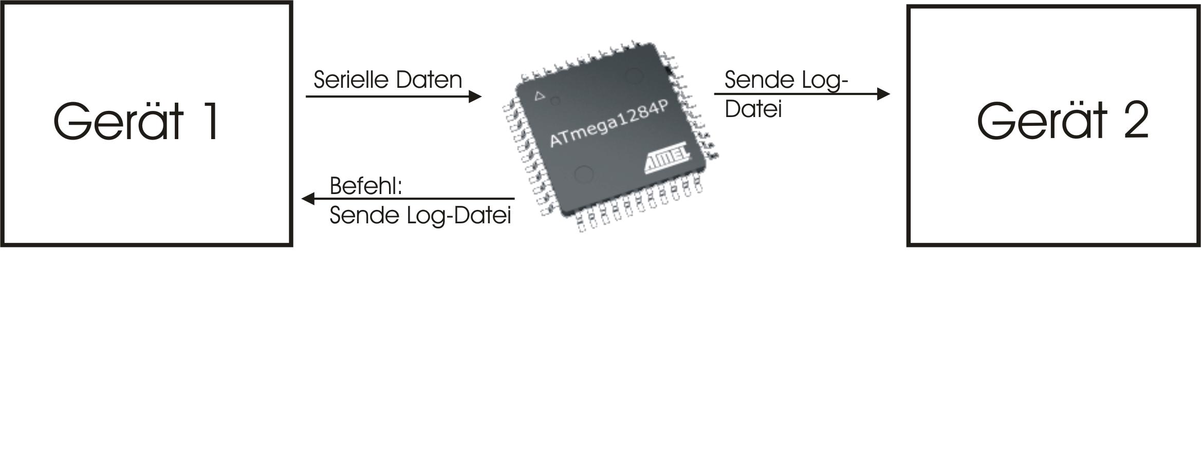

ich zerbreche mir jetzt schon seit Tagen den Kopf, wie ich folgendes
Problem am besten lösen kann:
Ich möchte einen 110 Zeichen langen String auf bestimmte Zeichen
untersuchen, die immer an der gleichen Stelle auftreten können. Stelle
31, 32 und 38 sind für meine Anwendung wichtig. Wenn dort die Zeichen
1,2,4 und 8 auftreten soll mittels Counter „hoch gezählt“ werden. Die
Daten sollen nur untersucht werden.
Für diese Auswertung soll ein ATmega 1280 eingesetzt werden, dessen
USARTs mit zwei Geräten verbunden werden soll. Der Mikrocontroller
empfängt die seriellen Daten und soll die besagten Stellen überprüfen.
Wurden 50 mal das Auftreten der erwähnten Zeichen detektiert, also
Conter=50, soll ein Befehl ausgesandt werden, der zum Gerät 1 sagt,
sende mir die Log-Daten. Diese Log-Daten sollen dann an Gerät 2
weitergesendet werden.

Frage 1:
Hat jemand eine Idee, wie ich die Prüfroutine am besten realisieren
könnte? Ich steh total auf dem Schlauch! Ich benötige ja eine Art
Terminator, um das erste Zeichen eindeutig zu identifizieren. Dann muss
ich ja irgendwie bis zur Stelle 31, 32 bzw. 38 zählen und das dort
stehende Zeichen mit 1,2,4 und 8 vergleichen. Wenn eine Übereinstimmung
vorliegt, Counter um eins erhöhen.
Wie mach ich das??? Warten bis Zeichen empfangen wurde…
while (!(UCSR0A & (1<<UDRE0)));
UDR0 = x;
und dann? Oje…

#1985317
Die kurze Anteort ist: lerne programmieren. Und zwar mit einfacheren
Dingen, wenn dir etwas derart Popeliges schon seit Tagen Kopfzerbrechen
bereitet.
uint8_t uart_getc(void)
    while (!(UCSR0A & (1<<RXC)))   // warten bis Zeichen verfuegbar
    return UDR;                   // Zeichen aus UDR an Aufrufer zurueckgeben
int main()
  while( 1 ) {
    c = uart_getc();      // warte auf Zeichen
    if( c == 0x04 )       // war es der Terminator?
      charCounter = 0;     // wenn ja, dann fängt die Zählung der Zeichen von vorne an
    else {

#1985338
Bedenke aber:
Ich hab keine Ahnung ob bei dir tatsächlich 0x04 der Terminator ist, der
einen neuen Datensatz kennzeichnet.
Das ganze ist nur ein ungefährer Entwurf. Es geht einfach nur darum,
dass du ein paar Zähler hast, die ab Empfang des Terminators mitzählen,
das wievielte Zeichen da gerade reingekommen ist und bei deinen
magischen Zeichenzahlen sich das Zeichen selber ansehen und dann
entsprechend agieren.
Gast #1985342
OK,
ich hab da viel zu kompliziert gedacht....
Oh, zu meiner zweiten Frage, zwecks den Log-Daten.
Reicht es da RX von meinem USART1 (Gerät1) auf den TX von meinem USART2
(Gerät2) zu setzen und die Daten einfach durch zugeben, geht das ohne
weiteres, oder doch ein File?
@ K.-H.: In der Tat, ich habe nicht allzu viel Erfahrung, aus diesem
Grund frag ich ja. Das einem erfahrenen Prog. die Fragen etwas dümmlich
vorkommen, kann ich allerdings gut verstehen:-) Bis dann und schöne
Feiertage

Gast #1985602
Das war nur so ein Gedanke... Wobei das mit dem  RX von USART 1 auf den
TX von USART 2 legen gehen würde, oder?
Ich hab da immer noch diese Vorstellung im Kopf, dass ich komplette
Datenblöcke über den USART senden kann. Es gehen ja allerdings nur 8
Bit. Sprich, einzelne ASCII Zeichen bzw. deren Hex-Bytes, wie bspw.
0x04.
Wenn ich das jetzt an ein Funkmodul schicken würde, wie bspw. an ein
GSM-Modem, dann muss ich ja im Grunde die Daten erst zwischenspeichern,
dann mittels AT-Befehlen einen Verbindung initiieren und die Daten dann
übertragen. Und genau das versteh ich nicht. Kann ich das evtl. mit
einem Ringpuffer lösen?
Ich will wirklich nicht, dass man mir hier alles hin trägt. Möchte mich
nur in die Thematik rein knien und das Ganze verstehen.
Dir K.-H. nochmal Danke, dass hat mir doch schon sehr weiter geholfen.
VG

>     return UDR;
> Ich empfange ein Zeichen nach dem anderen.
Darauf läuft es immer hinaus.
> Ausgehend von meinem
> Terminator zähle ich dann die empfangenen Zeichen. Die einzelnen Zeichen
> muss ich dann in eine Art Buffer ablegen. OK, wenn nun dieser Buffer die
> 66 Zeichen voll hat, übergebe ich das Array an meine Sendefunktion.
Warum?
Ich meine: warum willst du die Log-Daten zwischenspeichern?
Machst du etwas damit?
Wenn nicht, spricht doch nichts dagegen, jedes Zeichen das zu den
Log-Daten gehört, sofort und ohne Verzögerung auf der anderen UART
gleich wieder weiterzugeben. Dein Programm interessiert ja nicht, was in
den Log-Daten selber enthalten ist. Es reicht einfach nur weiter. Und
das kann es genausogut auf Zeichenebene machen als auf ganzen Strings.
Die Zeichen abzählen kannst du auch, ohne sie zwischenspeichern zu
müssen.
Gast #1987001
Wenn ich jetzt aber sagen will, bezogen auf das GSM-Modem"-Beispiel,
Sende den ersten String via SMS. Ich meine wenn der Mikrocontroller mit
Gerät1 und einem GSM-Modem verbunden ist.
Im Grunde muss ich ja, bevor ich was ans Modem schicke, die AT-Befehle
verwenden. Wenn ich ich jetzt jedes einzelne Zeichen so versenden bzw.
ans Modem weiterleiten würde, wäre das ja eigentlich kein Sinn machen,
zwecks Kosten.
OK, ich hab mich da auch ein bisschen ungeschickt ausgedrückt...
Ich will einen kompletten String "sammeln" damit ich ihn dann zum
Versand übergeben kann.
--> Nächster String "sammeln", versenden... Und so weiter.
> definiere 'länger'
Ich meinte damit genau dieses Procedere. Also die 50 Strings mit ihren
jeweils 66 Zeichen im Interrupt zu empfangen und dann bspw. jeden mit
SMS zu versenden.
Ok, dann war ja da nochmal so ne Sache, die Karsten angesprochen hat.
Und zwar wenn Gerät2 auch ne Nachricht mittels SMS an GSM-Modem 1 senden
würde. Der uC erhält ja dann die Nachricht eines Empfangs mittels
Interrupts. Wenn ich jetzt aber meinen "Log-Interrupt" zuvor ausgelöst
habe, werden zuerst meine Log-Daten versendet und dann kommt erst die
Bearbeitung der Nachricht von Gerät 2. Ein Interrupt müsste hier also
auf jeden Fall angewandt werden, sodass ich meine Sendefunktion nicht
durch das Interrupt von USART2 unterbrochen wird, oder?
VG
Gast #1988052
Was meinst du mit: "Passt das soweit?"
Das hier?
--> Hmmm, im Grunde hast du da ja ne Art Multitasking-Programm...Also so
wie ich das jetzt verstanden habe soll der uC Daten vom Gerät1 Daten
abholen und an Gerät2 senden. Gerät zwei kann allerdings auch ne Anfrage
an den UC starten und sagen, dass er jetzt gleich die Daten haben will
bzw. ähnliches. OK, im Grunde müsstest du den ersten Prozess dann
mittels Interrupt "schützen". Also den Vorgang Befehl Senden und Daten
an Gerät2 senden.
So würde ich das machen. Ich denke da gibts sicherlich noch nen besser
Ansatz, aber der fällt mir spontan jetzt so ein.
Greez
