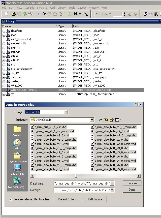

Ich hab bei mir (ISE 9.1) sowas hier gefunden:
XILINX\9.1\vhdl\src\XilinxCoreLib
=> da stehen lauter *.vhd Datein drin. Ich glaube du musst dir in
Modelsim eine neue Library anlegen mit Namen "XilinxCoreLib"

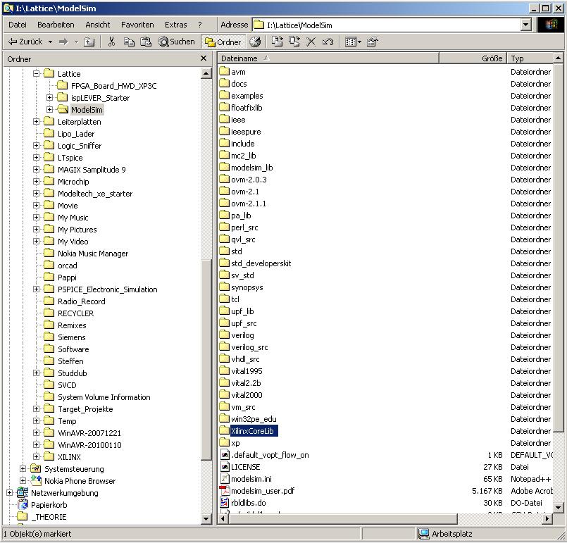

Ich hab es folgendermaßen gemacht:
=> Neuen Ordner im Haupt-Verzeichnes von Modelsim mit Namen
"XilinxCoreLib"
   anlegen

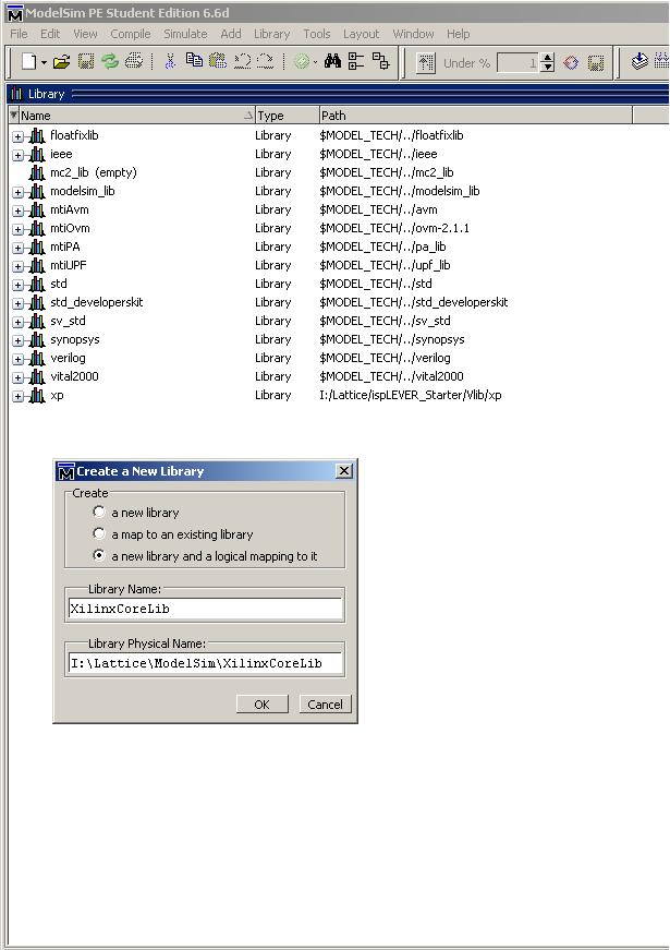

=> Im Programm ModelSim neue Library anlegen. Der Library Name ist
dabei
   "XilinxCoreLib" und der Library Physical Name ist der Pfad deines
neu
   angelegten Ordners unter dem Hauptverzeichnis von ModelSim
=> Dann alle Dateien die bei deiner ISE-Version unter
   "XILINX\9.1\vhdl\src\XilinxCoreLib" stehen kompilieren. Vorsicht bei
dem
   Fenster Compile Source File ! Bei Library die richtige Lib
einstellen!
   Noch alle Files markieren und das Häkchen bei
   "Compile selected files together" setzen, dann Compile Button
drücken.
Jetzt sollten all deine Libs von XilinxCoreLib zur Verfühgung stehen.
Hab es nicht ausprobiert. Aber bei meiner XP-Lib von Lattice hat es
jetzt alles geklappt.
Viel Erfolg!
von Steffen H. (avrsteffen)
Oh sch... hab noch ein Bildchen vergessen :)
