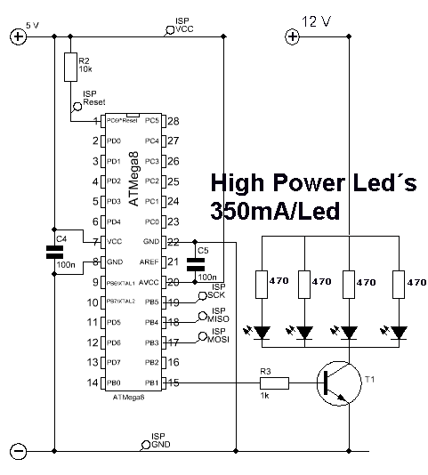

Ich weis zwar wie es funktioniert aber ich kanns nicht berechnen.
Was für einen Transistor brauch ich um bei den 4 Power Leds mindestens
1,4A, damits sicher läuft 2,0A zu schalten.
Ist das mit der Grundschaltung so möglich oder wird es etwas mehr ?
Die Widerstände hab ich geschätzt sollten aber glaub ich auch ein Watt
haben.

von Ich (Gast)
Schaltgeschwindigkeit oder PWM?
Datenblatt der LEDs?
1W Widerstände sind etwas optimistisch, hängt aber von deinen Power LEDs
ab.
Mosfets existieren.
von Ich (Gast)
Und irgendwo hast du ein gewaltiges Planungsproblem, selbst wenn an der
LED und am Transistor nichts an Spannung abfallen würde, ware der
Maximalstrom durch jede LED maximal 12 V / 470 Ohm = 26 mA.
von David P. (chavotronic)
Bei 2A würde ich eher in Richtung MOSFET denken. Einfach einen nehmen
der bei deiner Spannung von 5V komplett durchschalten kann (zB  IRLZ34N)
Übrigens sollten Power LEDs besser mit Konstantstromquellen versorgt
werden.

von Jobst M. (jobstens-de)
Ein Lauflicht wird das so aber nie ...
Du benötigst einen Transistor, der ...
 - einen Strom von 2A aushält.
 - mit dem maximalen Strom des ATmega8 auskommt um damit die 2A zu
schalten.
Wenn Du den Transistor ordentlich durchsteuerst, hast Du auch keine
Leistungsprobleme am Transistor. (Wärme)
Jobst
von AS (Gast)
Um die Widerstände und Transistoren würde ich mir erst mal keine
Gedanken machen. Viel offensichtlicher sollte ja wohl die
abartige Leistungsverschwendung, bedingt durch die vollkommen
überflüssige Parallelschaltung, sein:
Nehmen wir mal den schlechtesten Fall an: Rote LEDs.
  Ud ~ 2V@350mA
Gesamtverlustleistung über Deinen Widerständen:
  Pvges = (12V - 2V) x 350mA x 4 = 14W
Mit Weißen siehts nicht wirklich besser aus:
  Ud ~ 3.5V@350mA
  Pvges = (12V - 3.5V) x 350mA x 4 = ~12W
Und wenn man jetzt davon 10 Module, oder gar 20 aneinander hängt...
Schalte einfach so viele LEDs wie möglich in Reihe.
Gegebenenfalls Spannung erhöhen (z.B.: 18V für 4*weiß).
Vorteile:
 - Du verballerst nur 1/10 der Leistung.
 - Du brauchst jetzt einen viel kleineren Transistor (1/4)
   (Der hier ein MOSFET sein sollte. Bei 4 Power LEDs spielt
    der MOS Aufpreis ja dann wohl keine Rolle mehr...)
Über die Typauswahl und Berechnung der Widerstände unterhalten
wir uns dann nach Anpassung der Schaltung ;-)

von Ich (Gast)
Ist zwar kein Datenblatt aber für eine Überschlagung ganz ok.
  12 V
-3,5 V Diode
-0,1 V Mosfet (IRLZ34N oder sowas)
=8,4 V Widerstand
-> 8,4 V / 0,35 A = 24 Ohm
-> 8,4 V * 0,35 A = 3 W Verlust pro Widerstand <----!!!!!
Johannes Krumm schrieb:
> Danke das weis ich.
Warum ist dann dort 1k an der Basis? ;-)
Jobst

von Hans W. (stampede)
>>Ich hab Ihm gesagt die Kosten für das Lauflichtmodul kann ich um 2/3
>>reduzieren.
Traumhaft eine solche Behauptung, ohne zu wissen wie man die
entsprechende Schaltung baut.
>>Genau das sollte ich laut Auskunft des Lieferanten nicht machen.
>>Aufgrund von Toleranzen wären LED´s nie 100% gleich und hätten so eine
>>verkürzte Lebensdauer.
Ja, nee ist klar. LED in Reihe und gut ist, Auslegung so dass man die
Toleranzen noch gut bei vertretbarer Verlustleistung abfangen kann.
Das ist Blödsinn. In einer Reihenschaltung fliesst durch jedes Teil der
selbe Strom. Da kann jede einzelne LED tun, was sie möchte. Wenn Du die
Schaltstufe nun gleich als Konstantstromquelle auslegst, benötigst Du
auch keinen Vorwiderstand, selbst wenn LEDs zum Kurzschluss werden oder
sich die Betriebsspannung verändert, funktioniert der Rest ohne
Funktionsstörungen weiter.
Bei einer Reihenschaltung benötigst Du auch keine 1,4A mehr, sondern nur
noch 350mA. D.h. Du benötigst auch keinen Transistor mehr, der 2A
verträgt und dabei einen Verstärkungsfaktor von >50 hat.
Nun reicht ein Transistor mit 500mA und B=13 - sowas findet man schnell
- z.B. BD135
Der Basiswiderstand sollte dann aber 150 Ohm haben.
Und beachte, daß der ATmega insgesamt nur 200mA aufnehmen (=abgeben)
kann!
Jobst
