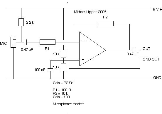

Also ich hab im Netz nur Mist gefunden der rauscht wie Sau oder
kompliziert ist. Deshalb hab ich mich mal selbst an eine Loesung
gemacht, und siehe da, es funktioniert perfekt! (Hoffentlich ist kein
fehler im Schaltplan). Mit entsprechenden Widerstaenden gibt dieser
Verstaerker alles her. OPAmp ist beliebig, ich habe den TL071 genommen,
aber Rail to Rail ist natuerlich noch besser (besonders bei 5 V Ref am
ADC)
Micha
Gast #148735
Achja, um es kommt auf das Mic an, ob 2,2 k gegen Plus 9 V ausreichen.
Kann sein das es 9 oder 10 k braucht um keinen Schaden zu nehmen.
Persönlich nehme ich 5,6 k. Und der OPA wird natürlich von der 9 V
Spannungsquelle mitversorgt

Gast #148737
Ja, den TL071 gibts auch SMD, aber wie gesagt, jeder andere ist auch
prima. Sofern Dein Mikro kein aktives Mikro ist, sollte es gehen,
besonders mit so billigen Headsetmics. Schau rein ob groß Elektronik
drin ist, wenn nicht dürfte es gehen.
