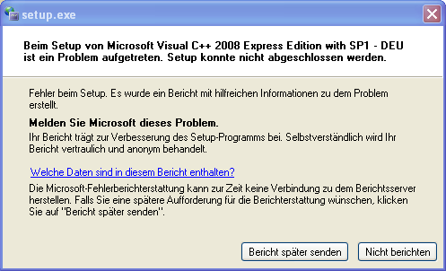

Das geht ja gut los! ISO geladen, DVD(-RW) gebrannt, Setup gestartet,
erste von acht Komponenten wird installiert, BUMM. Vielleicht sollte MS
mal seinen eigenen Installer debuggen...
Und jetzt?
Ich merk schon das wird wieder lustig. :-(

Luk4s K. schrieb:
> genervter Programmierer schrieb:
>> Und jetzt?
> Prüfsummen der ISOs überprüfen.
Die kann ich bei MS nicht finden... Ich werd die ISO nochmal laden,
leider liefert der MS-Server die Dateien zur Zeit nur häppchenweise.
Aktuell 80kB/s, meine Verbindung schafft locker das 8-fache. grrr
Peter schrieb:
> kann es sein das du kein .net auf den PC hast? So in der Art sieht es
> auch aus wenn man ein .NET programm ohne Runtime startet.
Ich habe .NET 2 SP2 , .NET 3 SP2 und .NET 3.5 SP1 installiert, dazu
"VC++ irgendwas Redistributables". Letzere hab ich entfernt, ging
problemlos. .NET 3.5 wollte ich versuchsweise auch mal deinstallieren
-->BUMM. Also von MS ein Tool gezogen um den Kram "manuell" zu
entfernen, geht auch nicht, MS Installer spinnt. Letzteren nach
Anleitung [1] "repariert", Version 4.5 installiert, .NET 3.5 mittels
MS-Tool erfolgreich entfernt,  Installation vom Express Studio nochmal
gestartet, Punkt 1 von 9(!) = Installation irgendwelcher
Redistributables --> BUMM.
Sch***! Jetzt sitz ich schon wieder 1,5h und hab nicht mal Visual Studio
installiert. seufz
Hat jemand eine Ahnung was da los ist?

Also den nächsten Anlauf gestartet den MS-Krempel zu installieren.
Nachdem ich zig Einstellungen geändert habe (v.a. Dienste), ein paar mal
".NET Cleanup Tool" ausgeführt und bestimmt 3 mal den Windows Installer
neu installiert habe ist die Installation der englischen Version von
2008 ohne Probleme durchgelaufen, interessanterweise wurden nur 5 statt
9 Komponenten installiert. So weit so gut, ich darf nur nicht daran
denken was ich alles verändert habe ohne mir Notizen zu machen und wie
viele potentielle neue Probleme ich dabei erzeugt habe.
