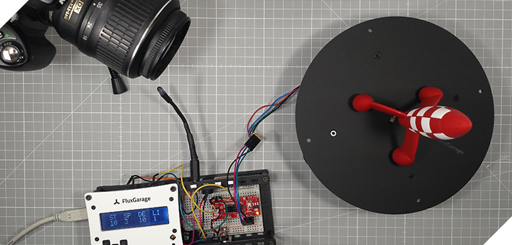

Hi zusammen,
die ursprüngliche Frage ist zwar jetzt ganze 9 Jahre alt, aber ich habe
vor ein paar Jahren genau einen solchen Drehteller für NEMA 17
Schrittmotoren mitsamt Controller entwickelt. Das gesamte Projekt ist
sehr detailliert auf instructables dokumentiert, ein Video dazu gibt es
auch (beides auf englisch):
https://www.instructables.com/id/Automated-Turntable-With-Steppermotor/
-> https://www.youtube.com/watch?v=i0MyxHyPmGI&feature=emb_logo
Der Motor treibt den Drehteller direkt an, ohne Untersetzung o.ä. Das
klappt erstaunlich gut, für Objekte mit 1kg auf jeden Fall. Ich habe
schon mit bis zu 2,5 kg erfolgreich getestet.
Durch den Direktantrieb ist die gesamte Konstruktion sehr einfach und
kann mit gelaserten Acrylglasplatten, ein paar Distanzbolzen + Schrauben
sowie einem Kugellager realisiert werden.
Mit einem Arduino-Controller habe ich seinerzeit den Schrittmotor sowie
das Auslösen der Kamera per Infrarot gesteuert. Auch der Controller ist
sehr detailliert dokumentiert und es gibt ebenfalls ein Demo-Video:
https://www.instructables.com/id/Arduino-Controller-for-Automated-360-Product-Photo/
-> https://www.youtube.com/watch?v=Ab-ykmUGD4c&feature=emb_logo
