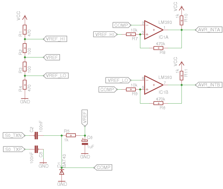

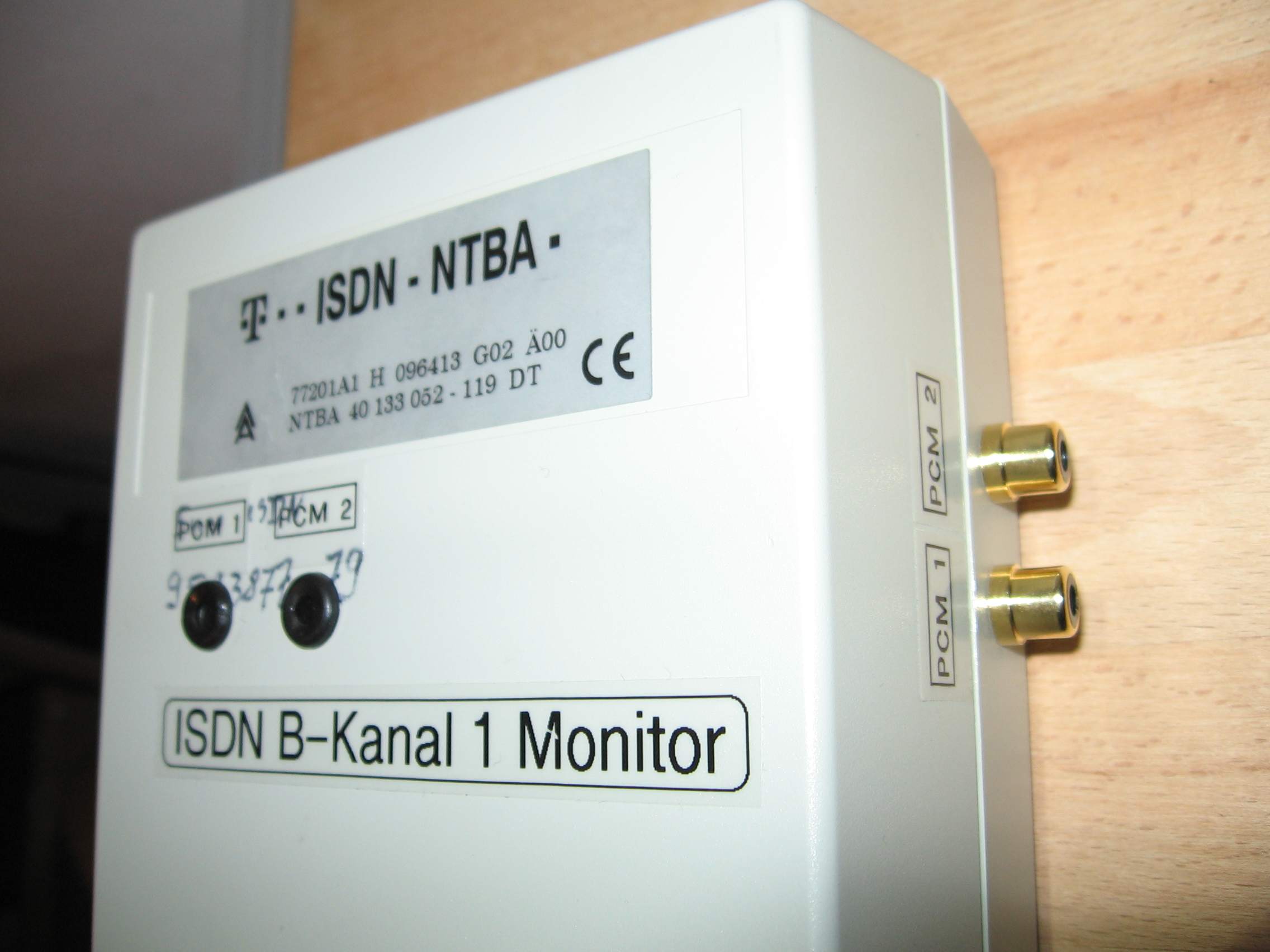

Als kleines Spaßprojekt hab ich mal probiert, ob man ISDN ohne
irgendwelche Spezial-ICs an nen AVR hängen kann und mir nen kleinen
ISDN-Sniffer gebaut, der das Audiosignal vom B-Kanal 1 via PWM ausgibt.
Man braucht eigtl. nur zwei 0815-Komparatoren aus der Bastelkiste.
Ein kleines Demo-Video gibts hier:
http://verbosemo.de/~hunz/avr_isdn/avr_isdn.m4v

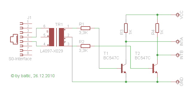

Die Anbindung an den S0-Bus ist als png angehängt.
Das ganze ist nur als proof of concept / Spielerei gedacht, daher:
- ist Senden nicht implementiert
- gibts keinen richtigen Protokollstack, es werden immer Datenframes
angenommen und die beiden B1-Kanal Bytes (2 pro frame) aufs PWM gegeben
- nur NT->TE Richtung ist angebunden, TE->NT Richtung müsste man extra
anschliessen und auswerten, die hört man also nicht
Zur Funktionsweise:
R1-R4 bilden einen Spannungsteiler, der 5V Vcc in Vref=2.5V, Vref_hi=
Vref+0.44 und Vref_lo=Vref-0.44V teilt.
Das differntielle S0-Signal wird kapazitiv eingekoppelt (Polarität hier
egal) - ein Ende über 100nF auf GND, das andere Ende über 100nF und 1k
nach Vref. C6 dient zur Stabilisierung von Vref.
Zwischen C2 und R5 bekommt man dann als Signal Vref +-x (x ca. 0.8V).
Das wird auf 2 Komparatoren gegeben und mit Vref_hi/lo verglichen. D1
schützt die Komparatoreingänge falls es mal unter GND geht.
Komparator A ist invertiert beschaltet, der zweite nicht-invertiert.

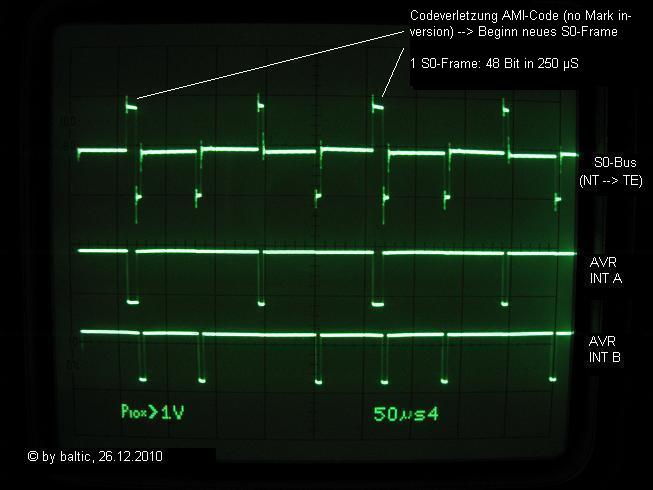

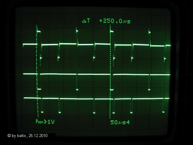

Resultat ist, dass AVR_INTA oder AVR_INTB low wird wenn die
Spannungsdifferenz zwischen den S0-Leitungen über Referenzwert+Hysterese
liegt. Je nach Polarität schaltet einer der beiden Ausgänge durch und
triggert den Interrupt im AVR.
Die Komparatorausgänge kann man nicht einfach als OR zusammenschalten,
wegen der Framesynchronisation über Coderegelverletzungen. Die Software
muss das erkennen wenn hintereinander 2x derselbe Komparator
durchschaltet.

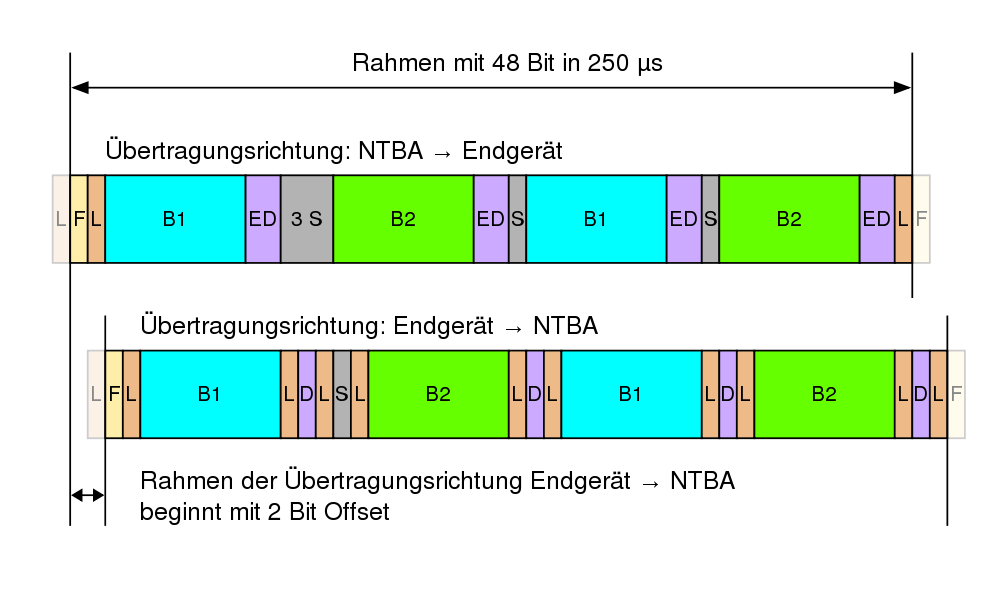

Die Daten liegen am S0-Bus mit der inversen AMI-Codierung vor, d.h.
Spannungsdifferenz -> logische '0', keine Spannungsdifferenz -> logische
'1'.
Um Gleichspannungsfreiheit zu garantieren wechselt die Polarität der
Differenz für logischen '0' ständig. Logische '0' ohne Polaritätswechsel
ist die bereits erwähnte Coderegelverletzung.

Die Datenbytes vom B-Kanal 1 sind jeweils an Position 3-10 und 27-34
(siehe hier: http://www.rhyshaden.com/isdn.htm). Im AVR-Code läuft daher
ein Bitcounter mit. Wenn der 10 oder 34 anzeigt liegt ein neues PCM-Byte
von B1 vor. Zwischen 2 solchen vergehen genau 125µs, was genau der 8kHz
Samplerate von ISDN entspricht.

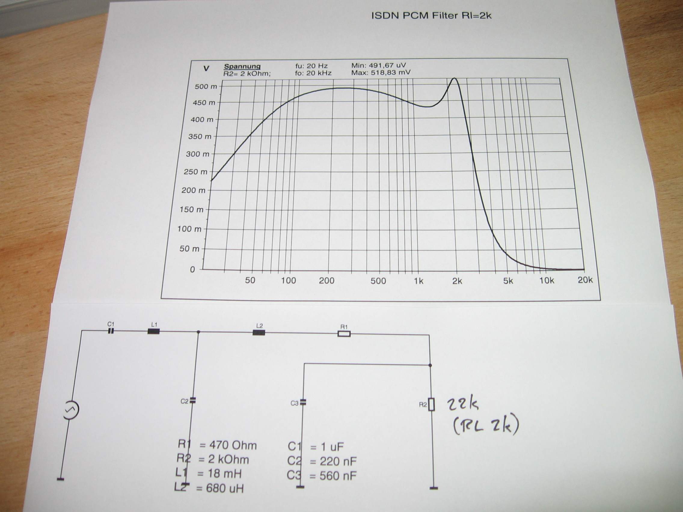

An den PWM-Ausgang hab ich noch den Chebychev-lowpass aus der
AVR-appnote AVR335 (http://www.atmel.com/atmel/acrobat/doc1456.pdf)
gehängt.

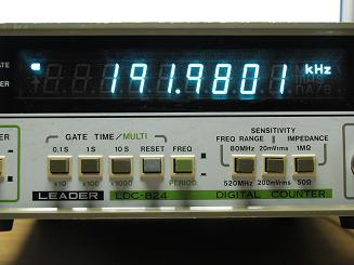

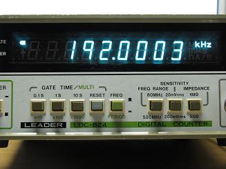

Ein weiteres Problem ist, dass bei 16MHz/192kHz der AVR langsam
wegdriftet. Wirkt sich beim Empfangen nicht so aus (weniger als 1/5tel
Bit am Frameende) - zumal der Code an jeder Flanke nachsynchronisiert,
beim Senden will man das aber vielleicht genauer. Kann man aber vmutl.
auch beim Senden kompensieren oder halt nen passenderen Quarz nehmen.

@Hunz
Wie kritisch wird wohl die Hysterese sein? Ich rechne etwa 100mV aus.
Ist das so über den Daumen gepeilt und hat auf Anhieb funktioniert oder
hat ein geringerer Wert erstmal nicht funktioniert?
#1990438
Huch schrieb:
> @Hunz
pi*Daumen "berechnet" ;-)
Ist nicht so kritisch denke ich, sollte sowohl nach oben, als auch unten
Luft sein. Hatte auch schon 1M als Feedback drin.

Heute habe ich mich mit der Hardware (S0 <--> AVR) ein wenig näher
beschäftigt. Herausgekommen ist eine sehr einfache, aber komplett andere
Lösung. Der Software-Teil steht erst in den kommenden Tagen auf meiner
Agenda. Deshalb kann ich leider noch nicht sagen, ob dieses Interface
überhaupt bzw. mit der Software von Benedikt funktioniert. Die
Oszillogramme sehen aber recht brauchbar aus.
Den Hauptvorteil dieser Lösung sehe ich in der sicheren galvanischen
Trennung zum Telekommunikationsnetz. Gerade bei der direkten Anschaltung
an das NTBA bzw. an TK-Anlagen mit gespeisten S0-Bussen lässt sich kein
sicherer Bezug zum Erdpotential (PC & STK500) definieren bzw.
herstellen. Bei einer ähnlichen Aktion hätte ich fast mal ein STK500 in
den Himmel befördert. Neben diesem Sicherheitsaspekt könnten
Masseschleifen zum Brummen führen, was sich nicht unerheblich auf die
Signalqualität auswirken würde. Deshalb kam für mich nur eine Trennung
mit einem Übertrager in Frage.

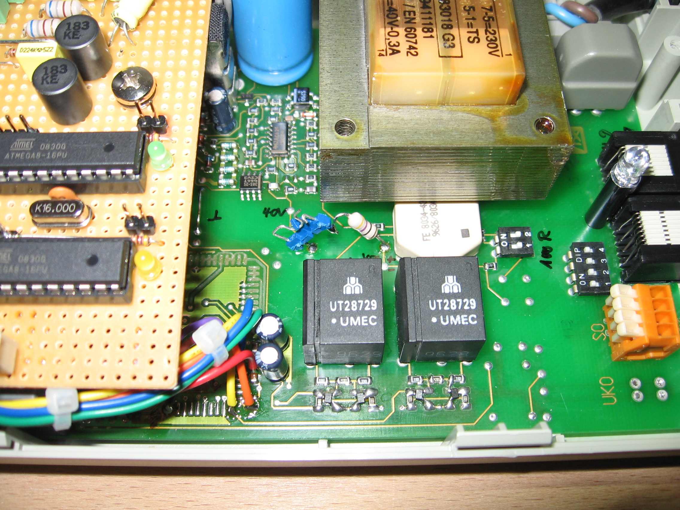

Die Beschaffung war recht einfach - im Schrott liegt jetzt ein NTBA
weniger. Passende Übertrager (z.B. L4097-X029) von VAC (Vacuumschmelze)
werden millionenfach in NTBA's verbaut. Je NTBA sind 2 einzelne (z.B.
L4097-X029) oder ein doppelter Übertrager (z.B. L5054-X005) enthalten.
Prinzipiell funktioniert die Schaltung mit jedem Übertrager der auf der
S/T-Controllerseite eine Mittelanzapfung (L4097-X029) oder zwei einzelne
Wicklungen (L5054-X005) hat. Ein L5051-X005 von einer alten ISDN-Karte
kann deshalb leider nicht verwendet werden.
Der Rest der Schaltung braucht wohl nicht weiter erläutert zu werden. Im
Endeffekt steht nun das ternäre Signal vom S0-Bus auf 2 Pins zur binären
Verarbeitung im AVR zur Verfügung. Als Beweis noch zwei Fotos von meinem
Oszilloskop und ein Bild vom Versuchsaufbau. Die Amplitudenverläufe in
den Oszillogrammen sind nicht maßstabgerecht. Durch das
Übertragungsverhältnis von 2:1 im TR1 liegen an R1 und R2 bei einem
aktiven Pulse mehr als 1V an. T1 und T2 haben damit genug Reserve um
sicher durchzuschalten.
Soviel zunächst zum Thema alternative Hardware. In den kommenden Tagen
werde ich mal schauen welche Ideen mir bei der Software so in den Kopf
kommen.
Gruß Jens

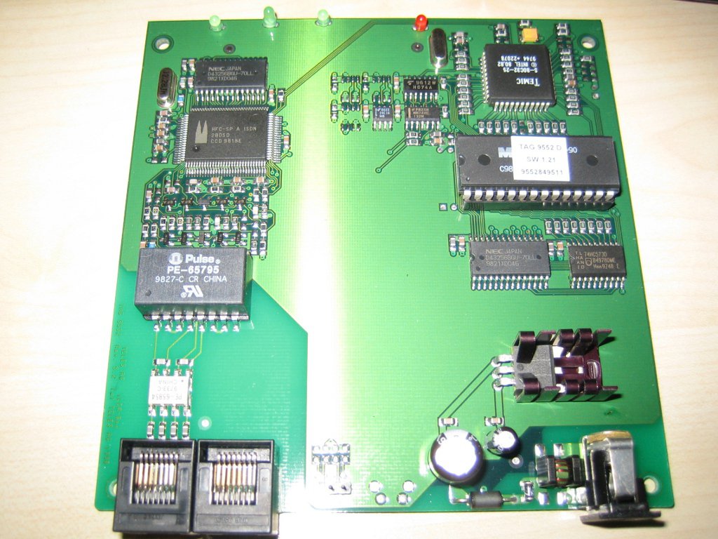

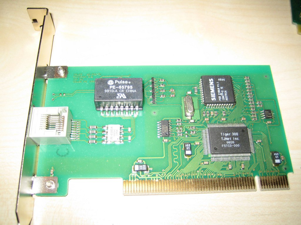

Gast #1992197
Wenn man keine Lust zum "frickeln" hat, kann man den Teles LCR (Bild 1)
neu programmierien. Alles auf der Platine. Jedoch kein AVR, sondern der
gute alte 8051.
Wer doch löten will, kann sich mit alten ISDN-Karten das Basteln etwas
einfacher machen. Habe mal 2 Beispiele (Bild 2 und 3) angehängt.

Ich habe gerade begonnen, mir über die Software ein paar Gedanken zu
machen. Bei der Taktfrequenz für den AVR habe ich mich ebenfalls für
18,432 MHz entschieden. Die sportliche Herausforderung von 96 Takten
zwischen den Bits habe ich auch schon erkannt. Da wird wohl etwas
Inline-ASM erforderlich werden. Bis jetzt läuft bei mir nur die
Synchronisation auf den Bittakt des S0-Busses. Im Anhang zwei Bilder vom
Frequenzzähler, einmal mit deaktivierten S0-Interface (Layer1-INFO0) und
einmal im aktivierten Zustand (Layer1-INFO4).
Gruß Jens

#2006332
Für alle die, die den VAC L4096-X022 benutzen:
Dieser Übertrager liefert an den Ausgängen nur 500mVs. Wenn man ihn
trotzdem verwenden möchte, so ist folgende Modifikation an dieser
Schaltung vorzunehmen:
http://www.mikrocontroller.net/attachment/96245/S0_interface.png
Pin2 vom Trafo TR1 mit einem Spannungsteiler versehen. 8k2 gegen Vcc
(bei 5V) und 1K gegen Masse. Die direkte Masseverbindung ist natürlich
zu entfernen.
Jobst

Gast #2013191
Hallo miteinander,
vielen Dank an Hunz für sein Projekt. Damit konnte ich mir endlich mal
eine sinnvolle Anschaltung für mein Telefon ans Mischpult bauen, wenn
wieder Aufzeichnungen für Podcasts laufen.
Da man sich ja selbst über ein anderes Mikrofon aufnimmt, den
Gesprächspartner alleine auf einer Tonspur haben möchte, habe ich mir
diesen ISDN Monitor in ein altes NTBA Gehäuse eingebaut. Die Mischung
erfolgt außerhalb, deshalb wurde die Schaltung zwei mal aufgebaut.
Die ISDN Anschaltung habe ich nach dem Schaltungsentwurf von Baltic
umgesetzt. Da es andere Trafos sind, die Signalverhältnisse nicht
gestimmt haben, mußten beide Basen der Transistoren mit einem 4k7
Widerstand zusammen geschaltet werden. Die Signalsymmetrie wurde
deutlich besser. Die beiden Basen mußten auch nach dem
Schaltungsvorschlag von jobstens-de vorgespannt werden, sonst ging da
nix.
Die Spannungsversorgung kommt vom NTBA und hat bereits eine 5V
Versorgung samt Resetkomparator. Jeweils an PC0 wurde noch eine LED
angebracht. Eine VOX Steuerung wäre damit denkbar. Der Quarz versorgt
beide AVR.
Da mit den vorhandenen 5V einige OPVs nicht richtig gut funktionieren,
die 40V des NTBA echt oversized sind, habe ich mich für eine passive PCM
Filterung 4. Ordnung entschieden. Auf zwei RCA Buchsen kommt der
entsprechende Line Pegel raus. Für diese einfache Schaltung funktioniert
das Ganze wirklich gut!
Danke
Lg,
Schraubär
