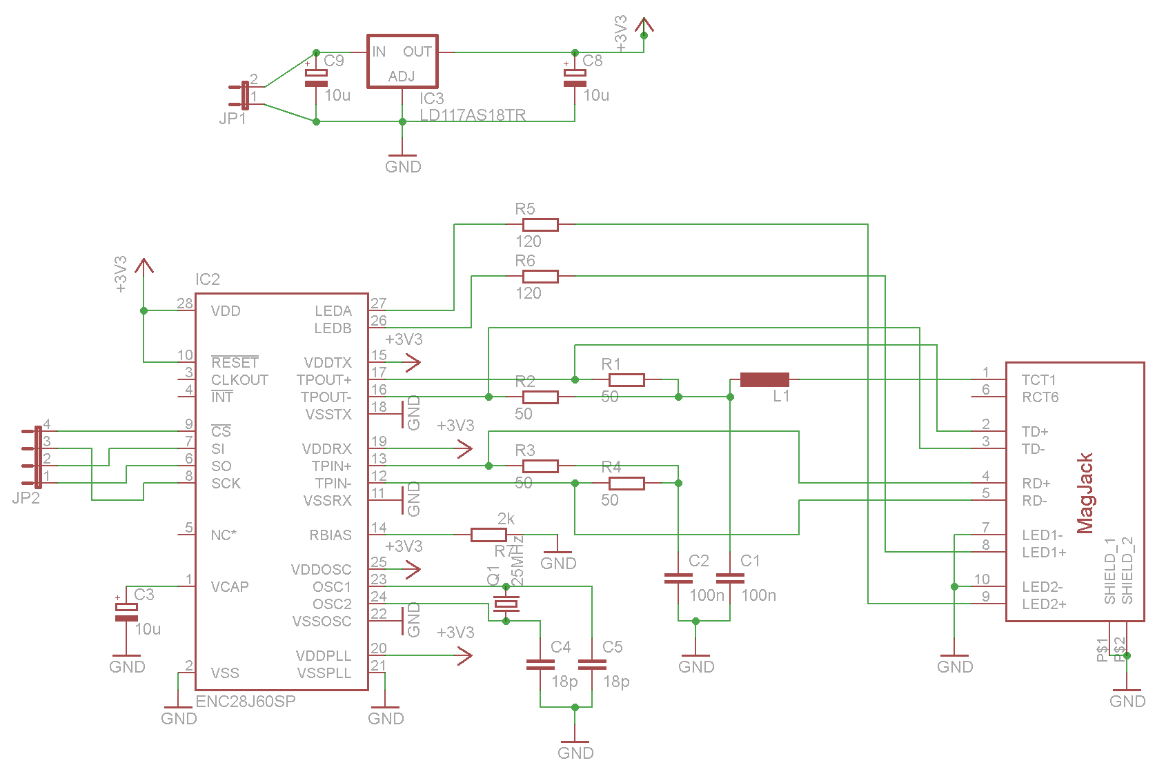

OP #1987564
... schrieb:
> zeig doch mal das Schaltbild.
Hier das Schaltbild...
Platine wurde Geätzt... somit sollten simple Verdrahtungsfehler
eigentlich ausgeschlossen sein...
Hier noch der verwendete MagJack
http://www.belfuse.com/Data/Datasheets/08B0-1X1T-06-F.pdf
Die Nummern im Schaltplan stimmen mit den Nummern im PDF überein..
Hier noch eine frage, ich habe angenommen, das die Ansicht im Datenblatt
des MagJack, diesen von unten also die sicht direkt auf die Anschlüsse
zeigt. Ist dies korrekt?
Beim Pin ClockOut habe ich schöne 6.25Mhz
Persönliche Seite #1987586
An deiner Schnittstelle links fehlt ein Masse-Pin. RBias muss AFAIK sehr
genau dem Wert aus dem Datenblatt entsprechen.
Die Spule an TCT1 am Magjack sieht komisch aus. Muss die nicht eher auf
3,3V? VCAP muss AFAIK mindestens Tantal sein. Am besten vermutlich ein
Kerko 10µF? Musst du mal im Datenblatt noch mal schauen.
Ansonsten fällt mir spontan nichts auf.
OP #1987661
holger schrieb:
> Für TPOUT+ und TPOUT- fehlt der Anschluß an 3.3V.
Meinst du damit, dass die Spule an 3.3V muss?
Das liegt daran, dass ich die beiden Massen von Mikrocontroller und
Interface über die Speisung verbunden habe...
Aber danke :)
Hehe... Danke.. ich habe nun einen 2k 1% widerstand drinnen...
> 3,3V?
Du hast recht, Siehe anhang :)
Wird sofort geändert :)
Danke euch beiden...
Ich melde mich bald möglichst mit news...
