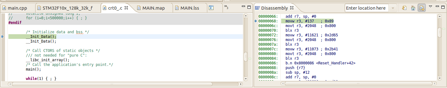

OP #1988196
Grrrrrr, es wird immer merkwürdiger! Schaut Euch mal diesen Screenshot
an und sagt mir, was das denn soll!?!
Ich habe zweimal einen Aufruf von __init_Data(), und der Lümmel springt
zweimal wo anders hin (siehe Disassembly)!
Ich kann mir das schlicht nicht mehr erklären! Da kann ich doch machen,
was ich will, ein Label sollte doch immer die gleiche Adresse haben?
Kann sich jemand von Euch so was auf irgendeine Art erklären?
Übrigens: Weder die erste Adresse noch die zweite stimmt - zumindest
insofern ist der Linker konsistent! ;-)
OP #1988270
GRRRRR.... Ich tat dem Linker unrecht!
  /* Initialize data and bss */
  __Init_Data();
 8000068:  f240 0395   movw  r3, #149  ; 0x95
 800006c:  f6c0 0300   movt  r3, #2048  ; 0x800
 8000070:  4798        blx  r3
  __Init_Data();
 8000072:  f240 0395   movw  r3, #149  ; 0x95
 8000076:  f6c0 0300   movt  r3, #2048  ; 0x800
 800007a:  4798        blx  r3
void __Init_Data(void) {
 8000094:  b480        push  {r7}
Die Adresse stimmt (bis auf das LSB, das ist für THUMB).
Warum zum Geier aber sagt mir de Debugger was anderes??
OP #1988287
Jup, das hatte ich zuerst. Sah lustig aus, wie der rumhopste! :-)
Aber die habe ich ausgeschaltet.
Merkwürdig ist, dass der Prozi wirklich an die falsche Stelle springt
(es sei denn, der Debugger lügt mich EXTREM dreist an).
---> List File stimmt. Debugger "sieht" das aktuelle File (den doppelten
Aufruf von __init_Data(). Im Flash steht tatsächlich ein doppelter
bx-Befehl, wo er stehen sollte. Aber mit einer anderen Adresse als im
List-File.
Was also inzwischen klar ist: Im Prozi-Flash steht was, was da nicht
stehen sollte. Aber nur etwas ganz bischenbischen anderes. Nur die
Adressen sind falsch....
..... inzwischen fange ich an, zu glauben, dass das Flash durch ist...
OP #1988324
ok, ich sehe das Problem... naja, es ist jetzt zumindest nicht mehr
soooo merkwürdig.
Meine letzte Aussage stellte sich als falsch heraus. Da ist halt doch
etwas GANZ anderes im Flash als im Ram. Nämlich "alter" Code. Der wird
gar nicht neu geflashed. Dann muss ich mal schauen, warum. Auf jeden
Fall klärt das, warum der Sprünge an Adressen macht, die laut
Source-File, Linker-Script und Map-File völlig falsch sind.
Nichts für Ungut
Simon
