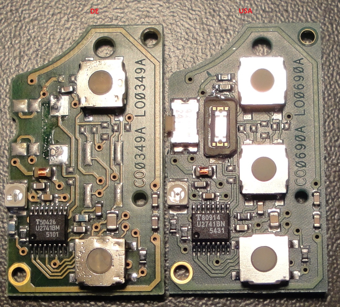

Hallo, DA die Originale Fernbedienung kaputt war (zu geringe Reichweite) habe ich eine neue Besorgt. Diese ist aber die US Version des Senders. Die Deutsche Funkt auf 434 Mhz , die US Version auf 315Mhz. Die Fernbedienungen sind an sich Baugleich von der Platine und vom Layout her. Deshalb dachte ich es reicht wenn ich den Quarz um löte (DE Version 13.575 D13 - US Version 9.8437 D:47) Doch leider führte dies nicht zum erwünschten Effekt. Die Fernbedienung lässt sich nicht anlernen. Also habe ich mir die andere Bauteile auf der Platine Angeguckt. Zwei IC's DE................ US _________ _________ |T 50426 | |T 80914 | |U2741BM | |U2741BN | |5101 | |5431 | |________| |________| _________ _________ |T 022 | |T 042 | |M44C890C| |M44C890E| |M113037 | |CH439007| |________| |________| Leider konnte ich hierzu kein Datenblatt finden. Wer weis einen Rat? Inwiefern spielen die eine Rolle bei der Frequenz?? mfg
#1987199
U2741BN das ist der Sende-Chip: http://www.alldatasheet.com/view.jsp?Searchword=U2741BN M44C890E das ist der µC: http://www.alldatasheet.com/view.jsp?Searchword=M44C890E 3min google (mit ein wenig Schmöckern im Datenblatt) ABER bist du sicher, dass die beiden Baugleich sind? Kondensatoren & Spulen vermessen? Bin kein Fachmann in HF, aber normalerweise muss eine Antenne über ein Anpassungsnetzerk an den Transmitter angeschlossen werden. Und dieser ist Frequenzabhängig, siehe Datenblatt von U2741B Seite 5, Tabelle 1. Wenn du die Sendestärke ändern willst, musst du "nur" Rpwrset modifizieren (oder eine frische Batterie einsetzten ;) ). gruß Simon
Erstmal danke für ei schnelle antwort ;) --Wenn du die Sendestärke ändern willst, musst du "nur" Rpwrset --modifizieren (oder eine frische Batterie einsetzten ;) ). Würde mich freuen wenn du mir das genauer erklärst;) Die Platine ist (die reine Platine) absolut baugleich. Ich setze morgen mal ein paar fotos rein, werde dann auch mal die Spule an der antenne vermessen. ansonsten sehen die platinen von der bestückung absolu gleich aus (bi auf das die US version 2 tasten mehr hat, hat damit aber nichts zu tuhen. außer halt die beschriftung der µC 's . (oder sind das doch die gleichen??) ich kenne mich damit noch nicht ganz so gut aus, heist al die mitlere eile, die die gleich ist, ist das modell, und das hat der rest zu bedeuten?? mfg
#1987268
Hallo Hannes, schon mal daran gedacht, dass die Sendekennung bzw. das Protükoll anders ist. Wenn die Hardware gleich ist wirst Du die Software im Atmel ändern müssen. Der ist Maskenprogrammiert ist. Es wäre besser gewesen bei dem org. Key die Sendecharakteristik zu untersuchen. Gruß BerndB
Also besteht so keine Hoffnung nur durch tausch des quarzes diese angelernt zu bekommen?? Da aufgrund der software- das Signal anders ist? Nur verstehe ich nicht, warum nur bei einer anderen Frequenz, (gleiche Fernbediehungn) die Software anders sein sollte?? mfG
Die Taktmultiplier werden anders sein und auch die Software ist wahrscheinlich eine andere, da in den USA andere Richtlinien bzgl. Funk bestehen... Denke daher nicht dass das funktionieren wird. (Bin mir sogar recht sicher...)
Das ist jetzt ziemlich blöd. :( Habe auch noch zwei deutsche Funkschlüssel, senden auch wie der alte auf 434 MHZ allerdings sind diese neuer, und besitzen ein anderes platinen layout (die position der tasten ist gleich, nur die ic's wiederstände und co sind anders angeordnet.) Wie funktioniert das mit der Sendeleistungsverstärkung durch Modifizierung der "rpwrset" den der alte schlüssel funktioniert zwar, lässt sich auch anlernen, doch funktioniert nur wenn man 20cm vorm wagen steht, auch ist die batterie (Varta, CR 2032) nach wenigen tagen leer. mfG

Hannes Schmidt schrieb: > Deshalb dachte ich es reicht wenn ich den Quarz um löte (DE Version > 13.575 D13 > - US Version 9.8437 D:47) > Du must den Quarz und den SAW tauschen, ein paar Kondensatoren anpassen, und andere Firmware in den Controller flashen. Letzteres dürfte das größte Problem sein, denn an die Hexfiles kommt man nicht so einfach dran. Patrick
Hallo Hannes, Das Problem kann im Controller selber liegen (z.B. ESD Schaden) oder auch extern. Ohne den Key zu kennen schlecht zu sagen. Der erste Schritt waere erstmal vorsichtig den Ruhestrom zu messen und mit dem der US Version zu vergleichen. Ueberbrueckbaren hochohmigen Shunt benutzen z.B. 1K, da der Key sich, nach men einlegen der Batterie, vermutlich erst initialisiert. @Patrick: Laut Datenblatt hat der Controller kein Flash.... Frohe Weihnachten aus Guam. Gruss BerndB
Hier ein Foto der Platinen. Die Teilenummer des Deutschen Schlüssels ist HLO 7D0959753 (original VW Nummer) Gefertigt werden die Schlüssel von HELLA (fertigen auch Scheinwerfer etc..)

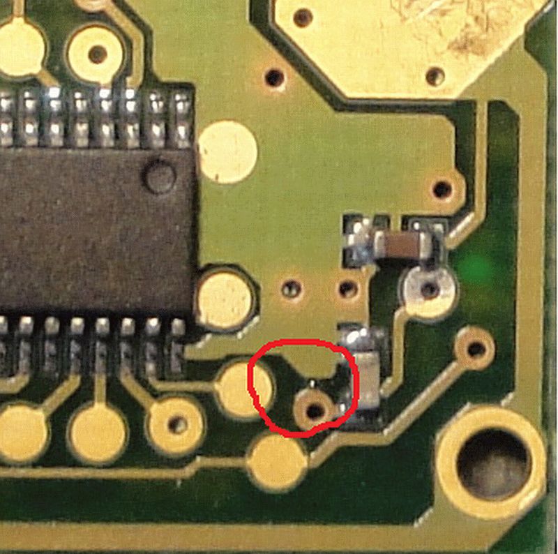

bei der deutschen Platine meine ich auf der Batterie-Seite beim Kondensator unten rechts eine Zinnkugel zwischen der Massefläche und dem Kondensatoranschluß (Lötauge) zu sehen
#1994506
>Nicht möglich, da die Bestückung der US Platine(Kondensatoren >Widerstände etc) vom wert eben dieser anders ist. Ich meinte auch die aktiven Bauelemente. So kann man herausfinden welches Bauteil für den höheren Stromverbrauch verantwortlich ist.
Auf dem deutschen Schlüssel ist doch oben links neben dem Taster ein Kondensator schepp und ein Widerstand fehlt?! Die Ecke sieht eh ziemlich wüst aus, da würde ich mal nen genaueren Blick drauf werfen... VG
>bei der deutschen Platine meine ich auf der Batterie-Seite beim >Kondensator unten rechts eine Zinnkugel zwischen der Massefläche und dem >Kondensatoranschluß (Lötauge) zu sehen Kannst du mal genau auf dem Foto makieren, weis nicht genau wo du meinst. >Auf dem deutschen Schlüssel ist doch oben links neben dem Taster ein >Kondensator schepp und ein Widerstand fehlt?! Die Ecke sieht eh ziemlich >wüst aus, da würde ich mal nen genaueren Blick drauf werfen... Der Fehlende widerstand ist von nicht vorhandenen Taster der "panic"taste , die der Deutsche nicht besitzt, deshalb sitzt dort auch kein Widerstand. Die widerstand sitzt so, weil ich beim auslöten des Quarzes, den ausersehen mit ausgelötet habe ;) >Ich meinte auch die aktiven Bauelemente. So kann man herausfinden >welches Bauteil für den höheren Stromverbrauch verantwortlich ist. Ich kenne mich mit iC nicht so gut aus, aber sind die nicht anders? es stimmt nur die mittlere Zeile der Beschriftung überein? Danke für die tipps, werde auf jeden Fall gleich mal Isopropanol besorgen ;) mfg
Hannes Schmidt schrieb: > es stimmt nur die mittlere Zeile der Beschriftung überein? Das ist auch die relevante Zeile. Die der Produktnummer folgenden Buchstaben geben meist die Produktversion an. Die kann also auch mal variieren. Oder es ist eine Länderkennzeichnung (dann hier eventuell interessant). Die letzte Zeile zeigt normalerweise die Herstellungswoche (Woche - Jahr) an. In diesem Fall wohl anders kodiert.
Nein, absolut sauber, ist nur eine Optische Täuschung. :?: Da ich beim Auslöten des Schalters, aus versehen eine unter dem Schalter verlaufende Leiterbahn getrennt habe, habe ich den zweiten mit dem selben Effekt aussortierten Funkschlüssel zur Hand genommen, der selbe Schlüssel, nur das hier die Stromaufnahme noch großer in standby ist, und nicht wie beim us Modell gleich null. mfg
