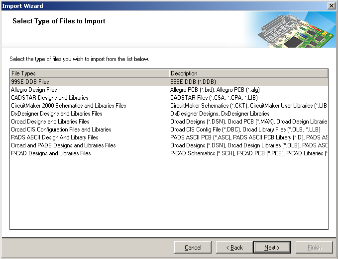

kennt einer von euch ne Möglichkeit um ein Projekt von Pulsonix in ein
Altium Projekt zu konvertieren?
Wichtig dabei ist das nicht sooo viele Infos verloren gehen. Also Gerber
geht nicht!
Insbesondere sollte auch der Schaltplan mit portiert werden.
Danke für eure Hilfe
Sascha
Hi Sascha,
der Importfilter von AD weiss anscheinend nix von Pulsonix.
Abgesehen davon würde ich grundsätzlich von konvertierten Bibliotheken
und Designs die Finger lassen. Die Überprüfung des Imports dauert länger
als das selbst Erstellen eines neuen Projekts.
Die beworbenen Importfunktionen jeglicher PCB Tools ist meiner Meinung
ein Werkzeug fürs Marketing, nicht für die Entwicklung. Ist jedenfalls
meine Erfahrung mit solchen Sachen.
Gruß,
dasrotemopped.

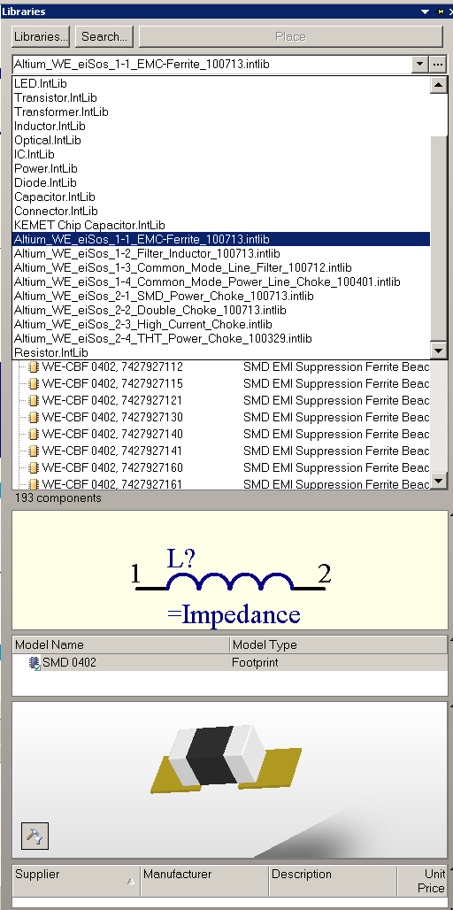

Hallo Sascha,
wieviel Aufwand du hast beim Anlegen hängt sehr von deiner Arbeitsweise
und deinem mir unbekannten Projekt ab. Ich habe mir für alle Standart
Bauteile eine Template Lib angelegt ( z.B. Resistor ) incl. Symbol,
Footprint, 3D Modell und Lieferanteninfos. Daraus kann ich dann in
Windeseile neue Bauteile generieren.
Aber Altium hat auch eine mitgelieferte umfangreiche Lib. Wenn dir das
nicht reicht, manche Distries wie z.B. Würth verschenken Altium Libs zu
ihrem Bauteilprogramm ebenfalls sehr detailliert mit allem Schnick und
Schnack. Erst wenn das nicht reicht kannst du den Wizard von Altium
benutzen für die Footprints.
Mein Tipp aus eigener Erfahrung ist : Plane deine Lib am Anfang sehr
genau, eine unstrukturierte Lib ist das schlimmste was du haben kannst.
Gruß,
dasrotemopped
