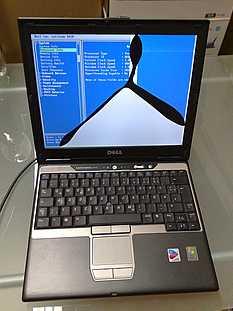

hat jemand eine Ahnung, wie man die "Dominanten" Farben eines Bildes
bestimmen kann?
Ich hab es über ein HSV-Histogramm versucht, das Ergebnis war aber nicht
besonders. Das Problem ist, dass es da zig Sonderfälle gibt, wie
Graustufen, Schwarz oder Weiß. Wann ist eine Farbe farbig und nicht
schwarz, oder nicht weiß usw ...
Weitere Probleme ist z.B. die Lichttemperatur, die wohl mit einem
automatischen Weißabgleich irgendwie kompensiert werden müsste.
Kennt jemand zufällig eine Library, ein Paper, ein Applet oder
irgendwas, wo sich da schonmal jemand an soetwas versucht hat?
Ich hab schon eine Zeit gesucht, aber nichts brauchbares gefunden,
leider ...

Nicht wirklich. Der Mittelwert über das angehängt Bild wär sicher nicht
blau.
Ich hab das HSV-Histogramm des Bildes auch gleich noch angehängt.
Es ist eigentlich überraschend, weil ich als Mensch hätte gesagt, dass
das Bild als Dominante Farbe vor allem Blau enthält.
Gimp mit HSV-Histogramm sieht das aber anders. Liegt wohl an der
Farbtemperatur.

Ich finde, das Bild wirkt recht gelblich - der Tisch, der Hintergrund
(Tür?), auch die Oberfläche des Notebooks. Entweder weil das Ganze bei
Glühbirenlicht aufgenommen wurde, oder weil das helle Blau auf dem
Display den Weißabgleich der Kamera irritiert hat.
Das Blau wirkt hier vor allem deshalb subjektiv so dominant, weil es
gegenüber dem Rest des Bildes stark raussticht.
Die Frage ist, was du jetzt eigentlich genau willst. Den
Durchschnittsfarbwert oder die Farbe, die dem Betrachter subjektiv am
meisten auffällt?

Auf jeden Fall die Farbe, die dem Betrachter am meisten auffällt.
Ich müsste vlt mal ein Farb-Histogram erstellen und das mit der
Farbempfindlichkeit des menschlichen Auges gewichten. Wär interessant,
was dann rauskommen würde ...
Was ich mir auch gedacht habe wäre die Quantisierung der Farben. Früher
zu 8Bit-Palette-Zeiten und Gif musste man RGB doch in eine optimierte
Palette umrechnen. Wenn ich ein Bild auf z.B. 16 Farben quantisiere, hab
ich vlt schon das, was ich brauche.

Ich glaube aber nicht so sehr, daß das hier das Problem ist. Ich denke
eher, daß das Blaue hier besonders auffällt, weil es eine hohe
Farbsättigung hat, weil es relativ mittig ist, sich farblich stark vom
Hintergrund abhebt und weil es eine große quasi einfarbige Fläche am
Stück ist. Da kann man sich bestimmt beliebig komplexe Regeln einfallen
lassen, die da im Gehirn ablaufen, und es gibt bestimmt auch schon
jemanden, der das getan hat. ;-)
Interessant wäre vielleicht mal, was rauskommt, wenn man die Pixel
einfach nach ihrer Farbsättigung gewichtet. Also im H-Histogramm für
jeden Pixel bei seiner Farbe nicht 1, sondern seinen S-Wert
draufzuaddieren.
