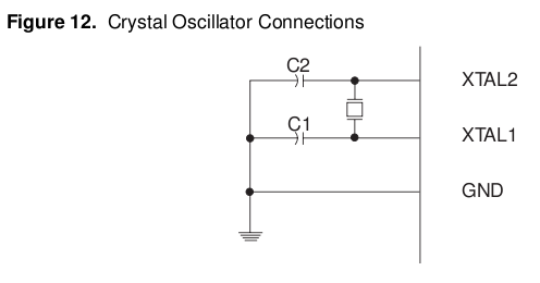

ich wollte einen 20 MHz Quarz am attiny2313 (DIP) verwenden. Ich habe
ihn wie auf Seite 26 vom Datenblatt angeschlossen (siehe Anhang). C1 und
C2 sind beide 22pF. Folgende Einstellungen wollte ich über die Fuses
setzen:
- die Frequenz soll nicht durch 8 geteilt werden
- CKSEL3..1 auf 111, für "8.0 -" MHz
- CKSEL0 auf 1 und SUT1..0 auf 11, 14CK + 65 ms (habe einfach den worst
case angenommen)
Auf seite 164 ist die Tabelle für das Fuse Low Byte und entsprechend
wollte ich dann den Wert 0xC0 einstellen. Folgender Befehl hat
funktioniert:
avrdude -B 32 -c avrispmkII -p t2313 -P usb -U lfuse:w:0xC0:m
Leider verabschiedet sich dann der uC. Außerdem habe ich hier kein
Oszilloskop und will daher fragen, ob wenigstens die Einstellungen für
die Fuses stimmen.

Auf jeden Fall: Vielen Dank. Habe mir nach deiner Antwort mal
http://www.engbedded.com/fusecalc zu Gemüte geführt und bin dann auf den
Wert 0xFF gekommen. Und siehe da, es klappt :)
