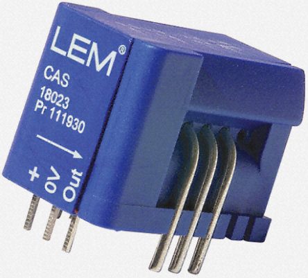

Hallo Zusammen,
eine Spezialfrage, ich brauche dünne Drähte die gut erhitzt,
sich mit Lötzinn überziehen, ähnlich, wie Entlötlitze.
Ich muß zwecks Reperatur Kabel zwischen zwei PinPaaren (Raster 0,5)
ziehen, der Abstand ist 0,3mm.
Zu Testzwecken hatte ich mal die Beinchen von einem alten Stromwander
(ähnlich wie auf dem Bild) abgeschnitten, (da die 0,3mm dick waren),
gebogen, reingesteckt, erhitze, lötzinn drangehalten, das ganze
beinchen überzieht sich sofort mit Lötzinn, fertig wars. Perfekt. :)
Ich muß eine Stecke von ca. 5mm überwinden.
Warum sich dies Beinchen so gut mit Lötzinn überziehen, weiß ich nicht,
mit Kupferlackdraht 0,3mm klappt das überhaupt nicht.
Weiß jemand vielleicht, welchen Draht man für einen ähnlichen Effekt
nehmen könnten. (sollte ein Draht sein, keine Geflecht oder mehrere
Adern)
Vielen Dank & Mfg
Bernd
