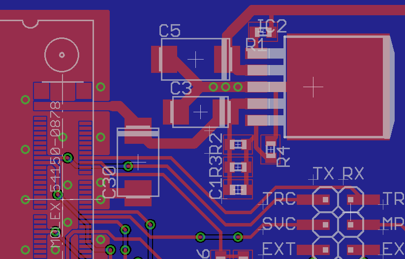

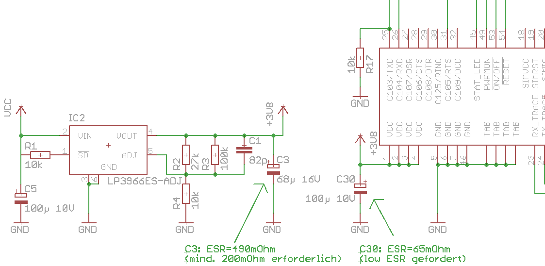

folgende Frage an die Experten: Ich nutze einen LP3966, um 3.8V (aus 5V)
zu erzeugen für ein Telit-GSM-Modem.
- Der Spannungsregler erfordert einen Cout mit mindestens 200mΩ ESR lt.
Datenblatt. Habe dafür einen 68µF-Tantal mit 490mΩ gewählt (AVX
TRJC686K010R)
- Das Telit-Modul hingegen will einen "low ESR"-Tantal-Pufferkondensator
mit 100µF. Habe dafür einen mit 65mΩ genommen (490mΩ wären für meine
Begriffe nicht "low").
Entsprechende Ausschnitte aus Schaltplan und Layout anbei.
Nun sind Cout und der Pufferkondensator an der Last ja parallel, was in
einem viel niedrigeren kombinierten ESR resultieren müsste. Auf dem
Lochplatinen-Prototypen funktioniert es bislang problemlos, jetzt wird
aber das ganze in die Produktion gegeben, daher wollte ich noch einmal
kritisch drübergehen.
Fragen daher:
- Ist es Eurer Erfahrung nach ein Problem für den Spannungsregler, wenn
der Lastkondensator den resultierenden ESR-Wert verändert?
- Im Layout sind die beiden ja ziemlich nahe beieinander -- sollte man
das anders regeln?
- Sollte man die Schaltung verändern, um die Thematik besser zu lösen?
Für jegliche Hinweise dankbar,
Matthias
#1988640
Du hast den ESR der Elkos durch die Parallelschaltung der beiden
Kondensatoren herabgesetzt. Das "freut" den Spannungsregler.
Was kann man tun?
1. "Hoffen und Beten", daß das Ganze trotzdem funktioniert.
2. In die Versorgungsleitung zu C30 eine Drossel schalten, ähnlich wie
ATMEL es für die AVR-Processoren empfielt.
3. (Bei ausreichend konstanter und geringer Stromaufnahme des Moduls) an
Stelle der in 2 vorgeschlagenen Drossel einen kleinen Widerstand (330
mOhm) einsetzen.
Die erste "Lösung" behagt mir nicht so ganz, denn hier könnten häßliche
intermittierende Probleme auftreten.
Bernhard
Gast #1988655
Danke für die Antwort. Schon klar, wie geschrieben, dass der
resultierende ESR niedriger ist. Nicht ganz so klar habe ich vielleicht
geschrieben, dass er dadurch unter den Mindest-ESR des Spannungsreglers
von 200mΩ fallen würde, d.h. in diesem speziellen Fall freut sich der
Spannungsregler evtl. nicht über den niedrigeren ESR.
Das GSM-Modul kann bis zu 2A ziehen in Peaks, daher der relativ
großzügige Spannungsregler. Ein 330mΩ-Widerstand würde in diesen Spitzen
über 1W verbrennen, das kommt mir nicht praktikabel vor.
Bliebe also Variante 2 -- wie würde man die Drossel dimensionieren?
Viele Grüße,
Matthias
Gast #1988806
Danke. Hieße das nicht, dass von den 3.8V des Spannungsreglers bei
höherer Frequenz eine umso höhere Teilspannung an der Drossel abfiele,
so dass aus Sicht des GSM-Modems die Spannung genau dann einbricht, wenn
es kurzfristig mehr Leistung haben möchte? Müsste man den
Spannungsregler auf höhere Vout einstellen?
Nur zur Klarstellung, dass ich das richtig verstanden habe, anbei der
leicht aktualisierte Schaltplan.
Viele Grüße,
M.
#1988812
Nur wenn du vorhast, dein Modem mit Wechselstrom hoher Frequenz zu
füttern. Für Gleichstrom ist nur der ohmsche Widerstand der Drossel
massgeblich.
Dazu gibt es kurzfristig den Kondensator dahinter und längerfristig
spielt die Drossel keine Rolle.
Unklar ist mir allerdings inwieweit die Drossel bzw. der entstehende
LC-Serienschwingkreis die Regelschleife des LDO beeinflussen könnte.
Eine Spule hat nicht die gleiche Charakteristik wie ein gedacht ohmscher
ESR.
#1988839
Das GSM-Modul "sieht" C30 mit seinem ESR (< 100 mOhm). Ein
2A-Stromimpuls erzeugt daran einen < 200 mV Spannungseinbruch. Das
entspricht den Spezifikationen des Herstellers.
Zur Dimensionierung der Drossel (Grobschätzung):
- Sättigungsstrom: oberhalb der Dauer-Stromaufnahme des Moduls,
- Induktivität: ca. 10 - 100 uH - entsprechend einer Resonanzfrequenz
von 1,5 ... 15 kHz.
Bernhard
Gast #1988886
Danke für die ganzen Tips! Habe gerade im Prototypen eine 47µH
3.8A-Spule eingelötet, und das Modem funktioniert nach wie vor
reibungslos. Dann werde ich im Layout dafür mal noch Platz finden
müssen...
47µH hatte ich gerade zur Hand. Spielt die genaue Induktivität eine
große Rolle, oder "passt das schon so"?
Viele Grüße,
Matthias
