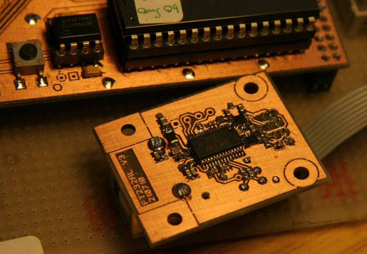

Drähte einlöten. Fertig. Und bei Bohrdurchmessern von 0.35mm nehme ich
einfach Einzeldrähte aus einem 7 adrigen AWG-irgendwas Draht. Und für
einen ersten Prototypen ist das allemal ausreichend.
Hab mal ein Foto angehängt...
