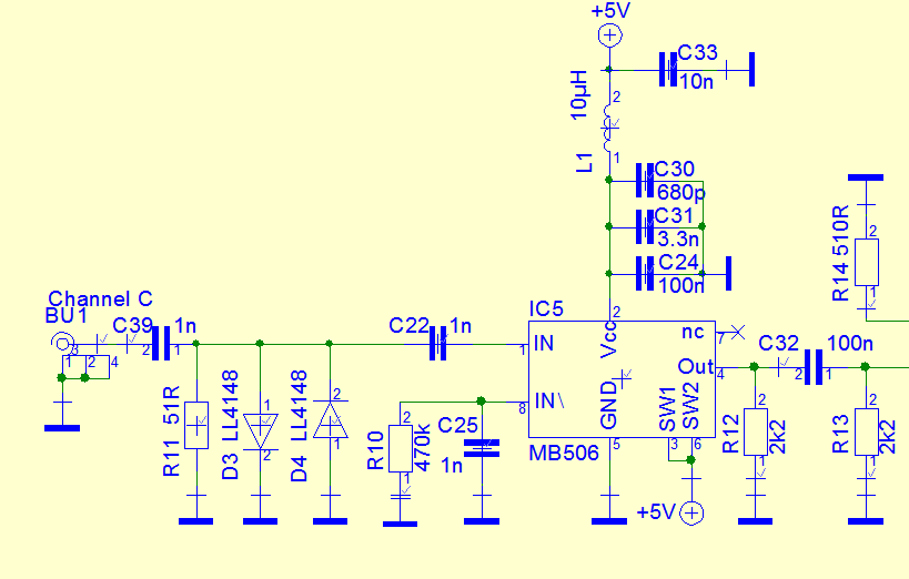

hier ging es ja schon mehrmals um die Verwendung von günstigen
Vorteiler-ICs aus alten Sat-Tunern, um preisgünstig Frequenzzähler bis
in den GHz-Bereich zu bauen.
Nun habe ich so ein IC ausgelötet, es ist ein MB506 (Datenblatt anbei).
Darin finde ich jedoch keine Angaben zum Impedanzverlauf des Eingangs,
zumindest theoretisch müsste das doch angepasst werden, wenn ich das
Eingangssignal über z.B. ein 50-Ohm-Koaxkabel zuführe? Wäre die
Beschaltung von hier zu empfehlen?
http://www.sprut.de/electronic/pic/projekte/frequenz/freq_gh.htm
Dabei ist mir auch die Funktion des R-Netzwerks am Eingang nicht klar,
passt das gleichzeitig an?
Ich brauche keine Profi-Lösung, ich will nur Frequenzen bis vielleicht
1GHz rum messen können über ein (kurzes, vielleicht 0,5m langes)
Koaxkabel zur Quelle.
Gruß und frohes Fest,
droelf
OP #1989274
Freies Elektron schrieb:
> So hab ichs vor Jahren gemacht => siehe Anhang
Vielen Dank, Freies Elektron! Demnach ist der Eingang praktisch
hochohmig (gut ich denke mal spätestens im GHz-Bereich wird da noch eine
komplexe Impedanz dazukommen, aber wenn es so funktioniert) und kann
einfach mit 50R abgeschlossen werden. Ich werde es mal so testen, wie Du
beschrieben hast.
