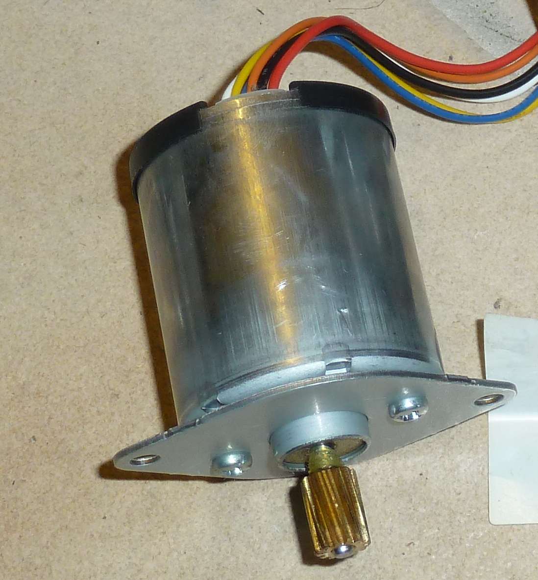

Hallo.
Ich habe mehrere 24V Drehstrommotoren erhalten.
Sie haben 6 Anschlussleitungen. Rot-Schwarz-Orange-Blau-Gelb-Weiß.
Es ist wohl ein Drehstrom-Asynchornmotor mit Kurzschlussläufer. Mit
Permanentmagnet-Läufer arbeitet er nicht, denn er erzeugt keine
Spannung, wenn man die Welle von Hand dreht.
Die Frequenz ist wohl höher als 50 Hz.
Wie kann man einen solchen Motor auf einfache Weise betreiben?

#1988895
@  Sven (Gast)
Naja, Drehstrom ist wahrscheinlich nicht ganz das richtige Wort. Es wird
eher ein Brushless DC-Motor mit 3 Wicklungen sein.
Wie hast du das gemessen? Motoren dieser Größe sind meist
permananteregt, was anderes lohnt sich meist nicht.
Wahrscheinlich mit drei Halb-Brücken, STM baut sowas.
ABer erstmal muss du das Ding durchlingeln und die Verschaltung der
Wicklungen rausfinden.

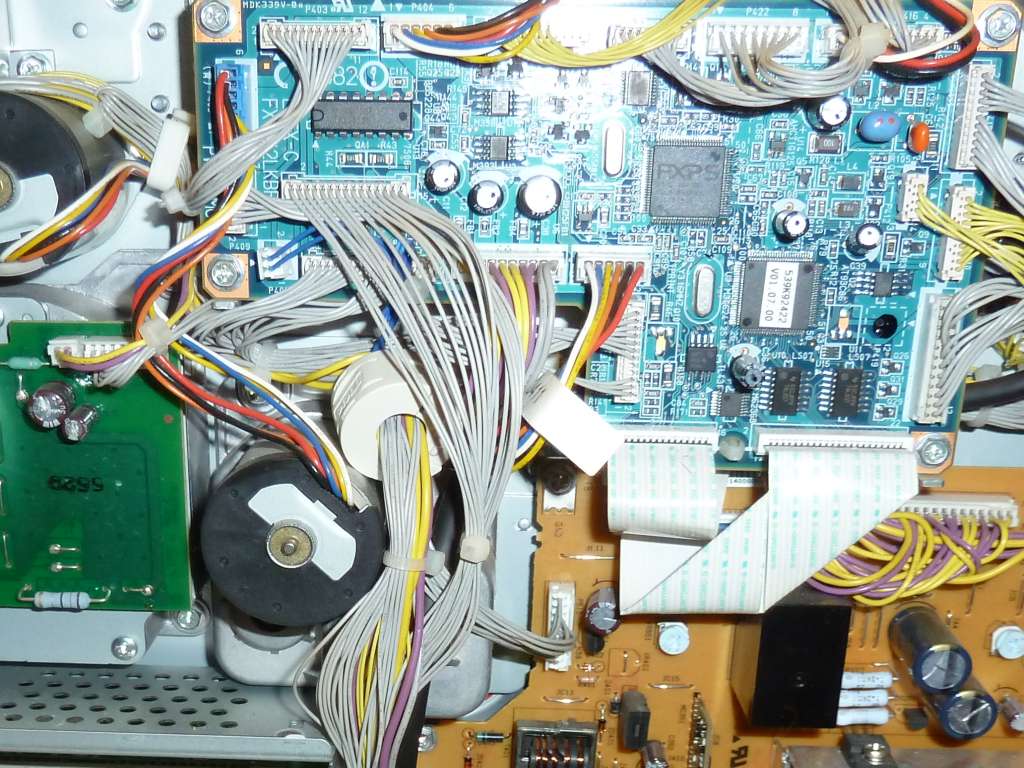

Gast #1988974
Hi.
Wenn es ein Permanent-magnet Läufer wäre, dann würde der Motor ja
Spannung erzeugen, wenn man die Welle dreht. Tut er aber nicht.
Er hat wohl 3 getrennte Wicklungen wo jeweils Anfang und Ende heraus
geführt ist.
Im Anhang habe ich mal ein Bild von der Elektronik /
Haupt-Controllerplatine, bevor ich mit dem Ausschlachten begann.
Ich habe die Maschine gestern Abend ausgeschlachtet. Sie besaß ca 10
Motoren.
Die Elektronikplatinen und die Motoren habe ich jetzt in der Bastelkiste
liegen.
Das Hauptnetzteil hat folgende Daten: Input: AC220-240V, Out: 3,3V 5A ;
5V 1,5A ; 24V 14A
Folgende Teile hatte die Maschine:
2 Controllerplatinen, eine Spannungsversorgungsplatine, das
Hauptnetzteil, zwei Endstufenplatinen, 2 Hochspannungsbaugruppen mit 10
kV.
Jede Menge Sensorplatinen/Sensoren, vor allem Lichtschranken.
Elektromechanische Bauteile wie Relais, Spulen und elektromagnetisch
betätigte Mechaniken.
Grüße und frohe Weihnachten

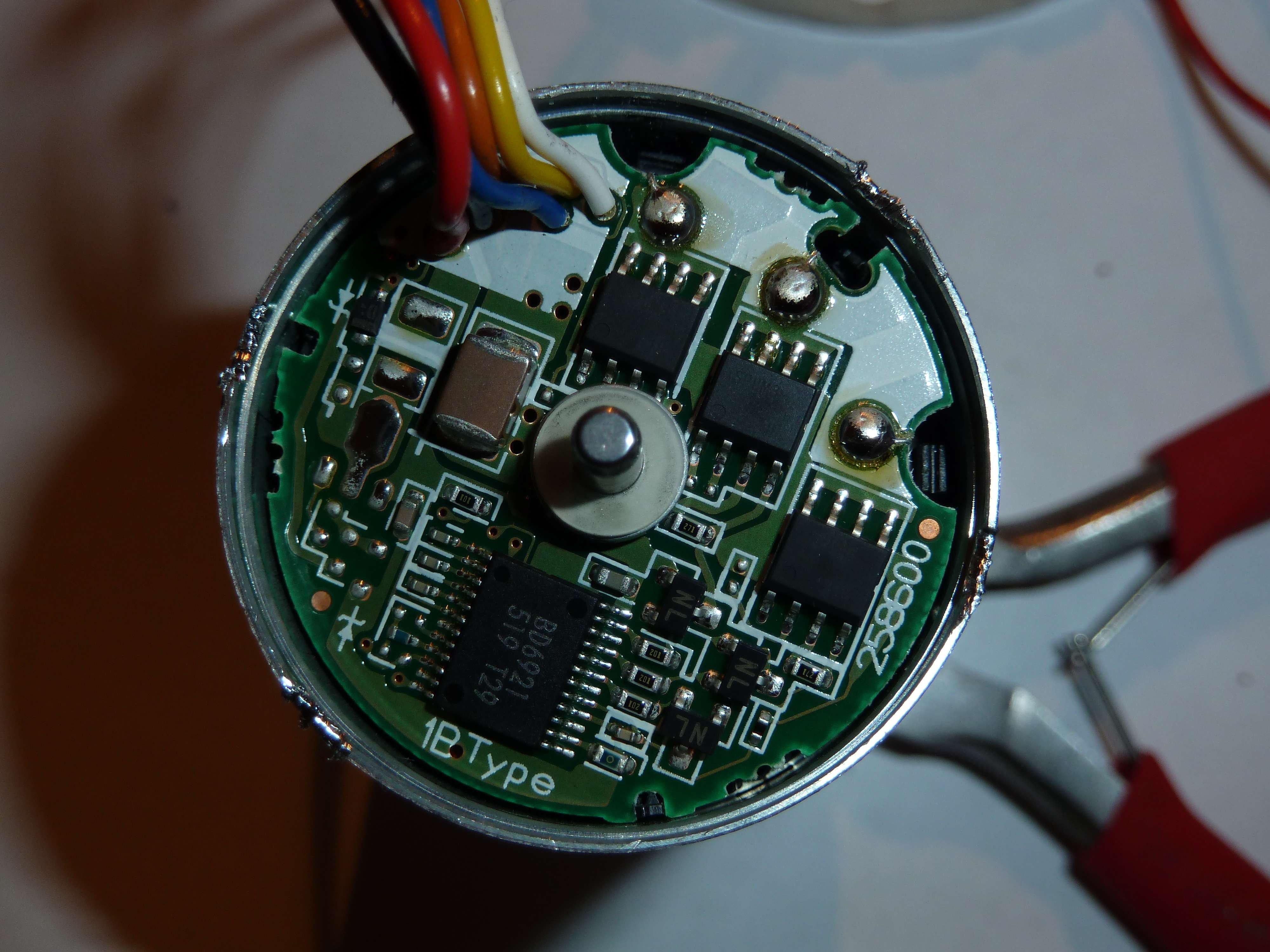

Gast #1989036
Hallo.
Ich versuchte, den Motor durchzumessen.
Leider konnten keine gescheiten Meßwerte ermittelt werden.
Das einzigste, was ich feststellte, war ein Kurzschluss zwischen
verschiedenen Anschlüssen, z.B. rot/schwarz.
Also habe ich den Motor mal geöffnet.
Es handelt sich wie vermutet um einen Drehstrommotor.
Er hat allerdings die Ansteuerschaltung mit eingebaut.
Man muss nur 24V für den Laststrom anlegen (Rot-Schwarz), VCC für den
Chip (Orange) und mit Blau/Gelb/Weiß muss man das Drehfeld mit TTL
Pegeln anlegen.
Die Hallsensoren, die laut Chipdatenblatt vorgesehen sind, wurden nicht
eingebaut und durch Transistoren ersetzt. Das Drehfeld wird extern
vorgegeben.
Leider ist die Motoransteuerung zerstört. Die hat einen satten
Kurzschluss. Daher war nach außen hin auch keine Spannung messbar, wenn
man den Läufer von Hand drehte.
Daher habe ich die Ansteuerschaltung mal entfernt. Die eigentlichen
Wicklungen sind im Stern geschaltet, der Sternpunkt ist nicht
herausgefüht.
Der Motor hat doch einen Permanentmagnetläufer, und 9 Wicklungen.

Gast #1989045
Richtig, das sind Mosfets. Genauer gesagt sind es Mosfet Pärchen. habe
mir schon das Datenblatt gegooglet.
http://pdf1.alldatasheet.com/datasheet-pdf/view/130046/ROHM/SP8M3.html
Der Steuerchip ist ein Brushless controller. Der Motor wäre ein
Selbstläufer, wenn man die Hallsensoren bestücken würde. Hier wird das
Drehfeld aber extern zugeführt.
Wahrscheinlich werde ich hin gehen, und den Motor ohne den
Ansteuerschaltkreis wieder zusammen setzen.
Ich werde nur die Wicklungen direkt nach außen führen.
Dann kann ich diesen Motor besser für Experimente verwenden. Ich kann
die originale Ansteuerschaltung extern anschließen, und auch mit einer
eigenen Ansteuerung experimentieren.
