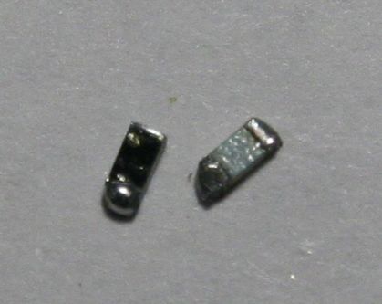

ich habe ein Gerät wo durch ein ungünstiges Desing ein Bauteil von der
Platine gerissen wird. Die Bauform müsste 0805 sein. Ich vermute mal
sehr stark das ein nomaler Widerstand ist, aber diesen hat im gegensatz
zu den anderen keine Beschriftung. In einem Gerät was was geht messe ich
100Ohm über das Bauteil.
In einem der Geräte war das Bauteil scharz in einem anderne leicht
bläulich.
Was meint ihr was es für ein Bauteil ist?
von ingo (Gast)
Laut Datenblatt
http://datasheets.maxim-ic.com/en/ds/MAX848-MAX849.pdf
Seite 11, Ist Anschluss 7 (FB) der Eingang für die "Power
good"-Erkennung und mit einem Spannungsteiler zum Ausgang beschaltet.
Das "gefallene" Bauteil war wohl der masseseitige Widerstand
von Peter (Gast)
ja das ist auch meine Vermutung, die Frage ist ob ich jeden normales
Widertand nehmen kann oder ob es ein spezieller ist. Könnte die Farbe
etwas über die Genauigkeit aussagen?
von ingo (Gast)
Laut Datenblatt und wenn ich alles richtig verstandenhabe, ist dieser
Spannungsteiler erforderlich, wenn man weniger als 3,3V Ausgangsspannung
gewünscht. Dann sollte die gewünschte Ausgangsspannung (erste
Unbekannte) auf 1,24V geteilt werden. Dazu müssten dann die anderen
beiden Widerstände ermittelt werden ("R2" sieht mir wie 33k aus, der
andere auf dem Foto nicht zu erkennen).
mfG ingo
von Peter (Gast)
Die anderen sind mit 100, 104 und 333 beschrifte.
Ich hatte oben 100 Ohm geschrieben, meinste aber 100 kOhm.
von ingo (Gast)
100kOhm erscheinen mir plausibel, das müsste dann ungefähr 1,8V am
Ausgang ergeben.
ohne diesen Widerstand müsste der Regler etwa 1,24V abgeben.
Genauigkeitsanforderungen an den Widerstand hängen von der
angeschlossenen Schaltung ab, aber ein normaler Metallschicht sollte
genügen, genauer ist die interne Ref des MAX auch nicht.
mfG ingo
100 -> 10 * 10^0 = 10 Ohm
104 -> 10 * 10^4 = 100 kOhm
333 -> 33 * 10^3 = 33 kOhm
