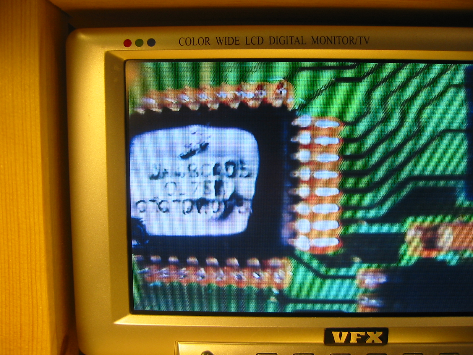

ich beiße mir gerad die Zähne an einer Baugruppe aus einem Trockner
meiner Schwester aus. Die wollte ich eigentlich bis morgen wieder fit
haben. Gutes zeichen, es ging gar nichts - meist also Sicherung oder
eine Kleinigkeit. So diesmal aber nicht.
Die Elektronik besteht aus zwei Teilen, Lastplatine und Steuerplatine.
Leider hat die Steuerelektronik Versorgungsspannung, bis zum Prozessor,
sagt aber keien Pieps. Das Teil lässt sich weder einschalten noch
bedienen. Gut, dachte ich, dann mal die markanten Stellen überprüfen.
Also z.B. Türschltersignal, Spannunsregler, Kondesatoren und
Betriebsspannung, Quarz.... alles durchgegangen. Das ist verhext, wie
tod.

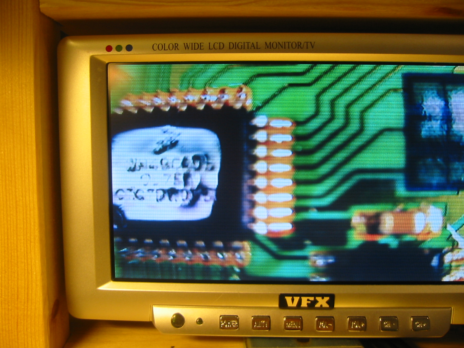

Jetzt in letzer Instanz versuche ich doch noch herauszubekommen was für
Komponenten verbaut wurden. Die Platine ist an vielen Stellen verlackt,
der Lack liegt auf den Bauelementen was das Lesen der Bezeichnung fast
unmöglich macht. Der Hauptprozessor ist in einem QFP48 untergebracht
(siehe Bilder).
Nur unter meiner Kamera und mit Lichtspeilen war es möglich etwas zu
entziffern:
entweder:
KH49CA05
WH
MH
Leider kann man gerade den ersten Buchstaben nciht sicher lesen...
bei den restlichen bin ich mir sehr sicher
Es findet sich nur nix im Netz, habt Ihr noch einen Tip?
Ich versuche derweile noch mal das Herstellerlogo zu erwischen...
Frohen ersten Weihnachtstag,
T.

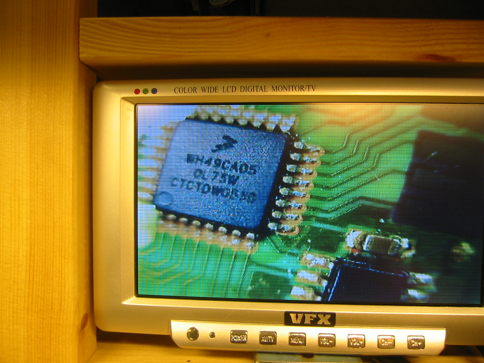

von Thorsten S. (whitejack)
...so ich habe Ihn am "Arsch". Es ist gerade etwas vom Lack abgeplatzt,
der ließ sich tatsächlich lösen...
Es heißt:
WH49CA05 mal sehen was ich finde.
Vielleicht kennt ja jemand von Euch das Logo. Sieht aus wie ein Blitz.
Gruß,
T.
...das mit dem Datenblatt gestaltet sich schwieriger als gedacht...
http://www.iclocator.com/WH49CA05_inventory.html/-BC4344BF-B21A-4F76-89F8-6A3701C3847A
aber es scheint das IC zu geben...also stimmt die Bezeichnung...

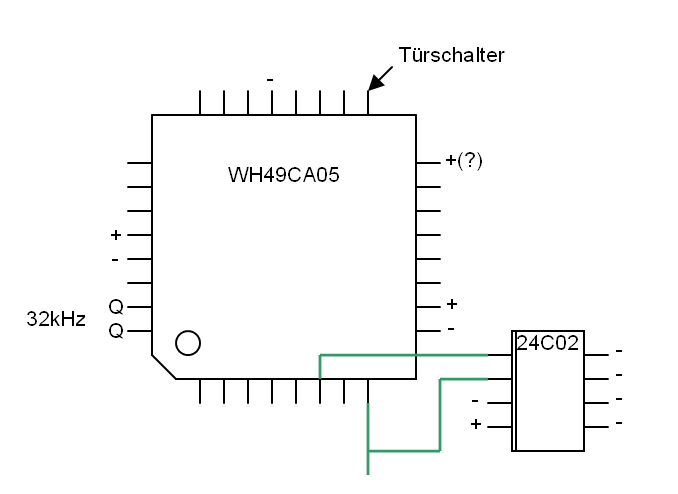

Quarz, 32Khz. (siehe erstes Bild)
Die Versorgungspannung ist ungewöhlich über negative Festspannungsregler
aufgebaut... 7912 in To220 auf Hauptplatine und ein Low Drop 5V So08 auf
Steuerboard. Die Rückmeldung vom Türschalter ist auch abenteuerlich,
überspannungsteiler, der Schalter schaltet nach masse... hab das auch
mal direkt am Kontroller gebrückt, ändert nichts...

@Oli,
danke für dien Rückmeldung. Im Anhang siehst du der Quarz ist an 31 und
32. Ist übrigens ein QFP32 nicht 48. Aus der Beschreibung werde ich
leider auch nicht wirklich schlau - können die nicht einfach schreiben
was das für ein Teil ist...?
Schönen Abend,
Thorsten
