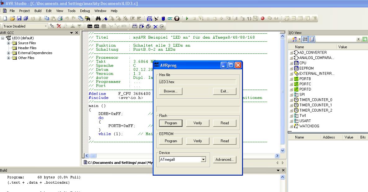

Nun wollte ich das Experiment MyAVR mit AVR-Studio starten, teilweise
ist mir gelungen das Atmega8 mit dem AVR-Studio zu flaschen.
Dies funktioniert wenn man im AVR-Studio das AVR-Prog auswählt. (siehe
Foto4)

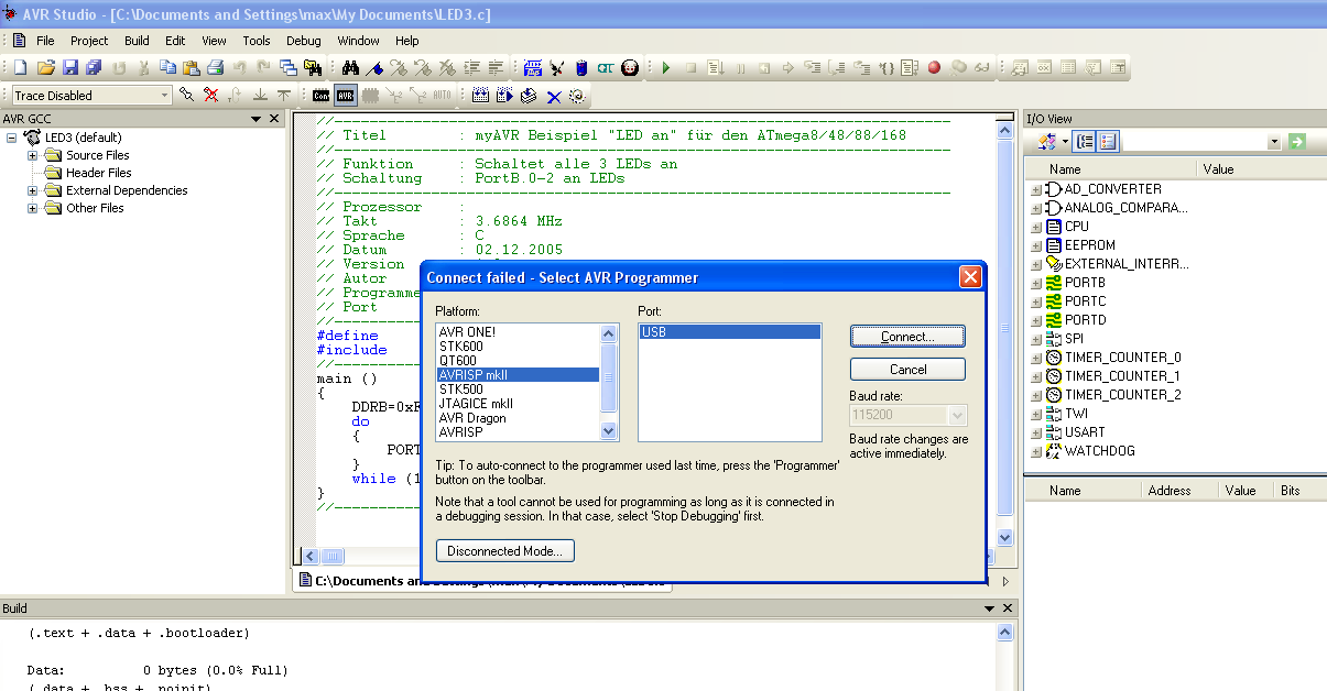

Nun zu meine Probleme : Wenn ich auf der schwarze Knopf auf der Leiste
wo AVR steht ( Connected to the AVR Programmer ) drücke kommt folgende
Fehlermeldung ( siehe Foto 1)

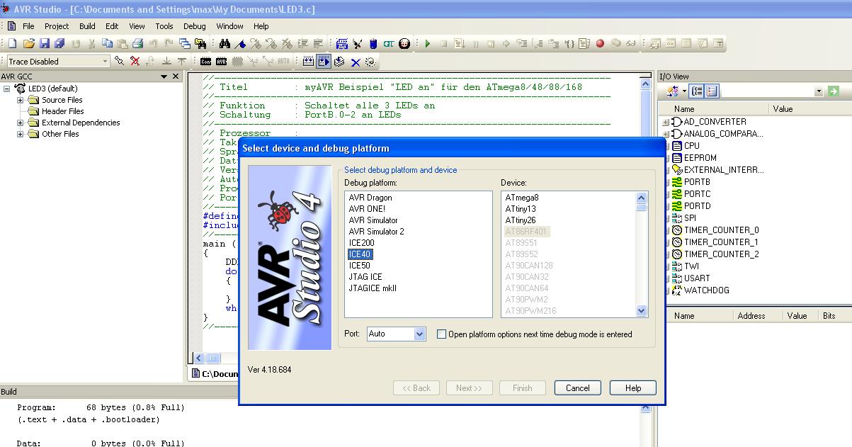

- Welche Programmer soll ich auswählen? (siehe Foto1)
- Welche Debug Platform soll ich auswählen ? (siehe Foto2)
- Warum kann das Programm mit meinem AVR sich nicht verbinden? ( siehe
Foto3)
Was ich vermute, das AVR-Studio unterstützt zwar den MYAVR-Board aber
nur über den AVR-Prog um den Hex zu flaschen.
Das Board MyAVR-MK2 kann bzw unterstützt kein Debug Platform!! oder
Kann mir jemanden erklären was sind das für FehlerMeldungen und wie
arbeite ich effizient mit AVR-Studio und MyAVR-Studio.
                                      ^^^^^^^^ na den Prost -;)
Genau richtig!
Ebenfalls richtig! Da brauchst Du einen Hardware-Debugger wie
AVR-DRAGON,ICE40,One oder ähnliche (zumindest für JTAG)..
Debugging geht dann nur über den SIMULATOR oder den SIMULATOR2.
In AVR-Studio:
-DEBUG
---> Select Plattform and Device
---> AVR Simulator oder AVR Simulator2 auswählen
---> Device wählen (z.B. ATMega88 etc...)
---> Finish

hallo,
achte im studio drauf, dass dein MK2 sich an einem Virtual-COM bis max
COM4 angemeldet hat... guckst du im gerätemanager und kannst dort zur
not auch umstellen... dann nimmst du im studio unter tools -> den
AVR-Prog ... ist dann alles im grünen bereich findet AVRProg dem MK2
automatisch ;-)
