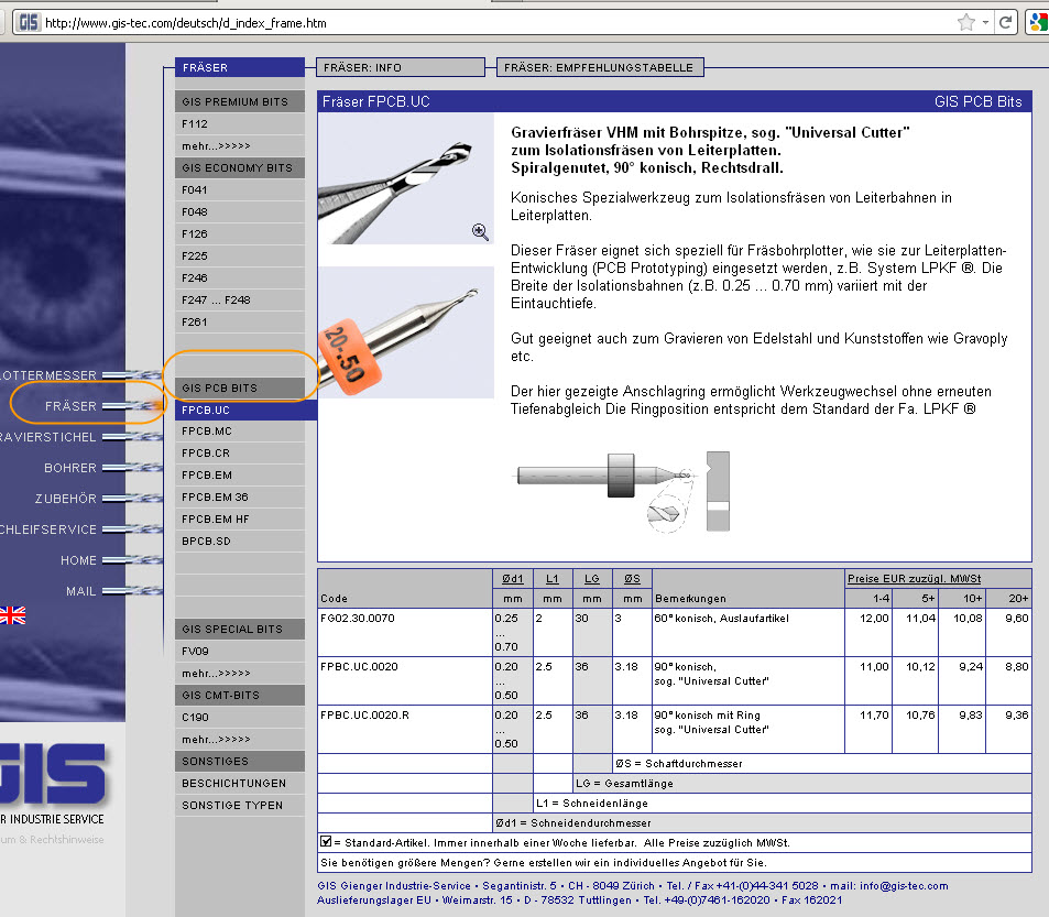

Ich sehe das Problem bei der Kiste in der Beschaffung der Fräser. Mir
ist da noch keine andere Quelle als LPKF bekannt und damit wird es
teuer. Kennt jemand eine (nicht-LPKF-) Bezugsquelle für LPKF-kompatible
Fräser oder hat welche abzugeben? Mein Vorrat geht langsam zur Neige.

von Löwe (Gast)
Moin,
welchen Durchmesser hat denn der Schaft von so einem Fräser? Sofern das
nichts extrem krummes ist, sollte das Gerät doch auch mit "normalen"
Fräsern arbeiten.
Irgendeine Spannzange o.ä. muss die Spindel ja auch haben. Wenn es keine
passenden Fräser gibt, könnte man zur Not die Spannzange auf den nächst
größeren Durchmesser schleifen lassen.
Gravieren geht - erwartungsgemäß - auch bei Leiterplatten mit einem
Gravierstichel sehr gut.
Es gibt zig verschiedene Konturen und Materialien, da sollte sich
irgendwas gratfrei schneidendes finden lassen.

von ProtoMat-Besitzer (Gast)
@ JoergL
Danke für den Hinweis "KEMMER Präzision".
In der Tat sehe ich das jetzt auf den Plastik-Schachteln.
War mir nicht aufgefallen - habe nur auf die Aufkleber geachtet.
Allen Anderen die auf 1/8 Zoll beharren:
es gab Protomat 91s schon vor eurer Zeit und das Internet
ist auch nicht immer der Weisheit letzter Schluss.
Mein Protomat 91s - und um diese Bezeichnung geht es im ebay-
Angebot auch, nicht um 95 oder anderes - steht hier auf dem
Tisch und hat 3-mm-Werkzeughalter und nicht 1/8 Zoll.
Dies ist ein einziges Ärgernis, denn der billige 1/8-Zoll-Kram
passt da nicht rein.
Und nur aus diesem Grund habe ich darauf hingewiesen.
Sollte das ebay-Angebot ebenfalls 3-mm-Werkzeughalter haben,
könnte sich das Schnäppchen als teure Anschaffung heraus stellen,
denn der LPKF-Umbausatz auf 1/8 Zoll kostet m.W. um die 150 Euro
(netto und ohne Versandkosten?).
Aber vielleicht kennt ja jemand eine Bezugsquelle für 3-mm-Fräser
zum Preis von 1/8-Zoll-Standardware. Mir gehen die 0,2 Universal-
Fräser mit 3 mm Schaft langsam aus...

von Fremder (Gast)
Die Fräser werden von mehreren Firmen in Deutschland hergestellt.
Qualitativ gibt es bei den Schneiden (Winkel etc.) große Unterschiede.
Achte bitte auch darauf, dass es Spannhülsen mit 3mm und den 3,175mm
gibt.
Die Hülse muss vom Durchmesser unbedingt zum Fräser passen!
Preislich sind die Fräser bei geringen Stückzahlen leider sehr teuer.
Empfehlen würde ich dir die Firma:
http://www.ham-tools.com/elektronik.html
Die Qualität ist sehr gut, allerdings sind die Preise im Shop nicht sehr
toll.
Mit ein wenig suchen wirst du noch ca. 20 andere Firmen finden, welche
solche Fräser anbieten und zum Teil auch selbst herstellen.
Wie gesagt, geringe Stückzsahlen sind bei Herstellerkauf halt immer
teurer.
Die Qualität spielt zum Teil dann jedoch auch in einer anderen Liga.

von JoergL (Gast)
Sehr interessante Diskussion.
Danke für die vielen Tipps.
Jetzt verstehe ich auch, warum ich bei manchen Bohrern/Fräser die
Spannzange so viel weiter zu drehen muß, da muß dann wohl ein 3mm
Werkzeug dazwischen sein. Mal nachmessen, und die zu kleinen
aussortieren....
@Fremder:
Warum müssen Spannhülse und Werkzeugdurchmesser undbedingt
zusammenpassen? Das sind nur 0,175mm Unterschied, und bei der
3-Punktaufnahme der Spannhülse wird das Werkzeug auch so gut fixiert-
oder ist die Werkzeughaltekraft dadurch signifikant geringer? Zumindest
war mir nie ein Unterschied aufgefallen....

von L. M. (critento)
Die Fräser müssen sehr genau gespannt sein. Eine Spannhülse oder -zange
kann schon durch einmaliges benützen mit dem falschen Fräserdurchmesser
hinüber sein.
Man sollte es gleich gar nicht probieren einen 3,0 mm Fräser in ein
3,175 mm Spannzange zu betreiben.
