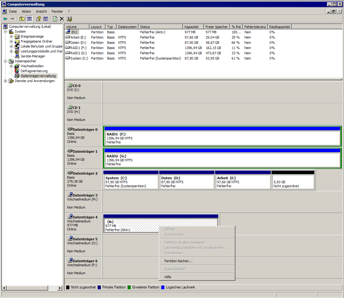

Frank K. schrieb:
> "Arbeitsplatz"->Rechtsklick->"verwalten"->"Datenträgerverwaltung"
> Da sollte die Karte auftauchen.
So weit war ich auch schon. Die Karte taucht dort erwartungsgemäß auch
auf...
> Partition löschen, neue primäre mit 512MB einrichten, formatieren,
> ausprobieren.
WinXP bietet für die CF-Karte keine Aktionen an, welche die Partition
betrifft.
Gruß,
Magnetus

von Frank K. (fchk)
Magnus Müller schrieb:
> auf...
>> ausprobieren.
> betrifft.
Hmm - hier gehts (Laufwerk N:), ich könnte die Partition löschen.
Vielleicht musst Du die Karte erstmal mit irgendeinem Tool komplett
nullen.
fchk

von Magnus M. (magnetus) Benutzerseite
> nullen.
Wenn ich mit dem Tool von EASEUS die Partition kille, kann ich auch mit
der XP-Datenträgerverwaltung eine Partition erstellen. Allerdings lässt
sich die Patritionsgröße nicht frei bestimmen. Nach erfolgreichem
Anlegen der Partition ist auch "Partition löschen" im Menü wieder
ausgegraut.

> START - Ausführen - cmd eingeben und ENTER...
> dort dann die Karte suchen.. (N:)?
> dann "format n: /FS:FAT"
Wozu? Mit FAT kann ich die Karte auch ohne Klimmzüge formatieren.
> WOBEI N: der Laufwerksbuchstabe des CF-Karte sein muss... bitte
> niemalsnicht c: angeben...
Echt?   ;o)
> könnte evtl. Funktionieren...
Die Kamera interessiert das nicht.
> wie man die Größe der Partitionen einstellt, weiß ich nicht genau - da
> könnte fdisk helfen...
Die Sache mit der Partition wurde bereits geklärt. Lässt die Kamera
allerdings auch kalt....

von Sascha F. (popdog)
Vielleicht mal eine Linux Live-CD booten und dann auf 512MB formatieren?
Schmeiss einfach eine Ubuntu oder so rein und boote.
Dann ein Terminal oeffnen, CF-Karte rein und das korrekte Device
herausfinden:
dmesg eingeben. Dort sollte der Vorgang des Hereinsteckens der Karte als
letztes aufgefuehrt werden.
Z.b. ist die Karte dann sdb (sda ist meistens die HDD).
Nochmal pruefen, ob das Device auch korrekt ist:
sudo fdisk -l /dev/sdb
Zeigt die Partionen an und Name und Vendor des Devices.
sudo mkfs.msdos -F 16 /dev/sdb1 $[ 512 * 1024 ]
erzeugt ein FAT16-Filesystem, welches 512MiB gross ist.
(sdb = die ganze Karte, sdb1 = erste Partition auf der Karte)
Du kannst auch versuchen, statt mit einer 1GB-Partition und
512MB-Filesystem gleich die Partition auf 512MB zu setzen
Das geht mit
fdisk /dev/sdb (ohne das -l)
bei dem mkfs.msdos kann man sich das $[ 512 * 1024 ] dann sparen, weil
er dann das Filesystem so gross macht wie die Partition.

So. Karte jetzt mit Ubuntu auf 128MB partitioniert und formatiert. Die
Kamera zeigt der Karte immer noch den Stinkefinger.
