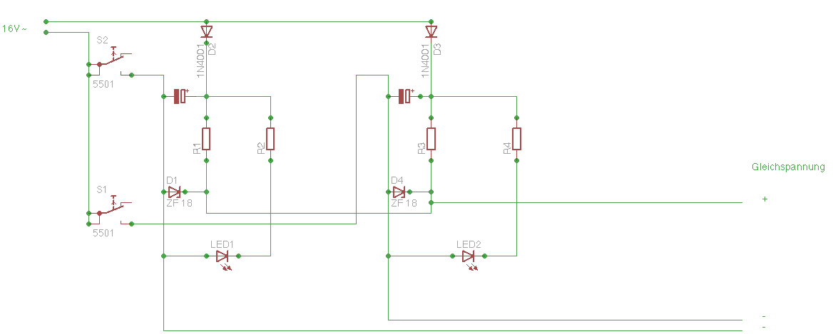

Ich habe mir zwei kleine Gleichrichter auf eine Platine gelötet, die
jeweils aktiv werden, wenn ein Taster gedrückt wird. Als kleine
Rückmeldung habe ich eine LED eingebaut, die mir anzeigt, ob der ganze
Spaß auch funktioniert. Habe dann auch nochmal nachgemessen, ob dort
wirklich wie beabsichtigt Gleichspannung rauskommt. Das tut es. Dies ist
sehr wichtig, da ich die erzeugte Gleichspannung später noch verwenden
will. Auf dem angehängten Bild OK.png kann man sehr gut sehen, wie das
Ganze aufgebaut war.

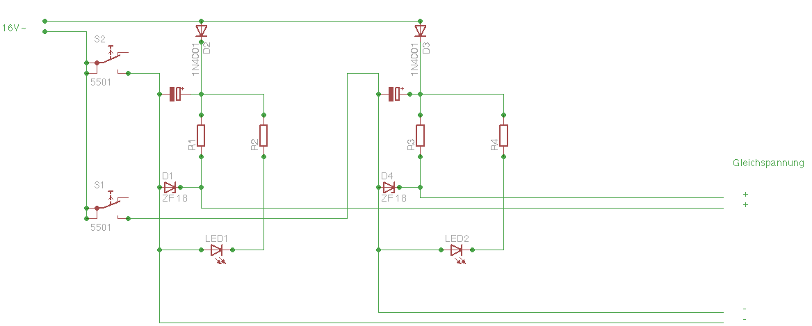

Nun fand ich es sehr lästig, dass ich zwei Plus und zwei Minusleitungen
rausbekomme, da ich im Folgenden eigentlich nur die Minusleitungen
getrennt brauche und die Plusleitungen gerne wieder zusammenführen
würde. Das scheint nur leider nicht ganz so einfach zu gehen, wie ich
mir das vorgestellt habe, denn nachdem ich dies wie in failure.png zu
sehen getan habe, leuchteten auf einmal beim betätigen eines Tasters
beide LEDs und die Kondensatoren fingen an zu schmoren. Da ich nirgendwo
die Masse gebrückt habe, sondern wirklich nur die Plusleitungen nach dem
Gleichrichten gekoppelt habe (daher war ich sehr verwundert, dass
plötzlich beide LEDs leuchteten), vermute ich, dass ich das nicht
einfach so hätte machen dürfen. Wie muss ich die Schaltung abwandeln, um
diesen Schritt machen zu können, ohne mit Fehlfunktionen /
Beschädigungen rechnen zu müssen? Für Anregungen wäre ich euch wirklich
sehr dankbar.

#1990282
SMXL schrieb:
> Wie sieht es da bezüglich der
> Spannungsspitzen aus?
Die Spannungsspitzen sind nicht wirklich ein problem. Es kommt vllt.
manchmal beim Ausschalten vor, dass durch die Selbstinduktion des Trafos
kurz eine Spannungsspitze entsteht. Die wird vom Kondensator aber zum
größten teil aufgefangen und die Spannung erhöt sich nur kurz um einen
geringen wert. Vllt. so maximal 10% der normalen Spannung (wenns
wirklich schlimme Spannungsspitzen sind). Schalte doch einfach mal einen
bipolaren Kondensator parallel zur Sekundärspule-dann müsste es auch
keine Spannungsspitzen geben.

#1990379
SMXL schrieb:
> Dann werde ich einfach einen B80C1500-WW+ und dahinter auf der Seite der
> Gleichspnnungen einen 4,7 µF Kondensator zu Glätten hängen. Die
> Spannungsspitzen scheinen dann kein größeres Problem für mich
> darzustellen, wenn diese so gering sind.
Vergiss die Spannungsspitzen. Und als Kondensator gehören da min. 1000µF
rein.
mfg.
Gast #1992663
Habe jetzt alles so aufgebaut und das zusammenschalten der Masse klappt
super, hat aber einen doofen Nebeneffekt:
Wie ihr der ursprünglichen Schaltung entnehmen könnt, sind alle
pluseingänge der Gleichrichter permanent versorgt und nur die
minuseingänge werden von Tastern geregelt. Bei eurem Vorschlag die Masse
hinter dem Gleichrichter zu koppeln, gibt es nun das Problem, dass das
Drücken eines Tasters bereits ausreicht um beide LEDs zum leuchten zu
bringen. Genau das wollte ich aber vermeiden.
Und nein, ich kann auf der Wechselstromseite leider nicht den Taster
zwischen den Plusleitungen anbringen :(
Gibt es noch irgendwelche guten Tipps, wie ich das lösen könnte?
PS: Ich habe nachher insgesamt 28 solcher Taster und Schaltungen, ist
also alles etwas größer. Ich brauch am Ende 28 Plus- und eine
Minusleitung oder umgekehrt. Wierum ist tatsächlich egal.

Gast #1992719
Also:
Habe jetzt zwei funktionierende brückengleichrichter, dahinter je ein
Kondensator, ein Widerstand und eine Kontroll- LED. Die Masse wurde wie
vorgeschlagen hinter den Gleichrichtern zusammengeschaltet.
Vor dem Gleichrichter hängt an der Masse jeweils ein Taster, die
Positivleitungen teilen sich alle Gleichrichter.
Nun soll das so funktionieren, das beim Drücken des jeweiligen Tasters
die zugehörige LED leuchtet. Beim drücken mehrerer Taster sollen dann
entsprechend die jeweiligen LEDs leuchten.
Neben den Kontroll LEDs soll später eine IO Karte dahintergehängt
werden. Daher brauche ich entweder die Plus- oder Minusleitung als eins
der andere Pol dann so oft wie Taster vorhanden sind (also 28).
