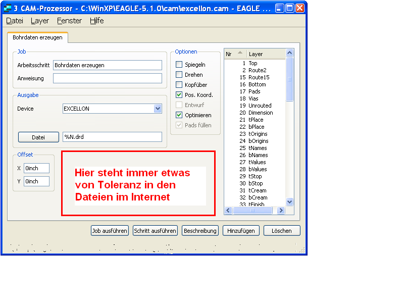

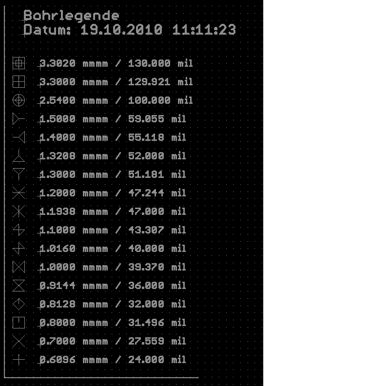

Hallo Zusammen,
ich habe bis jetzt immer Platinen selber geätzt und auch gebohrt daher
habe ich immer den passenden Bohrdurchmesser verwendet.
Ich habe mir immer eine Bohrtabelle und Bohrsymbole erstellen lassen und
dann gebohrt.
Verwendet werden von mit standard Lib's also alles
Widerständer,Kondensatoren,Induktionen,IC,Quarze,diverse TO Gehäuse usw.
Wenn ich mir jetzt eine solche Bohrtabelle erstellen lasse sieht das
ganze wie folgt aus --> siehe Anhang Bild01
Nun würde ich gerne einige Bohrdurchmesser zusammenfassen also
0.6096mm und 0.7mm zu 0.7mm
0.8mm und 0.8128mm zu 0.8mm
1.0mm und 1.016mm zu 1.0mm usw.
Kann ich dies irgendwie dort Einstellen bei CAM Prozessor und den
Excellon Job.
Oder eine generelle Einstellung zB. alle Bohrdurchmesser 0.1mm größer.
Kann dies ja im DRC bei SolderMask usw. einstellen jedoch für
Bohrdurchmesser habe ich nichts gefunden.
Habe im Internet einige Dateien gefunden in denen man eine Tolleranz in
% +- eingeben kann jedoch gibt es diese Einstellung bei mir nicht -->
siehe Bild02.

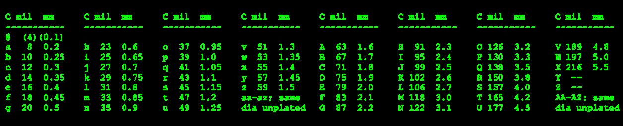

ich kenne zwar Eagle nicht, nur einige andere Systeme, aber ein
intelligente Lösung gibt es da eigentlich nicht. Das ist vielmehr eine
Frage der Pflege der Library, wenn du einmal 1,2 mm eingibst und einmal
47 mil, bekommst du 2 Durchmesser, und womit? Mit Recht. Eine
Toleranzschwelle löst das Problem nicht allgemein, denn z.B. eine
Bohrung für Zentrierzapfen sollte genauer sein als ein Loch zum Löten.
Wir hatten schon Kunden, die wollten H-Passung für bestimmte Bohrungen.
Ich habe mir deshalb eine Standardtabelle erstellt (siehe Screenshot)
und passe alle Bauteile dieser an. Natürlich kommt es vor, dass doch
noch ein anderer Durchmesser gebraucht wird.
Gruss Reinhard

Jedoch ist es anscheinend so das alle Libs einmal in MIL und einmal in
MM angelegt werden und somit hat man zig verschiedene Bohrdurchmesser.
In meiner akuellen Leiterplatte eben 17 verschieden Bohrungen und ich
denke nicht das der Hersteller alle im angegebenen Durchmesser bohrt und
um zu verhindern möchte ich diese alle selbst angleichen und nicht vom
Hersteller machen lassen.

Mach nix an der lib.
1: im Board: ULP klicken, dann drillcfg.ulp aufrufen. Das erzeugt eine
Bohrertabelle, passend zu deinem Board. xxx.drl
2: im CAM prozessor EXELLON_RACK als device
3: Bohrtabelle: xxx.drl
4: Toleranz = 1% x; 1% y (nur für Rechenfehler mm/inch)
5: AUsgabedatei angeben: xxx.ex
6: Schritt ausführen
7: es werden xxx.ex und xxx.dri erzeugt, mit editor ansehen!
8: Beide Dateien mit den Gerberfiles zum PCB-Macher, der zerbricht sich
den Kopf über den Rest.
