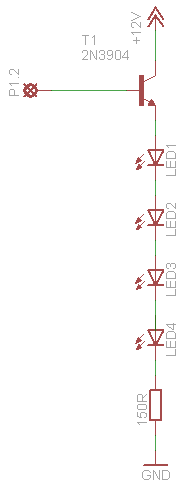

ich arbeite mich gerade durch die Code-Examples zum MSP430 (430G2231).
Wollte jetzt mal etwas mit der PWM über Capture&Compare
rumexperimentieren.
Zu meiner Testschaltung: Ich weiß selbst, dass das mit nem entsprechend
dimensionierten Vorwiderstand natürlich sauberer wäre, aber den hatte
ich gerade nicht zur Hand, deshalb hab ich kurzerhand vier rote LEDs in
Reihe genommen. Die LEDs laufen an der Versorgungsspannung von 12V auch
so, wie sie sollen.
Allerdings bekomme ich sie nicht über die PWM an P1.2 geschaltet. Aber
den Code folgendermaßen geändert:
//original source: msp430g2xx1_ta_16.c
#include  <msp430g2231.h>
void main(void)
  WDTCTL = WDTPW + WDTHOLD;                 // Stop WDT
  P1DIR |= 0x0C;                            // P1.2 and P1.3 output
  P1SEL |= 0x0C;                            // P1.2 and P1.3 TA1/2 options
  CCR0 = 51200-1;                             // PWM Period
  CCTL1 = OUTMOD_7;                         // CCR1 reset/set
  CCR1 = 2;                               // CCR1 PWM duty cycle
  TACTL = TASSEL_2 + MC_1;                  // SMCLK, up mode
  _BIS_SR(CPUOFF);                          // Enter LPM0
Da die Periode enorm groß ist zur EIN-Zeit (a = 2/51199 ≈ 4e-5) sollten
die Leuchten faktisch aus sein. Sind sie aber nicht.
In der Schaltung vermute ich den Fehler eher nicht, wenn ich die
Verbindung zum uC abziehe, erlöschen die LEDs.
Hat jemand eine Idee? Vllt interpretier ich ja nur die Zeilen des
Codeschnipsels falsch
von Maik F. (sabuty) Benutzerseite
Das hat nichts mit dem Codeschnipsel zu tun. Deine Testschaltung ist
Humbug.
Ändere das zu 12V - R - LED - Transistor - GND und es wird
funktionieren. Und ein Widerstand zwischen Basis und uC-Pin wäre auch
nicht verkehrt.
von Patrick A. (tuxifant)
> funktionieren.
Ja, die Last an den Emitter zu hängen war net so schlau, hätte man drauf
kommen können.
Aber dass ich statt "R - LED" auch "R - LED - LED - LED - LED" schalten
kann, darf ich doch annehmen?
>Und ein Widerstand zwischen Basis und uC-Pin wäre auch nicht verkehrt.
Ja, auch dafür war ich zu übereifrig. Hab jetzt leider keinen passenden
da, muss ich erst suchen.
Gruß Patrick

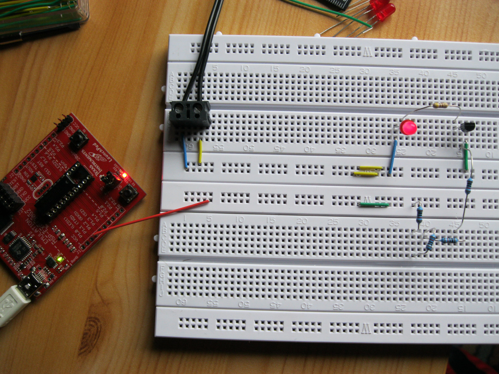

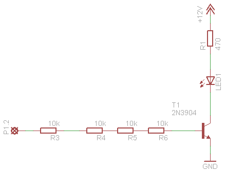

Hallo nochmal,
ich habe meine Testumgebung jetzt neu aufgebaut - und trotzdem steckt
noch ein Fehler drin.
Folgende Vorgehensweise habe ich angewandt:
* Aus dem Datenblatt zum Transistor
(http://www.reichelt.de/?;ACTION=7;LA=28;OPEN=0;INDEX=0;FILENAME=A100%252F2N3904_FAI.pdf
  - Ube,on = 0,75V bei Ic = 20mA und Raumtemp
  - hfe = 220 bei 20mA, Raumtemp und Uce = 5 V (Seite 3 links oben)
    --> Ib = 20e-3/220 ≈ 91uA
      --> bei Pin-Spannung 3,5V: Rb = 3,5/91e-6 ≈ 38,5kR
* Aus dem Datenblatt der LED
(http://www.reichelt.de/?;ACTION=7;LA=28;OPEN=0;INDEX=0;FILENAME=A500%252FLED_5MM_RT.pdf
  - Uf = 2,3V
  - If = 20mA
    --> bei Betrieb an 12V: Rvor = (12 - 2,3)/20e-3 = 485R
        (hab nen 470R genommen; Ucesat ist vernachlässigbar klein)
Das Ergebnis seht ihr im Anhang. Habe bewusst 1:1 den Aufbau
wiedergegeben, falls das mit der R-Kette eine Fehlerquelle darstellen
sollte, die sich mir momentan noch nicht erschließt.
Wenn ich also wieder wie oben den Duty Cycle sehr klein wähle, messe ich
mit dem Multimeter ~0V von P1.2 gegen GND des Boards. Wenn ich
allerdings meine Schaltung an den Port lege, dann leuchtet die LED voll
auf. Wenn ich das Kabel zwischen Basiswiderstand und Portpin abziehe,
erlischt sie. Ich seh den Fehler gerade nicht... %(
Btw, sie leuchtet auch, wenn ich die Basis nur mit dem Finger berühre
... das könnt ich mir aber noch mit irgendwelchen Kapazitäten
meinerseits oder so erklären.
Gruß Patrick
von Dennis (Gast)
Wo ist denn deine GND-Verbindung von MSP und Steck-Board?
Das ist normal.
Nicht existent. Hab ich ja oben schon mal angerissen: Das Launchpad wird
via USB versorgt, die LED über ein Schaltnetzteil (das ist an den
Klemmen auf dem Steckbrett angeschlossen).
von Dennis (Gast)
Patrick A. schrieb:
> Nicht existent.
Ja so funktioniert es aber nicht - du brauchst schon ein gemeinsames
Bezugspotential.
> Bezugspotential.
Daran hat es letztendlich noch gelegen, vielen Dank!
