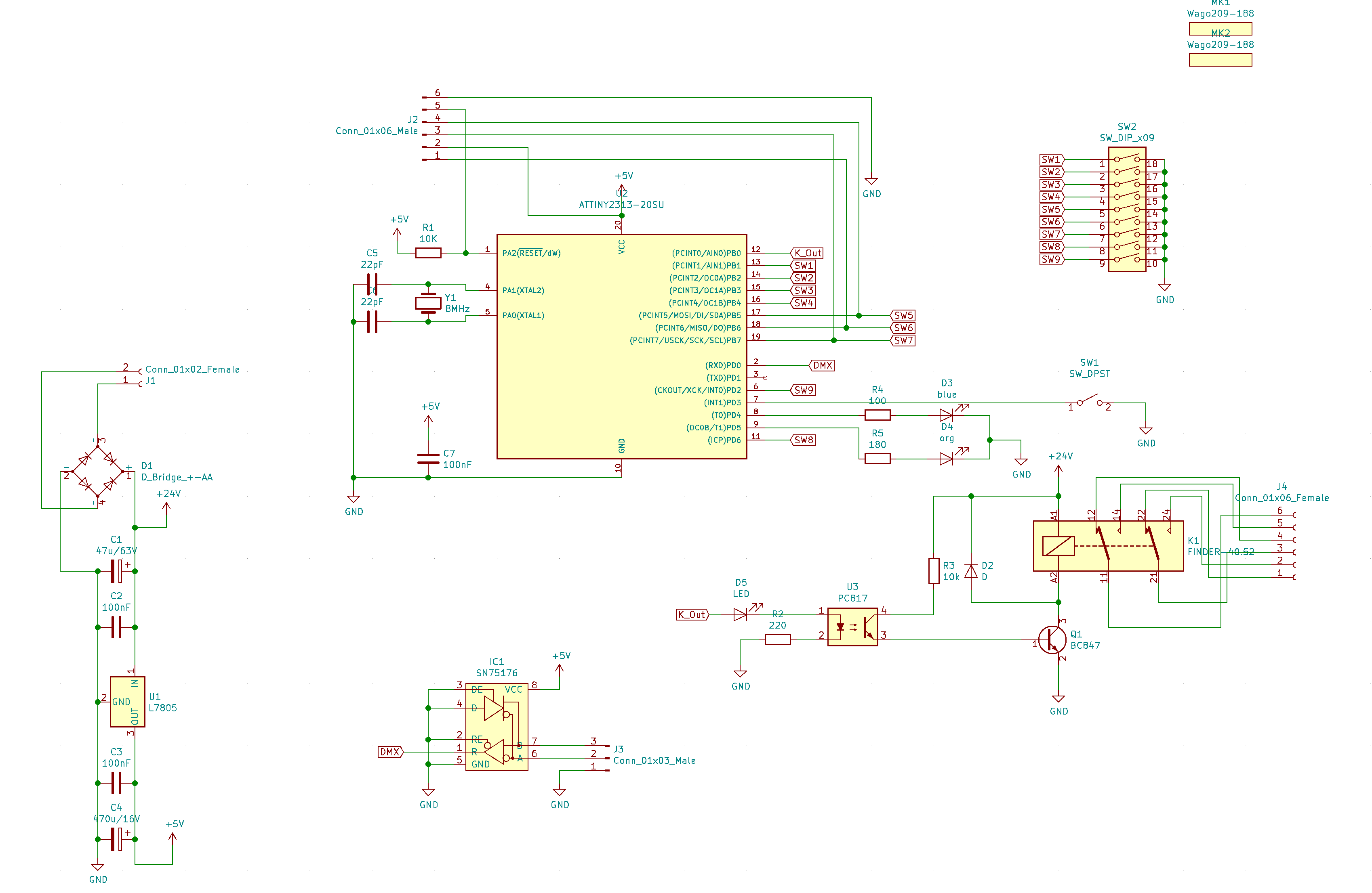

Hallo Zusammen,
ich bin zwar nicht ganz neu beim AVR, aber trotzdem stehe ich gerade
ziemlich auf dem Schlauch und komme nicht weiter...
Ich versuche ein DMX Relais zu bauen, mit nur einem Kanal. Ich habe mir
viele Sachen dazu im Netz angesehen und mir auch den Code von Herr Radig
angeschaut und habe darauf hin etwas zusammengebaut und programmiert.
Leider scheint er das Serielle Signal nicht zu erkennen. Ich weiss
tatsächlich nicht warum. Ich habe in einem Schaltbild gesehen, das am
besten noch ein 120 Ohm Widerstand zwischen A und B der Eingangsleitung
kommt. Den habe ich mal parallel mit in die Klemme gemacht, trotzdem
scheint er kein gültiges Signal auswerten zu können.
Fällt Euch etwas auf?
Viele Grüße
Stefan

Ich auch nicht, finde aber die Stelle nicht, an der USART initialisiert
wird.

Du hast Recht. Das ist mir bei den Testversionen untergegangen. Jetzt
kommt er zumindest schon mal bis zu dem "dmx_valid = 0"... Das heisst
die LED flackert. Also erkennt er das Signal nicht als richtig?

Ist das jetzt gezeigte noch das alte Programm? Wo ist die
USART-Initialisierung?
