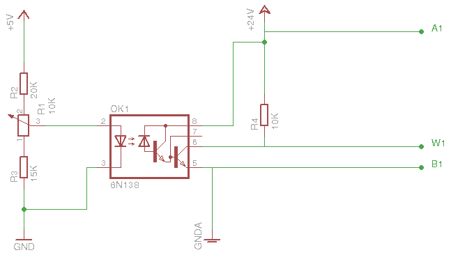

von Elektronik verstehe ich nur bedingt etwas, daher hier mine Frage:
Ich möchte ein 10K Poti (linear) durch ein digitales Poti ersetzen und
dieses mit nem AVR (AVR-NET-IO von Pollin) ansteuern.
Am Poti liegt eine Spannung von ca.23V an.
Ich habe zwar einige Digital-Potis gefunden, die mit 30V arbeiten
können, habe aber hierfür keine Bezugsquelle gefunden (z.B. AD5290).
Allerdings habe ich eins bei C** gefunden, es heißt X9C103. Das kann
aber nur mit 5V arbeiten.
Nach langen lesem hier und im Netz habe ich bisher nur verstanden, dass
es mit einem nachgeschalteten OP funktionieren soll. Ich weiß aber
nicht, wie.
Kann mir mal jemand bitte Anfängergerecht eine Schaltung geben, z.B. mit
einem OP741 (weil ich den hier habe).
Weiterhin:
Ich habe mal auf einem Steckboard folgendes ausprobiert:
5V-Versorgung (9V-Batterie + Recom 78B5) - 10 K Poti - Optokoppler
(6N139), ein paar Widerstände und ein 30VDC Netzteil.
Siehe Bild-Anghang.
Das funktioniert, die gemessenen Spannungen zwischen W1 und B1 sind die
von mir gewünschten.
Kann ich das so nutzen oder raucht es irgendwann?
Gruß, Peter
