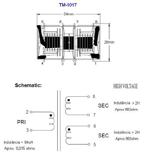

Moin, hast du mal die Spulen durchgemessen? 5-8 sind die Ausgänge, 2 u. 3 der Eingang. Geht da was rein? Kommt hinten was raus? Wenn du vom Eingang weiter nach vorne gehst kommst du irgendwann zu dem Teil welches schaltet. Mehr kann ich von hier leider nicht erkennen.

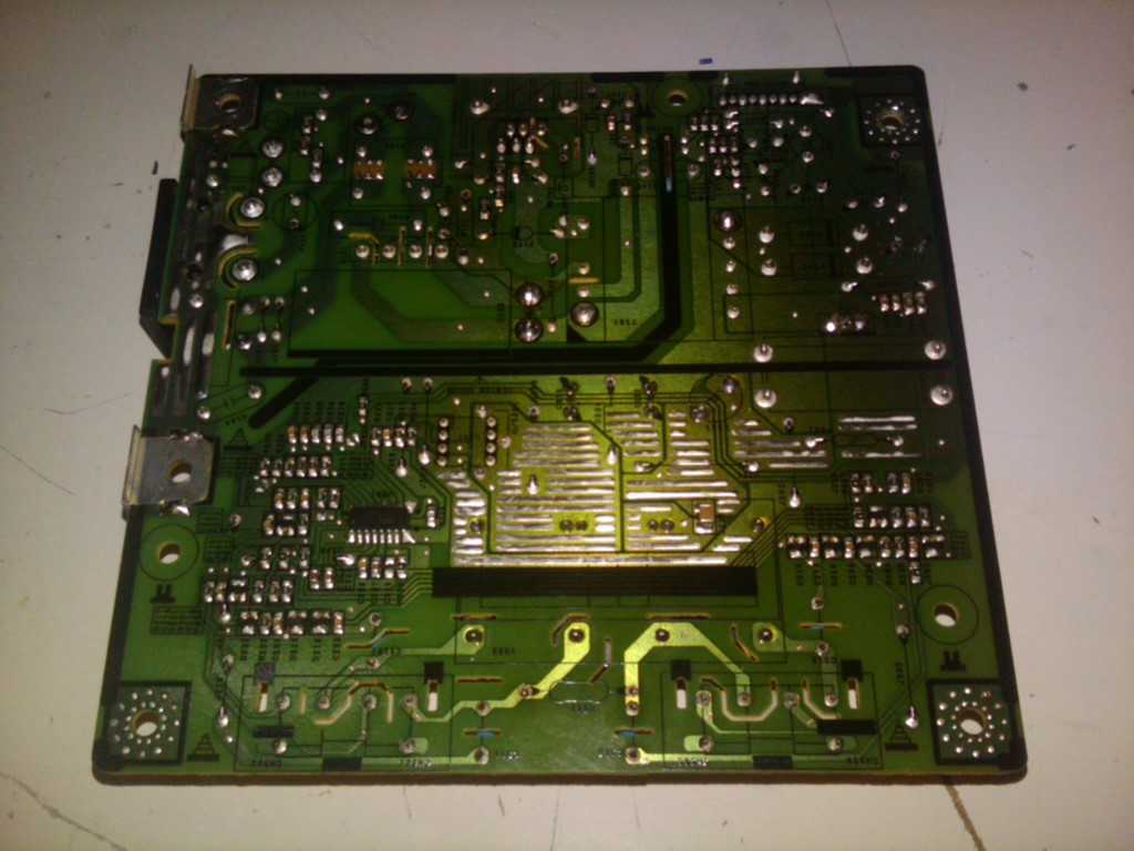

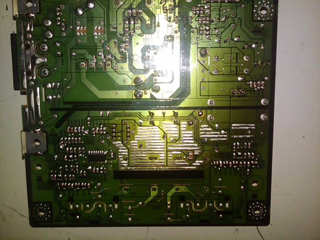

Frank B. schrieb: > Auf der unterseite befindet sich ein 16poliges SMD-IC, dessen Aufschrift > ich nicht genau erkennen kann: SE***0* ***640 Hallo, kennt jemand diesen IC? Auf einigen Platinen in diesen Monitoren ist gar kein Aufdruck drauf, was wäre das denn für ein Ding üblicherweise? Der "AOP610 Complementary Enhancement Mode Field Effect Transistor" wird direkt von diesem ominösen "Ding" angesteuert.

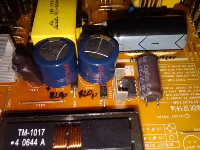

Egon schrieb: > Der "AOP610 Complementary Enhancement Mode Field Effect Transistor" Danke, danach hätte ich als nächstes gesucht. Aber ich bin heute mit besseren Messmitteln auf eine mögliche Fehlerquelle gestossen, die ich eigentlich schon messtechnisch ausgeschlossen hatte: Alle Elkos haben nur marginal höhere Kapazität als angegeben (820µF soll : 864µF ist, 470µF soll : 480µF ist), der "Zwischenkreiselko" der Netzteilsektion sogar schlechtere Werte (100µF soll : 93µF ist). Das gab mir schon mal zu denken und ich habe gleich 2 Sätze neue Elkos bestellt, da ich ja zwei von den Bildschirmen habe und die auch gerne wieder so einsetzen will. Der kurzerhand beschaffte Erstazmonitor (SyncMaster E1920) kommt dann ins Schlafzimmer als Bildschirm für den AV-PC, da er ein recht annehmbares Bild hat. Frank
der DIP-8 IC ist ein FET oder doppel-FET, welcher den trafo speist. den würd ich als allererstens mal durchmessen. ansonsten schauen ob du das datenblatt für den SMD IC auf der lötseite findest und mit dem oszi messen wieso der abschaltet. ggf. die schutzschaltung lahmlegen (achtung, gefahr eines schlimmer werdenden schadens!!) und messen was nicht passt. achtung, den CCFL wandler nie ohne seine röhren betreiben, das könnte die isolation im trafo schädigen.

"Wer lesen kann ist klar im Vorteil" Das ist aber nur die halbe Wahrheit... Ich habe mir die vermeintlich passenden Elkos bestellt und vorgestern bekommen. Ich wollte auf Nummer Sicher gehen und habe anstatt 25V Typen welche mit 35V gekauft. Leider habe ich nicht so genau hingeschaut und musste feststellen, daß die 820µF Typen ein "wenig" größer sind, nämlich 21mm im Durchmesser anstatt 11mm. Naja, gerade habe ich sie mit etwas Presspassung eingelötet und alles wieder zusammen gebaut. Leider waren die nicht die Fehlerursache. Nach 5 Minuten war das Bild wieder weg... Also gehts nun weiter mit der Fehlersuche. Frank PS: Habe gerade die noch betriebswarme Platine wieder ausgebaut und festgestellt daß die Elkos recht warm waren, so etwas mehr als Handwarm, würde auf etwa 30°C schätzen.

Frank B. schrieb: > Aber ich gehe mal davon aus, daß das ein > Regler ist, der zusammen mit dem Feedback die MOS-FETs ansteuert. Hallo, wenn Du ein gutes Foto von dem Treiberchip machen könntest hätte ich Dir vermulich schon längst Oszillogramme vom Treiber gemacht, dann könntest Du auch sehen wann und evtl. warum die Hochspannung abschaltet. Soweit wie Du war ich schon vor 2 Wochen, wobei ich wirklich nur nach ESR Messung getauscht habe, und es betrifft nur den kleinen gegenüber vom Optokoppler, der ist einfach zu dicht am Kühlkörper und stirbt deswegen. Halt die Platte schräg gegen eine Lampe und versuch mal rauszufinden was genau da drauf steht. Gruß
Egon schrieb: > wenn Du ein gutes Foto von dem Treiberchip machen könntest hätte ich Dir > vermulich schon längst Oszillogramme vom Treiber gemacht, dann könntest > Du > auch sehen wann und evtl. warum die Hochspannung abschaltet. ich habe jetzt ca 50 verschiedene Fotos mit dem Handy und mit der Makrofunktion der Kamera gemacht. Mit verschiedenen Lichteinfallswinkeln und diversen Trickereien (Alkohol auf den Chip, Wachs von ner Kerze aufgerieben usw.) aber kein vernünftiges BIld zustande bekommen. Mit den einfachsten Hilfsmitteln (ich glaube, ich brauche einen neue Brille) habe ich dann doch die Bezeichnung schwach lesen/erahnen können. Der Chip ist ein SEM2005 von Samsung. http://www.eserviceinfo.com/download.php?fileid=55805 Jetzt bin ich gerade dabei, die Beispielschaltung im Datenblatt mit dem Inverter zu vergleichen. Die Oszillogramme helfen mir insofern wenig, da ich momentan kein funktionsfähiges Ozilloskop zum Messen und vergleichen habe (meins ist mir leicer kaputt gegangen). Frank

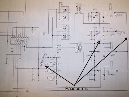

Hallo, wahrscheinlich wird einer der Schutzschaltungen an Pin 1-3 des SEM2005 ansprechen. Eventuell zuerst den Kondensator an Pin 1 tauschen (hatte ich mal bei einem anderen Inverterchip). Anbei eine Beispielzeichnung einer Inverterschaltung mit dem SEM2005, wo man die Beschaltung "erahnen" kann.

Hallo, habe hier gelesen,da ich gleichen Bildschirm mit dem selben Problem habe. Gibts denn da schon Reparatur - Erfolge?? Aus dem Datenblatt konnte ich entnehmen, daß der C204 an Pin1 des SEM2005 eine Ausschaltzeit bestimmt. ein Elko parallel bewirkt auch, daß der Bildschirm länger an bleibt. Dabei sind oben erwähnte Schutzschaltungen warscheinlich deaktiv. gibt nur Zeit zum Messen. weiter bin ich auch noch nicht... Grüße von Schrotti
