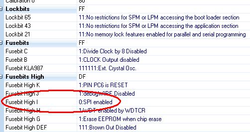

Gast #1990870
> Wenn du das rot markierte Bit auf '1' gesetzt hast, hast du dich
> ausgesperrt.
Meines Wissens nach, kann man dieses Bit im SPI-Modus garnicht
verändern.
mfG ingo
#1990887
Hans Schmitt schrieb:
> Kann man, und wie Frühschichtler schrieb ist man dann draußen.
Mag sein, aber dann ist das Datenblatt falsch.
Da steht bei mir unter "26.2 Fuse Bits" (S. 265):
SPIEN(1) | 5 |  Enable SPI Serial Program and | 0 (programmed, SPI prog. enabled)
         |   |  Data Downloading              |
Notes: 1. The SPIEN Fuse is not accessible in SPI Serial Programming mode.
Irgendwie möchte ich es jetzt aber nicht ausprobieren :-)

Wenn wirklich die Fuses auf 0xFF sthen ist SPIEN definitiv abgeschaltet.
Ob sich die SPIEN-Fuse im Serial-Mode tatsächlich umprogrammieren läßt
oder nicht möchte ich momentan nicht ausprobieren.
Ist womöglich die Reset-Leitung disabled worden? Auch per Fuse im
seriellen Modus möglich, dann hast du dich ebenfalls ausgesperrt.
