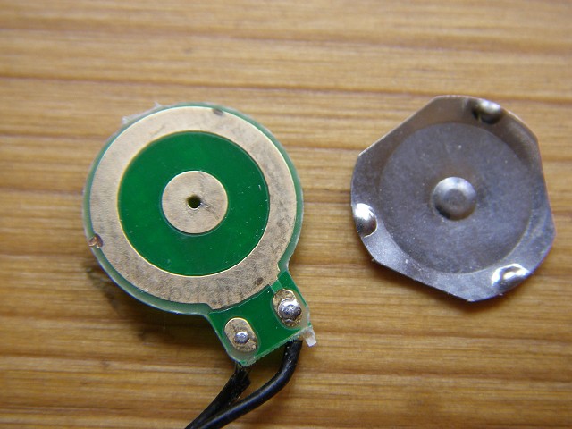

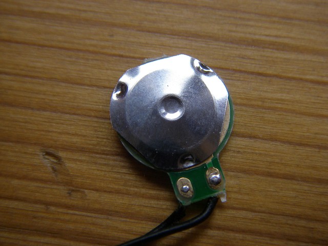

Hallo Kann mir bitte jemand sagen, wo ich Schalter nach diesem Prinzip im Bild beziehen kann. Im Prinzip kann es jeder Schalter sein, solange er flach ist und auf einen Druck > 1 kg reagiert.

Kostja G. schrieb: > Kann mir bitte jemand sagen, wo ich Schalter nach diesem Prinzip im Bild > beziehen kann. Hallo, das sind eigentlich Knackfrösche für Platinen. Du beziehst die Knackfrösche(die Blechteile) und designst dir eine Tastaturplatine, auf die sie aufgesetzt werden. Als Einzelschalter eher ungebräuchlich. Gruss Reinhard

Ja, so flache Schalter gibt es. Schau mal bei Farnell in den Katalog, ebenso bei Bürklin. Die flachen Tasten sind vom Aufbau her auch nichts anders. Die "Knackfroschbleche" kann man auch bekommen, ggf. ein paar als Muster, sonst muß man eine ganze Rolle (ca. 5k) nehmen. "Knackfrosch-Bleche", der Fachbegriff heißt "Schnappscheibe" hat z.B.: die Firma PRYM INOVAN GmbH. Ich würde lieber einen fertigen flachen Taster verwenden als "Knackfrosch-Bleche", gibt es zwar auch mit Lötpins, ist nur nicht so eine Freude die zu Verarbeiten. Die Kontaktflächen auf der Platine sollten vergoldet sein.

vielen Dank für eure Hilfe. Leider komme ich mit den vorgeschlagenen Tastern nicht hin. Wie ich anfangs geschrieben habe, sollte der Schalter ab einem Druck > 1kg reagieren. Das ist wichtig, weil auf dem Schalter ein Brett aufliegt. Vereinfacht soll registriert werden ob jemand darüber läuft. Also eine Konstruktion mit zwei übereinanderliegenden Brettern, dazwischen eine Vorrichtung die bei Druck einen Kontakt herstellt. Eventuell könnte man auch selbst etwas basteln. So eine Art Federkontakt. Hat viell. jemand noch eine Idee? Muss doch so etwas geben, eine Waage bspw. muss doch auch so etwas haben.

habe es jetzt so gelöst, dass ich in die Bretter Federn eingelasen habe, welche die Bretter auseinanderdrücken. Ein Rahmen mit Metalldübeln hält die Konstruktion zusammen. An beiden Brettern sind Metallkontakte angebracht, welche sich bei Druck von oben berühren. Nicht die eleganteste Lösung, aber es funktioniert. Danke nochmal für die Tips! Antwort schreiben |
