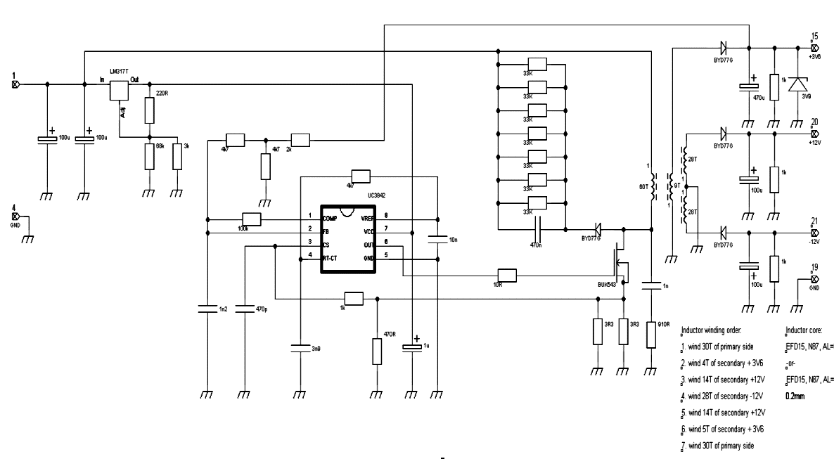

Gast #1991401
Ich würde einen kleinen Sperrwandler bauen, basierend auf dem UC3842.
Das ergibt beine sehr einfache und sehr betriebssichere Schaltung.
Passende Übertrager gibt es von Würth Elektronik je nach
Leistungsanforderungen schon fertig gewickelt.
Für die Spannungsregelung gibt es mehrer Möglichleiten:
-Eine galvanisch getrennte, jedoch gut gekoppelte Hilfswicklung wird zur
Regelung benutzt. Dies ergibt je nach Qualität des Speichertrafos eine
Regelgüte von ca. 5...10%. Und diese Hilfswicklung wird auch zur
Versorgung des UC3842 eingesetzt, so dass das netzteil überlastsicher
ist. Der Anlauf erfolgt über einen Vorwidesratnd an die Betriebsspannung
des UC3842. Details siehe Grundig CUC7303
-Feedback über Optokoppler und TL431. Die hohe Verstärkung des TL431
gleicht die Toleranzen des Optokopplers aus, es sollte jedoch der
Optokopplerstrom nicht zu hoch gewählt werden, weil dieser sonst schnell
altert. Sharp zeigt im DA100W, wie man es nicht machen sollte - bei
Regelabweichungen wird hier der Optokoppler geröstet, so dass er nach
kurzer zeit ausfällt. Ohne Feedback läuft dann die Spannung hoch und das
Gerät zerstört sich selbst. Bei korrekter Auslegung funktioniert die
Optokoppler-Spannungsrückführung jedoch über Jahrzehnte störungsfrei.

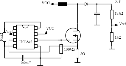

Gast #1992690
hier mein erster Erfahrungsbericht. Leider ist der erste Versuch mit dem
UC3842AN nicht sehr erfolgreich gewesen. Im Anhang ist meine erste
Schaltung als Hochsetzsteller. Ich habe Vref auf 2.5V bei 50V
eingestellt. Und die Taktfrequenz ist auf 300kHz gesetzt(laut Oszi).
Mein Problem ich verstehe immer noch nicht wozu Pin1 da ist ??? und ich
habe es geschafft den IC zu schrotten. Kann mir einer zeigen wie man mit
diesem IC richtig umgeht? oder einen Link bei dem man sich belesen kann?
Danke Gruß TNTBC
Gast #1992753
Siehe Datenblatt: PIN1 ist der Azusgang des Regel-OPs und muss über
einen Widerstand (oder je nach Schaltung ein RC Glied) mit PIN 2
verbunden sein. Sonst ist die Verstärkung zu hoch und das IC regelt
nicht sauber. PIN8 muss über einen Kondensator nach Masse (min. 100nF)
und PIN7 ebenso. An der Strommessung würde ich ein RC Glied vorschalten,
so dass das Signal sauber ist. Ein Gatevorwiderstand von 10 Ohm schadet
auch nicht. Von drain nach masse wird man später noch einen RC snubber
schalten.
Die Betriebsspannung des UC3842 sollte bei 18V liegen. Darunter startet
das IC unzuverlässig. bei zu hoher Spannung wird die interne Z-Diode
leitend und Überhitzung ist dann unvermeidlich.
Insgesamt ist das Konzept aber brauchbar. Wenn die Einschaltdauer des
MOSFET auf 50% begrenzt werden muss, ist der UC3844 einsetzbar.
