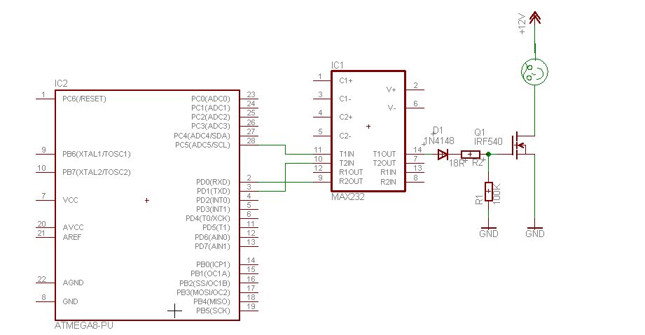

Ich habe hier eine Hälfte von einem Max232 übrig und keine Logik-Level-
MOSFET mehr zu Hause. Da dachte ich mir, daß ich mit dem MAX232 ja einen
"anständigen" Hub zustande bringe, um auch einen "normalen" Mosfet
ansteuern zu können.
Könnte das so gehen, wie ich es im Anhang gezeichnet habe.
(Um Genöle vorzubeugen: Ich habe nur das gezeichnet, was für meine Frage
von Interesse ist)
MfG Paul

das sollte theoretisch funktionieren.
Ich weiß nur gerade nicht, welchen maximalen Ausgangsstrom der 232
zustande bringt. Aber ich gehe mal davon aus, das Du den Gatewiderstand
entsprechend ausgelegt hast.
Ist zwar eine nicht ganz alltägliche Schaltung aber ich würde das
einfach mal ausprobieren. Sieht ja durchdacht aus. Und kaputt gehen
sollte durch die Diode ja auch nichts.
Denk nur dran, das der 232 das Eingangssignal invertiert.

Ja, mit dem Strom aus dem Max232 mache ich mir keine Sorgen, weil der
Mosfet nur alle paar Minuten mal angesteuert wird, also keine PWM im
Kilohertz-Bereich.
Die Diode habe ich drin, damit das Gate nicht die -12Volt gegen Masse
"vor den Wanst" kriegt.
MfG Paul

Ich hab mir grad mal das Datenblatt angeguckt.
Der Max232 hat einen Ausgangsstrom im Kurzschlussfall von min 7mA
typisch 22mA,
Deshalb würde ich den Gatewiderstand auf ~10mA (Daumenwert) auslegen.
Denk auch dran, das der Max232 keine 12V am Ausgang hat sondern nur +/-
10V.
10V/0,01A = 1000 Ohm.
Andererseits scheint mir (ich weiß es nicht, so genau hab ich mir das
Datenblatt nicht angeschaut) daß der Max232 kurzschlussfest ist (Bitte
berichtigt mich jemand, wenn ich falsch liege**), dann macht ein
kleinerer Gatewiderstand nichts aus, sondern trägt zum schnelleren
Einschalten des MOSFET bei.

> Da bei vielen MOS-FET die Ugs mit +- spezifiziert ist lässt sich
> vielleicht sogar ohne Diode arbeiten.
Was das Abschalten des selben auch beschleunigen würde.
Also: Wenn die Bauteile nicht zu teuer sind und gerade rum liegen,
einfach mal testen.
