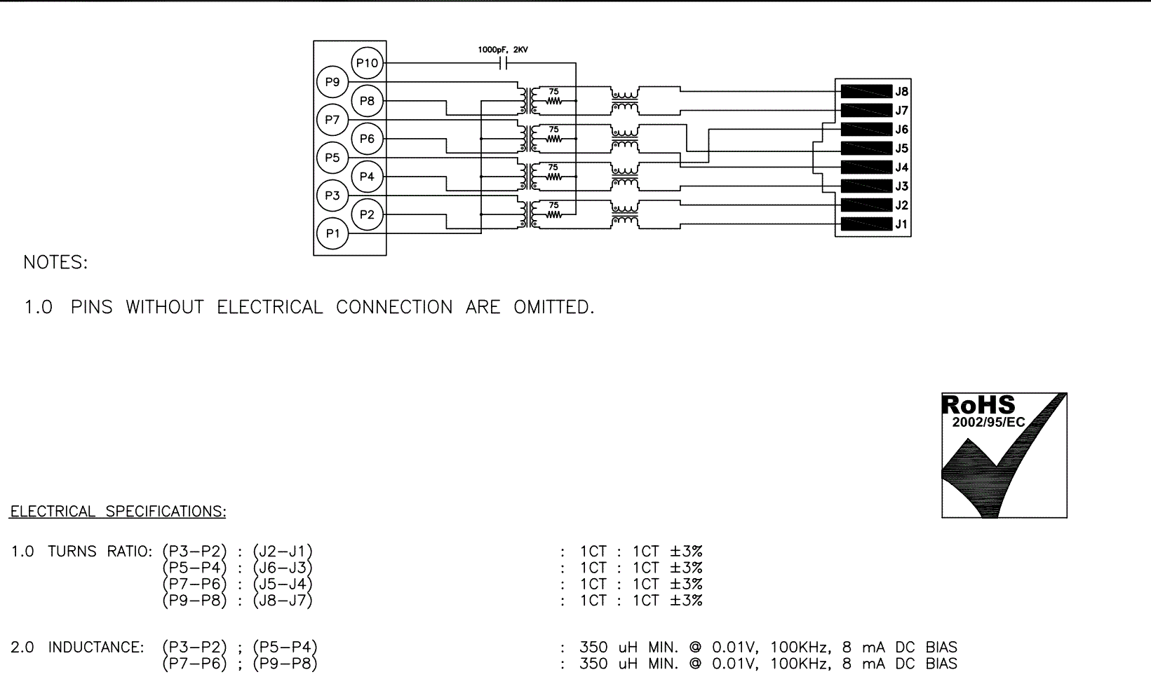

Ich würde gerne die MagJack si-61001-f Buchse , welche da auch
gleichzeitig isoliert, verbauen.(siehe angehängtes GIF)
Ich erkenne den Übertrager und eine Unterdrückung für gleichphasige
Störungen kann aber mit den Mittelanschlüssen bei den Übertragern
irgendwie nichts anfangen. Application note Finde ich leider auch keine.
Wozu ist das? (P10 und P1)

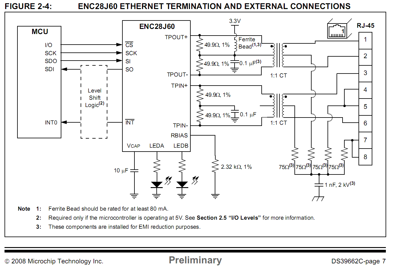

Ich habe leider im Forum keine definitive Antwort gefunden.
ich wollte den ENC28J60 mit dieser Buchse betreiben. Jedoch erwartet er
von mir dass ich die Mittenanzapfung auf 3v3 lege.(siehe GIF)
Bei nämlicher Buchse , ber der ich ärgerlicherweise schon in mühseliger
Arbeit einen Footprint erstellt habe , gibt es aber keine Extra
Mittenanzapfung..
Ich steh vollkommen an. Wozu brauch ich den jetzt diese ominösen
Mittelpfosten da?

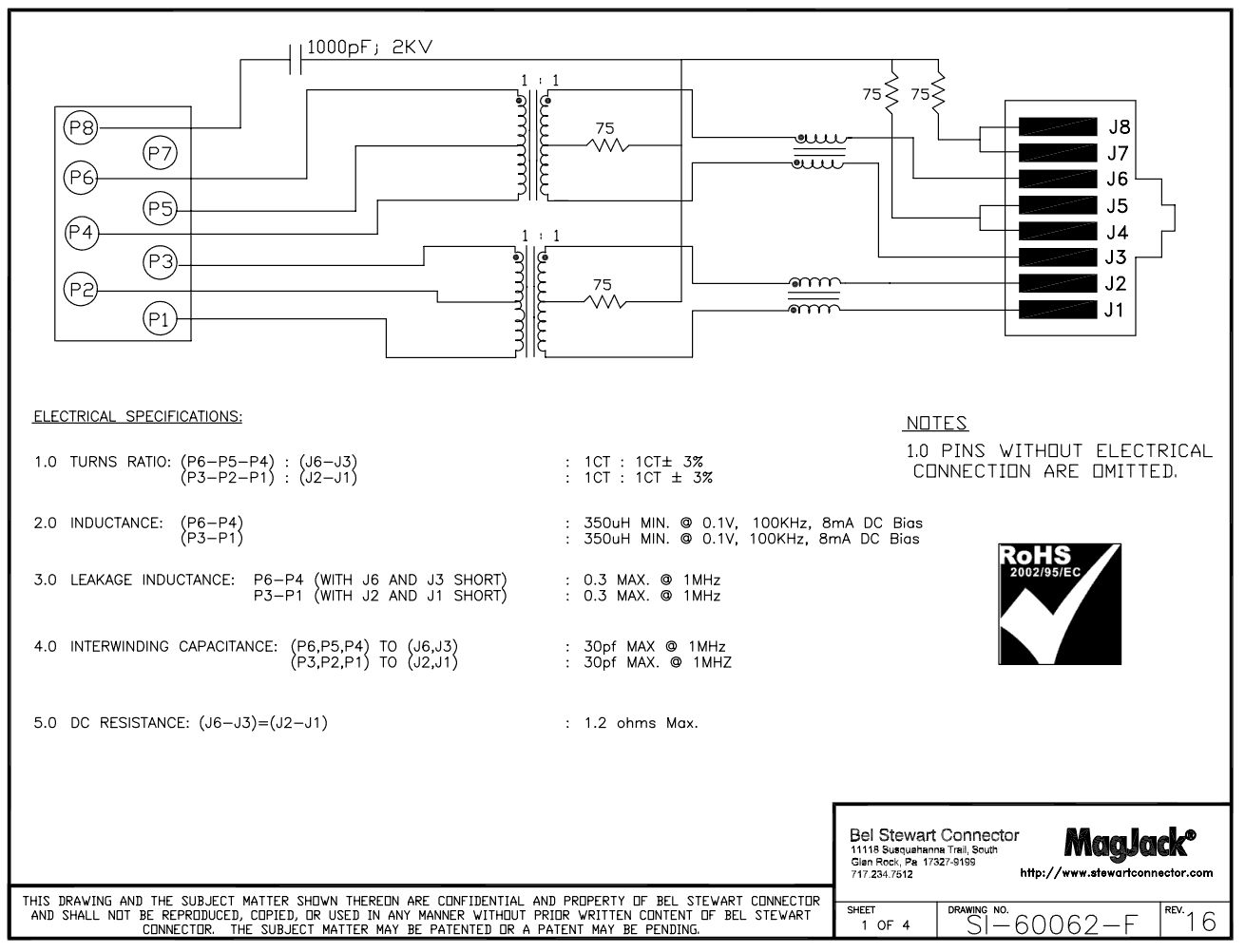

Ich würde das gerne einfach so hinnehmen freue mich aber über ein
detailliertes warum..
Den SI-60024 ist nicht mehr zu bekommen.
Im Anhang ist ein Datenblatt zum SI-60062. Da würde mein Footprint
passen. Ist das ok?
Gast #1991306
Vom groben Draufgucken her sollte der SI-60062 passen. Wichtig ist halt,
daß Du den beiden Differenzverstärkern ihren DC-Bias liefern kannst. Mit
dem Gigabit-Typ und gemeinsamer Mittelanzapfung auf Masse würde der
Sendeendstufe im 28J60 ihre Betriebsspannung fehlen.

noch kurz: die Betriebsspannung der Sendeendstufe ist doch via zweimal
50 Ohm über open collector gegeben. Wie würde das eine Mittenanzapfung
auf Masse ändern?
Ich neige leider dazu alles immer verstehen zu müssen trotz bescheidener
intelektueller kapazität :)
m.
Gast #1991345
> auf Masse ändern?
Stell Dir eine Hälfte des Differenzverstärkers als einfache
Emitterschaltung vor. D.h. Emitter an Masse, Kollektor über 50 Ohm an
Plus. Die Last (Netzwerkkabel) hängt nun zwischen Emitter und Plus.
Zwischen Emitter und Masse wäre nicht ganz das Gleiche ;-)
Und das jetzt zweimal, weil Differenzverstärker. Der Kollektor liegt
auch nicht auf Masse, sondern geht gegen eine Stromsenke, aber für's
Verständnis reicht die Vereinfachung.
Die 2x 50 Ohm tragen zwar auch zum DC-Bias bei, stellen aber eigentlich
mehr den HF-Abschluß der Leitung dar.
