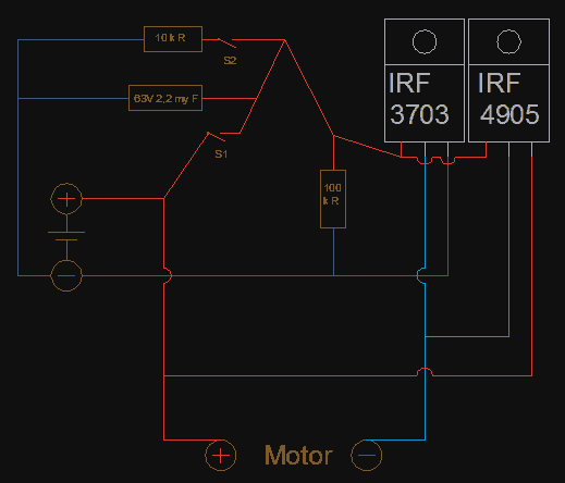

Hallo liebes Forum!
Da ich viel bastle und mich die Elektronik sehr interessiert, bin ich
über Google immer wieder in Eurem Forum gelandet, und habe auf so einige
Fragen eine Antwort gefunden.
Leider stehe ich diesmal vor einem Problem, das mir schon seit Tagen
Kopfzerbrechen bereitet, da meine Bauteilkenntnisse gleich null sind.

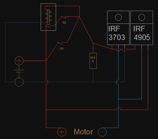

Mein Vorhaben:
Ein Motor soll auf Tastendruck ein Getriebe drehen. Wenn der Taster
losgelassen wird, soll sich das Getriebe bis zu einem bestimmten Punkt
weiterdrehen und dann stoppen. Der "bestimmte Punkt" ist ein Nocken am
letzten Zahnrad, der einen Taster betätigt.
Der Motor soll über einen niederohmigen N-Kanal Fet geschaltet werden
(zb. IRFP3703), zusätzlich soll der Motor beim Abschalten gebremst
werden, in diesem Fall schließt ein IRF4905 die Motorwindungen kurz.
In der Zeichnung stellt S1 den von Hand betätigten Taster dar, S2 ist
der vom Zahnradnocken betätiger Öffner.
Die Schutzdiode an der Relaisspule fehlt noch, und auf den 30kR
Widerstand könnte ich a eigentlich auch verzichten oder?
Was ich mir wünsche, wäre eine weitaus kleinere und schnellere
Schaltung, die ohne Relais auskommt.
Hättet Ihr vielleicht ein paar einfache Ideen, wie man die Fets noch
steuern könnte?
MFG!
OP

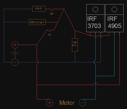

Ich vergaß zu erwähnen, dass der Motor mit 13,5V arbeitet, der Strom
sollte unter 30A bleiben.
Ich habe vorher bereits eine andere Möglichkeit versucht, nämlich die
Gate ladung über einen Kondensator aufrecht zu erhalten, bis der
Zahnradnocken S2 schließt und den Kondensator entlädt.
Leider ist diese Schaltung abgeraucht :(
Verwendet wurde ein L1004S N-Fet und der IRF4905 P-Fet.
Ein 100R Gate Widerstand fehlt noch in der Zeichnung, muss der direkt an
jedem Gate-Beinchen sitzen oder reicht einer vor beiden Gates?
Dürfen die Kühlkörper der Fets denn elekrisch verbunden sein?
MFG!

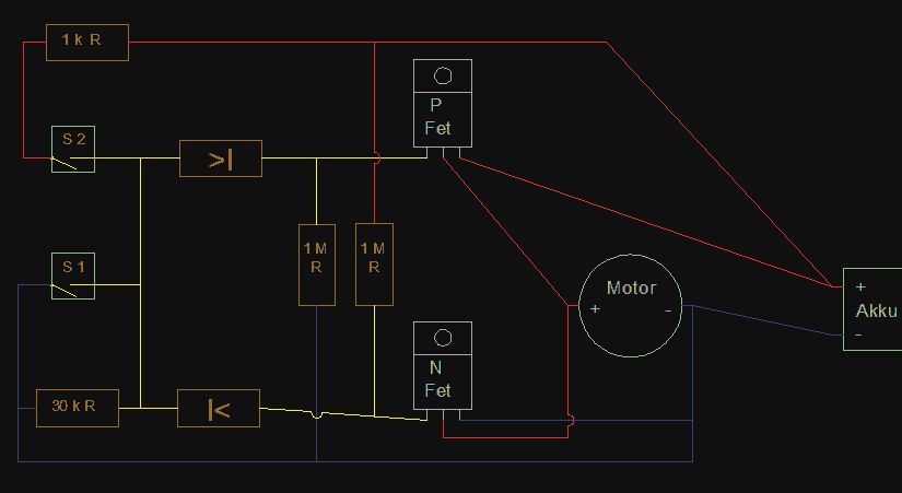

> Er soll sich aber weiterdrehen bis S2 betätigt wird
Hmm, ich dachte, er soll sich weiterdrehen, bis S2 öffnet.
Dann eben so:
 +---1k----------+---------+---------+
 |  S2           |         |Source   |
 +--o/o--+--|>|--(---+--PMOSFET   Batterie
 +--o/o--+      1M   1M    +--Motor--+
 |  S1   |       |   |     |         |
 |       +--|<|--+---(--NMOSFET      |
 |       |           |     |Source   |
 |      30k          |     |         |
Sollte die Transistoren im Umschaltmoment wegen prellender
Taster immer noch gleichzeitig einschalten und einen
Kurzschluss bilden, lege ja 10nF parallel zu jedem 1M Ohm
Widerstand.
S2 ist ein Mikroumschaltkontakt, ich kann ihn als Öffner oder Schließer
benutzen.
S1 ist übrigens auch ein Umschaltkontakt.
Ich muss schon sagen, für mich ist deine Schaltung eine wirklich harte
Nuss.
Habe ich sie denn richtig gezeichnet?
Ich hoffe nämlich nicht, denn sonst versteh ich gar nix mehr. Sind nach
meiner Zeichnung nicht beide Fets leitend wenn kein Taster gedrückt ist?
Ja.
> Sind nach meiner Zeichnung nicht beide Fets leitend wenn
Nein.
                 |         |Source   |
         +      1M   1M    +--Motor--+
         |           |     |Source   |
        30k          |     |         |
Die 30k ziehen über die untere Diode den NMOSFET auf 0V,
schaletn ihn also aus, der 1 M Ohm Widerstand kommt dagegen
nicht an.
Und die obere Diode sperrt zum PMOSFET, dessen Gate liegt
über seine 1 MOhm an Masse und damit 12V niedriger als
sein Source-anschluss, also leitet er, der Motor bekommt
12V und dreht sich,
denn beide Taster offen heisst: Nockenschalter nicht an
Endposition, Motor muss laufen bis Nockenschalter schliesst.
Bau die Schaltun erst mal auf und verbinde am NMOSFET das
Gate nicht mit der Schaltung, sondern direkt mit Source
des NMOSFETs (damit der dauern ausgeschaltet bleibt).
   +-NMOSFET
   |  |Source
Wenn sie funktioniert (Motor läuft nach Tastendruck bis
zur Nocke) aber über die Nocke hinwegläuft, dann erst
verdrahte das Gate des NMOSFET wie gezeichnet. Bremst sie
dann besser, ist alles in Ordnung. Geht sie dann gar nicht
mehr, waren beide Transistoren leitend und sind nun kaputt.
Dann muß man sich was anderes ausdenken.

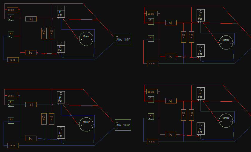

Ich habe mal versucht, die Mosfets zu vertauschen, ist die Zeichnung so
richtig?
Taster S1 = von Hand betätigter Schließer
Taster S2 = von Nocke betätigter Schließer
Bleibt mir aber immer noch das Problem, dass das Getriebe nach
abschalten durch die Trägheit weiterdreht, und den Nockenschalter wieder
öffnet, somit läuft der Motor wieder an. Ohne großen mechanischen
Aufwand schaffe ich es nicht, die Betätigungszeit an S2 zu verlängern.
