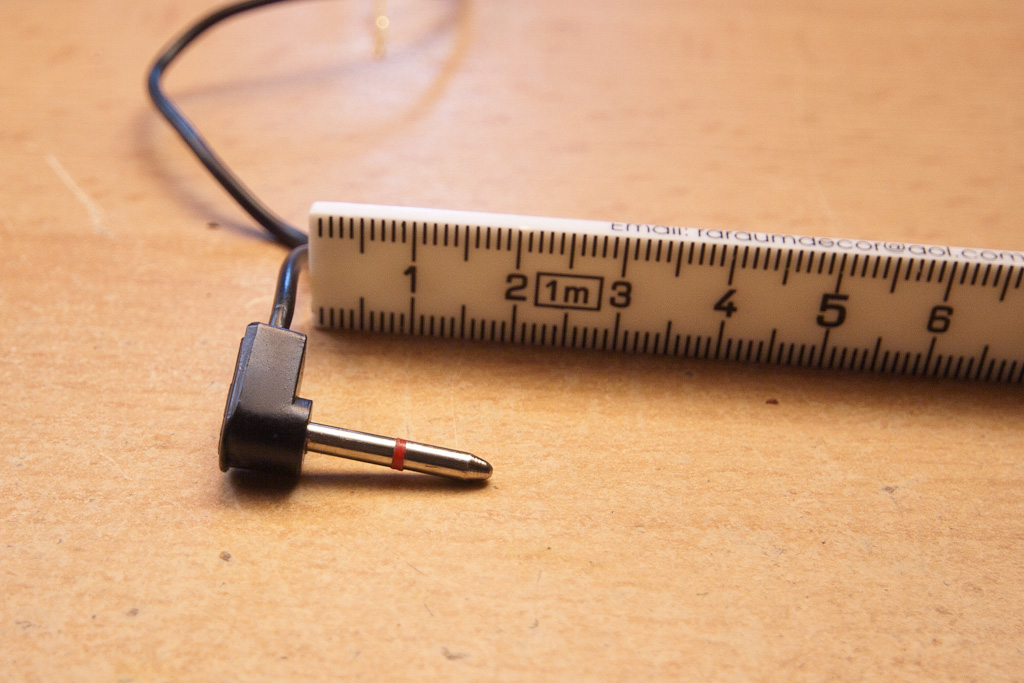

ich habe hier im Haus einen alten Blitz gefunden mit einem mir
unbekannten Anschluss. Sieht für mich aus wie ein Vorgänger vom
Klinkenstecker.
Weiß jemand ob es so etwas noch irgendwo zu kaufen gibt ?

#1991549
Hi!
Willst du einfach den Blitz weiter nutzen? Wenn ja, schneide den Stecker
ab und verpasse dem Blitz einen sog. PC-Sync-Stecker
(http://www.plainpix.com/product_info.php?cPath=23_52&products_id=192).
Polung ist egal. Bei der Auslösung werden einfach beide Kontakte
verbunden und der Blitz löst aus.
Um was für einen Blitz handelt es sich denn? Lust, mal ein Foto zu
machen? Und für was willst du ihn einsetzen und an welcher Kamera?
Moderne Kameras haben häufig keinen PC-Anschluss für ext. Blitzgeräte,
so dass unter Umständen weitere Basteleien notwendig werden.
OP #1991761
am anderen Ende des Kabels mit dem unbekannten Stecker ist ein
PC-Stecker.
Mein Gedanke war aber den Blitz nicht zu zerlegen und daran
rumzubasteln.
Ich könnte also entweder mit einer PC-Buchse das jetzige Kabel
verlängern und daran rumbasteln (relativ teuer) oder wenn der Stecker
vom Foto evtl. günstiger zu bekommen wäre als eine PC-Buchse, mir ein
neues Anschlusskabel bauen.
Ziel der ganzen Unternehmung ist ein Fernauslöser Marke Eigenbau.
Grüße,
Daniel
#1991779
Hi!
So kommen wir der Sache doch schon ein bisschen näher. Aus deinem ersten
Beitrag ging nicht ganz hervor, dass der Blitz selbst über diesen
Stecker angeschlossen wird.
Was ist es denn für ein Blitz? Marke/Modell/Foto. Ich denke, du wirst
ansonsten nicht drum herum kommen, den Blitz zu öffnen und mit einer
neuen Buchse zu versehen. 2,5mm Klinke bietet sich da ja an.
Persönliche Seite #1991780
Dieser Stecker ist nichts irgendwie standardisiertes, so etwas zu
bekommen dürfte reichlich kompliziert sein.
Jedoch zwingt Dich nichts, "PC"-Stecker zu verwenden; Du kannst das
Kabel durchtrennen und z.B. Cinch-Stecker und -Buchsen einsetzen. Oder
2.5mm-Mono-Klinke, nur musst Du da auf das Kurschlussverhalten beim
Herstellen/Trennen der Verbindung achten.

#1991820
Der PC-Stecker ist nicht das Problem. Der ist recht weit verbreitet in
der Fototechnik standardmäßig an Kameras (die ihn noch haben) DER
Anschluss für einen ext. Blitz (siehe auch:
http://de.wikipedia.org/wiki/Blitzsynchronanschluss)
Problem ist der Stecker am anderen Ende, der an den Blitz angeschlossen
wird. Und der ist ganz sicher nicht genormt :(
By the way: Es gibt auch PC-Verlängerungen. Da müsste dann nix gebastelt
werden. Eine Auswahl gibt es hier:
http://www.plainpix.com/index.php?cPath=23_52
Das dürfte vielleicht die einfachste und billigste Lösung sein?!
Gast #1991834
So ein Stecker war lange Zeit bei vielen Blitzgeräten üblich. Metz,
Revue, Porst, fast alle hatten diese Buchse eine Zeit lang. Allerdings
war das lange vor eurer Zeit. Mit dem Aufkommen des Mittenkontaktes am
Blitzschuh wollten die Hersteller das Auslösekabel abnehmbar gestalten
und hatten sich (seltsamerweise) auf diesen komischen
"Klinkenstecker-Vorgänger" geeinigt. Heutzutage sieht man so etwas
allerdings schon lange nicht mehr.
