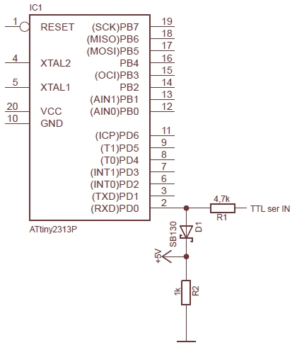

#1991892
Hallo Findus,
hatte das gleiche Problem mit einem ATtiny2313.
TxD des USB-Moduls versorgt über die interne Schutzdiode den µC.
Ich habe es mit der Beschaltung im Anhang gelöst.
Mit der Schottky-Diode wird die parasitäre Spannung auf Vcc abgeleitet.
(die Schottky-Diode hat eine geringere Flussspannung als die interne
Schutzdiode und übernimmt daher den Strom)
Zusammen mit den Widerständen ergibt sich ein Spannungsteiler, welcher
die Spannung an Vcc auf unkritische Werte absenkt.
(In meinem Beispiel ca. 0,2 V )
Gruss uku

Moderator (Firma: Titel) Persönliche Seite #1992246
Es ist egal, wie die Spannung nach Vcc kommt, und daher auch, ob du
dafür die interne Diode oder eine externe nimmst...
Der Knackpunkt an der Schaltung ist der Spannungsteiler R1/R2, der aus
5V am TTLserIN nur noch max. ca. 0,8V an Vcc macht. Die Schaltung wird
garantiert auch funktionieren, wenn du die externe Diode rauslässt.
Diese 0,2V lassen sich aber so ohne weiteres nicht begründen:
5V ---.
      V
     4k7  R1
      o---- Vcc (uC)
     1k  R2
 GND--o---- GND (uC)
Zur Vereinfachung habe ich hier mal die Reihenfolge der Diode und des R1
getauscht (möglich, weil Reihenschaltung). Damit habe ich über R1+R2 ca.
4,5V. Und damit über R2 eine Spannung von 4,5V/5,7 = 0,8V.
Wenn du nur 0,2V misst, dann hast du parallel zum R2 (an Vcc) offenbar
noch weitere Verbraucher.

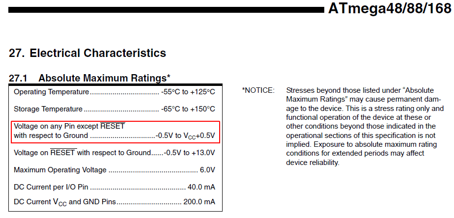

@uwe, auch wenn ers vermutlich nicht liest:
Uwe K. schrieb:
> Was will uns der Hersteller in der Spec sagen ?
> Benutzt NICHT die internen Schutzdioden !!!
Nein. Damit will der Hersteller sagen: Die internen Schutzdioden haben
eine Vf von 0.5V.
Wievel Strom die vertragen steht woanders, bei den AVRs IIRC ziemlich
versteckt irgendwo.
