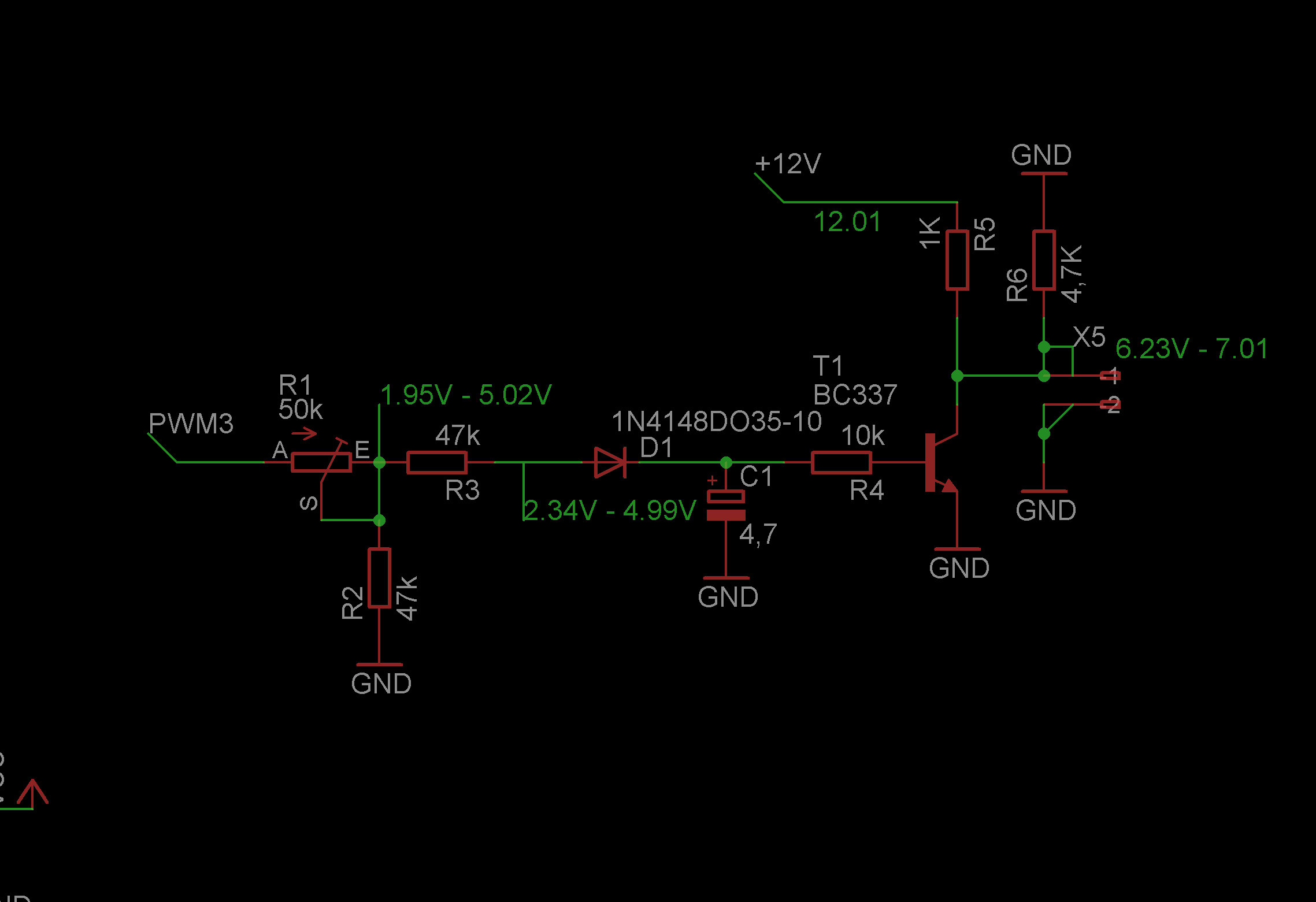

hab heute versucht den Schaltplan für nen EVG Dimmer nachzubauen und zu
testen
http://www.piernitzki.de/aqua/Dimmer/Dimmerplan/dimmerplan.html
hab ihn aufgebaut wie auf der seite jedoch funktioniert iwas nicht ganz
wie es soll...
am ausgang habe ich 6.23V bis 7.01V und nicht wie gewollt 0-10V
auch das abgleichen geht nicht wie angegeben
>Die Schaltung läßt sich einfach abgleichen, indem am PWM-Eingang des
>Gleichrichterteils 5V-Versorgungsspannung angelegt werden. Danach das Poti so
>einstellen, das am Ausgang 1V anliegt.
da messe ich je nach Poti Stellung 1.95V bis 5.02V
was mache ich bloß falsch -.-?
Widerstände sind alle richtig, Diode in richtige Richtung, Elko richtig
rum, Transistor auch. Da leider kein BC237 vorhanden war hab ich nen
BC337 genommen... der geht ja auch
Die Grünen Zahlen sind die gemessenen Spannungen
MFG
von Sequence Point (Gast)
Nichts. Die Schaltung ist halt einfach M**t, und hängt stark von der
Transistorverstärkung (und damit z.B. auch von der Umgebungs-Temperatur)
ab.
Nimm nen Operationsverstärker (z.B. LM358), der kostet auch nicht viel
mehr als ein BC337 und macht die Sache Richtig(tm).
Viele EVGs vertragen auch mehr oder weniger direkt PWM am 0..10V
Eingang. d.H die gesamte Schaltung lässt sich vielleicht auf einen
Transistor mit Vorwiderstand reduzieren.

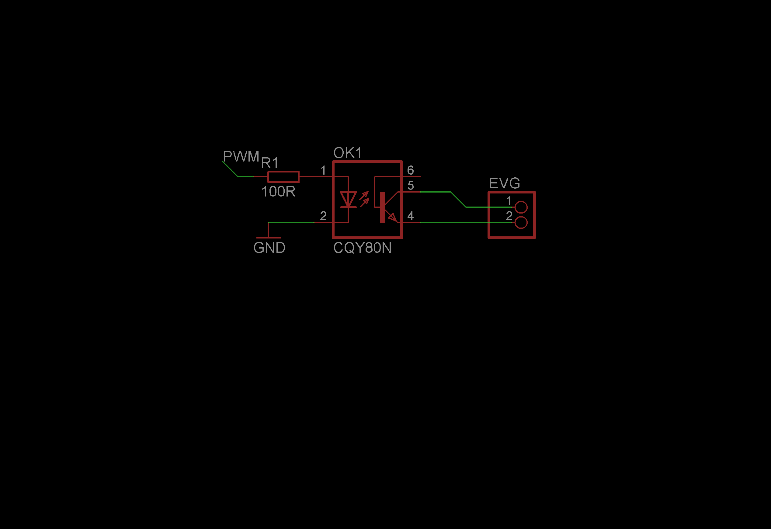

von Michael P. (mpl)
ja das direkt mit PWM wäre auch ne Möglichkeit hab nur nen CQY80N als
Optokoppler würde der gehen? wäre die Beschaltung so richtig? nen LM358
hab ich nicht da
kannst ja mal ausprobieren. Dürfte aber in etwa passen, die 100 Ohm
könnten vielleicht etwas mehr werden (der Tiny-Ausgang packt nur 20mA).
Wenn das EVG die PWM direkt nicht mag, noch nen 100nF (oder mehr)
Kondensator an den Ausgang, also zwischen Pin 4 und 5.

von vento (Gast)
Wofür ist denn die Diode da mitten drin gut?
von M. W. (hobbyloet)
Laut Ersteller der Schaltung, zur Gleichrichtung.
Jedenfalls habe ich das so gelesen.
von vento (Gast)
Aber was wir gleichgerichtet, das PWM Signal ist doch nur positv. Somit
käme doch an der anderen Seite der Diode das selbe Signal nur um 0,7V
kleiner raus, oder?

von Hannes (Gast)
> kleiner raus, oder?
Vielleicht soll ja die negative Flanke des PWM-signal gleichgerichtet
werden... ;)
